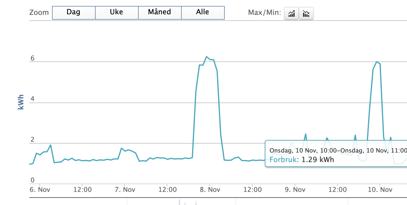

Det vil variere mye med type bolig. Jeg har et moderne hus med 2 varmegulv, varmepumpe, VVB, balansert ventilasjon. Og ligger på ca. 1,2 kW grunnlast nå i november. Det er jo egentlig varmetapet ut av huset vi måler. Et større hus enn mitt, av eldre konstruksjon, kan sikkert trekke 5 kW på det jevne.

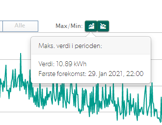

Vi bruker 25% mer i året enn gjennomsnittet, og våre topptimer er ca 115% over 5 kwh/h grensen som flertallet liksom  er under. Vår billader er satt ned til ca 3 kw, og vi er ikke de eneste med elbil, og altså ikke den kraftigste ladingen. Ellers ingenting som tilsier uvanlig ujevnt forbruk hos oss.
Jeg sliter med å tro på at de fleste rundt 16000 kwh per år har topptimene under 5....
