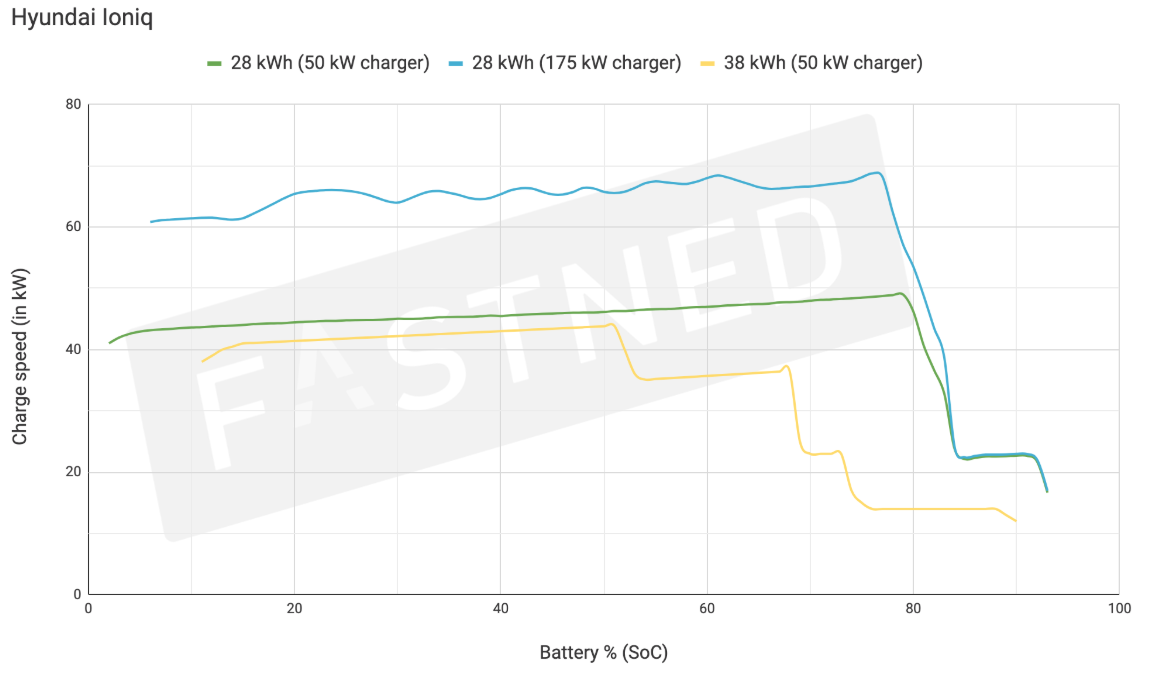

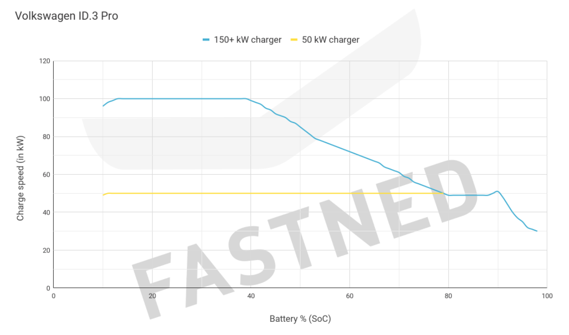

Når jeg ser på ladehastighet målt i kW/kapasitet er det store forskjeller ute og går ser jeg.
Min Ioniq (gamle 28kWh) lader tett under 70kW hele veien opp til ca 75 SOC, dvs rundt 2,4 C
Hadde f.eks ID3 ladet på samme måte skulle den ladet med 140kW hele veien opp til 70-80%, men det gjør den ikke, etter hva jeg kan se på de kurvene jeg fant i farta, den dropper av allerede ved 40% SOC og ved over 65% er den faktisk tregere enn Ioniq med det bittelille batteriet. Det er jo stusselig for en helt ny bil syns jeg, hadde forventet bedre
1175700452_HyundaiIONIQElectriccharging(sourceFastned).jpg.ea2fca170f314f957384bc7e391261f9.jpgfast-charging-of-volkswagen-id3-pro-source-fastned.jpg.a0dc65b2df014dc878a2d1ef8e3a629f.jpg
