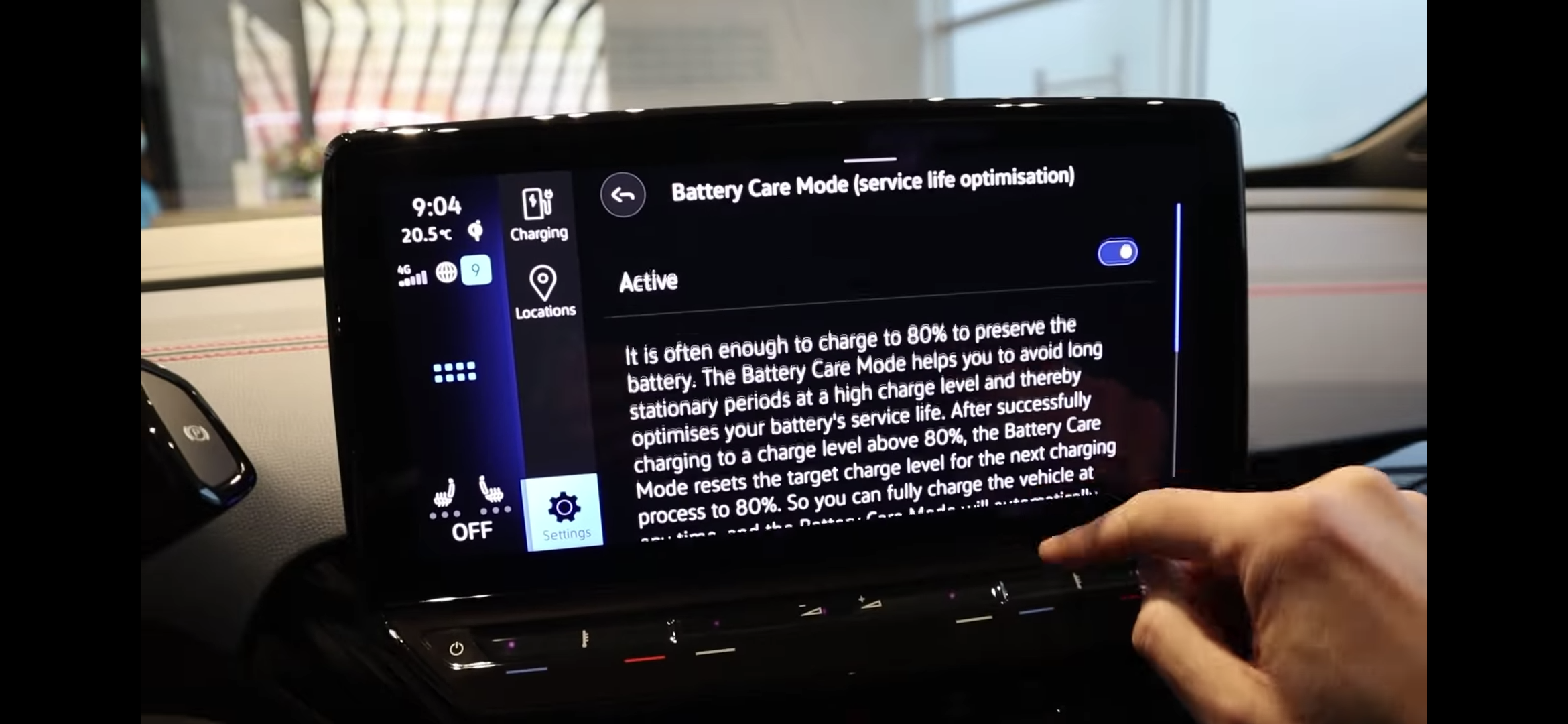

Samtidig kommer en ny funksjon som lar deg begrense batterioppladingen til 80 prosent.
OK, her er det mulig at det er jeg som er totalt idiot og ikke skjønner hva det er snakk om, men er ikke dette noe som allerede er tilgjengelig (i alle moderne el-biler og generelt litt mer avanserte dingser med batteri)? Jeg har da siden jeg først kjøpte ID3 kunnet si at ladingen stopper ved 80%, eller et hvilket som helst annet prosenttall for den saks skyld, begrenset av 10 pp. intervaller.
Det er bare kommet en knapp på menyen som gjør at 80% er default, med litt forklaring om hvorfor det er lurt å ikke lade så mye mere i hverdagen.
Kan overstyre det med slideren men den går tilbake til 80% ved neste lading.
Men er ganske mange biler som ikke lar der justere dette faktisk. Nissan Leaf, MG ZS, Hyundai Ioniq og sikkert flere lades til 100% (hva nå enn 100% egentlig er).
