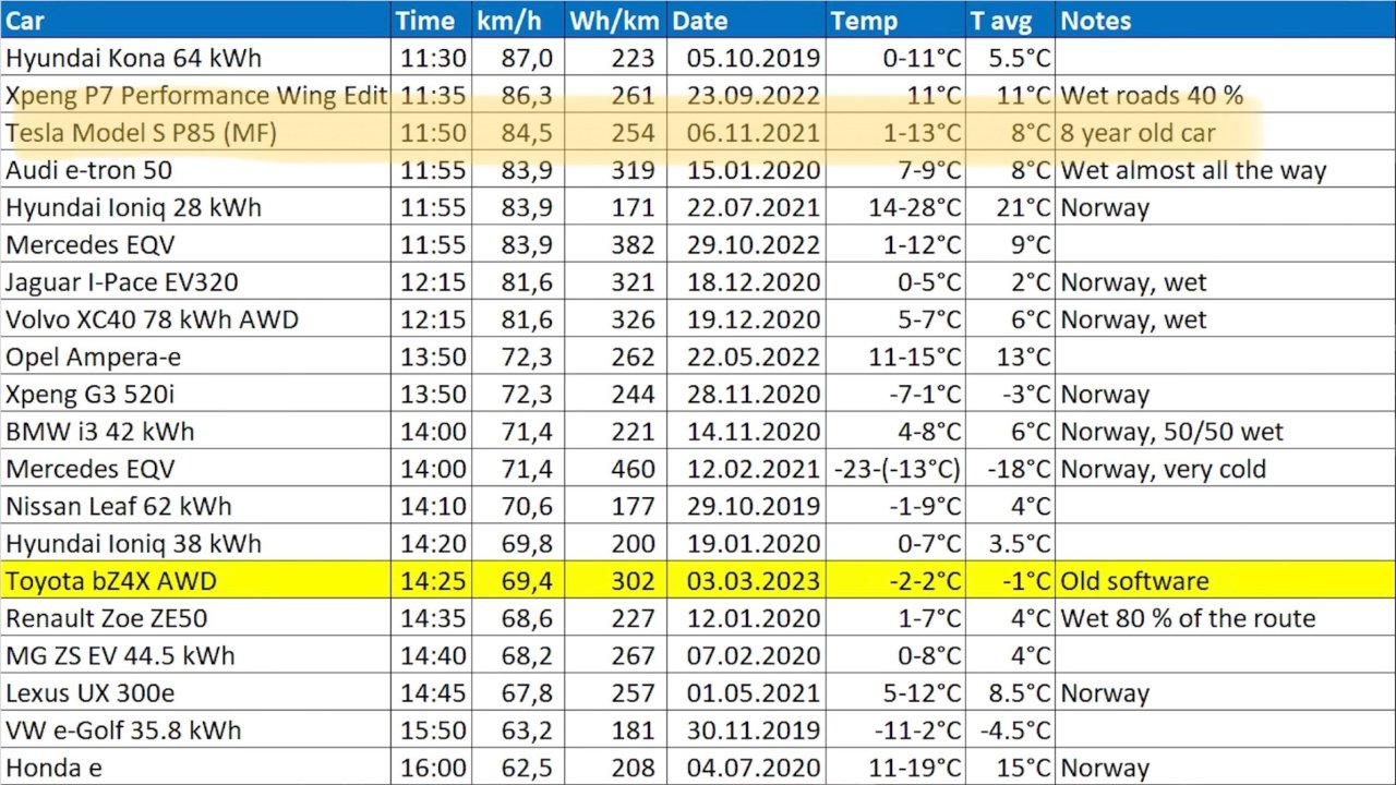

On 5/16/2023 at 10:00 AM, Nimrad said:
Skulle gjerne sett at Bjørn testet noen elektriske taxi-er som har kjørt langt.
Han testet en 10år gammel Model S med 350 000km ifjor. Den hadde batterifeilen som alle tidlige hadde, så batteriet har gjort 260 000km
Fortsatt konkurransedyktig mot endel nyere modeller
  • Innsiktsfullt 1
Tenkte bare å nevne at han driver å tester bZ4X på nytt nå med oppdatert software, så blir spennende å se hvor mye høyere den klatrer på listen etter den.
Complexity skrev (2 timer siden):
Man finner mye rart i TB excel shiit. Nye paladium bruker mye mere strøm på 1000km testen enn gamle raven. Den hadde også lengre rekkevidde i følge TB. Ellers er det trist at model S har stått stille så lenge. Den har vel samme batterikapasitet som for 5-6 år siden? Toyota kan vel ikke sammenlignes med model S? Den konkurrere vel med biler som Taycan EQS Etron GT osv Suv biler har vel generelt dårligere tider?
