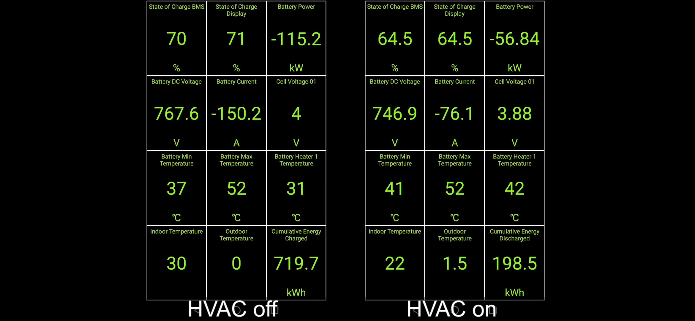

Men PTC elementet burde jo kun brukes når varmepumpen er utenfor sin komfortsone? Den er på -10 i Leafen min, og det merkes hardt på forbruket at bilen kun får brukt PTC elementet om det er kaldere enn det.
Ang problemene til Hyundai/Kia så gjelder det bilene som lader raskt. Bjørn Nyland har en egen video hvor han sammenligner lading med Ioniq 5 med og uten AC påslått og det er vesentlig forsjell. Batteriet tar imot mye mere effekt med AC avslått.
Men det er heldigvis ikke så ille som med BMW I4, som virker å gå i "Turtle Mode" etter man har ladet med AC på da batteriet blir alt for varmt.

Nå pusher jo Ioniq 5 og Kia EV6 på grensene når de lader så raskt som de gjør. At det gir utslag i ladehastighet, vil være naturlig. Men om det resulterer i overoppheting, det var det jeg gjerne ville sett bedre. Slik du fremstiller det nå, så høres det ut som de klarer å holde seg innenfor sine krav, men at det da rammer hastigheten noe.
Nå har jeg ikke sett den videoen, da jeg ikke er en følger, så hadde vært fint om du hadde lagt ut linken. Men skal klare å finne den, og se hva han klarer å måle i forskjell på batteritemperaturen.
Vil påstå det aldri er fordelaktig å koble inn PTC om man har en varmepumpe tilgjengelig som kan levere samme effekt ved å bare bruke 1/3 effekt :p
Men PTC kunne vært brukt smartere her som Bjørn vel nevner på videoen.
Overoppheting blir kansje litt feil. Ser at den uansett bare pusher litt over 50 grader. Men dette er jo batterier som liker seg kalde (lader jo med 50kW på 0 graders batteri, så virker som de har gått for en kjemi beregnet for å gå kaldt. Eventuelt brukt masse kobolt)
Link til video og ett tilfeldig screenshot fra den:
