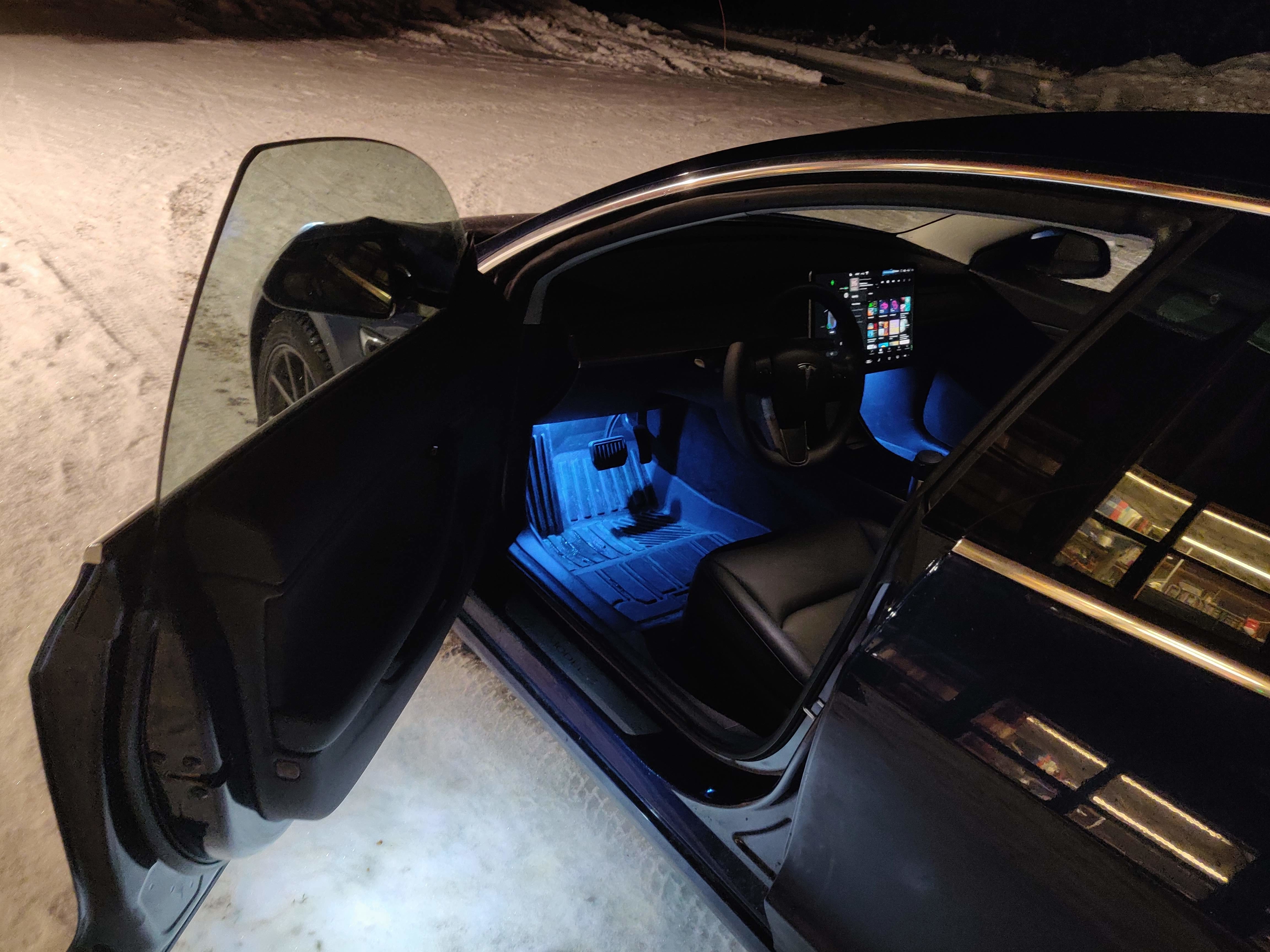

6 minutes ago, Dubious said:
Så lenge det blå lyset ikke vises utenfra i bakspeilet..
Går nok helt fint med noen enkle lys i fotbrønnen. Enkelt tastetrykk på skjermen for å slå de av om man skulle ønske.
Moderne biler ser ofte slik ut i interøret uten at politiet alltid henger etter dem
Endret av Complexity
