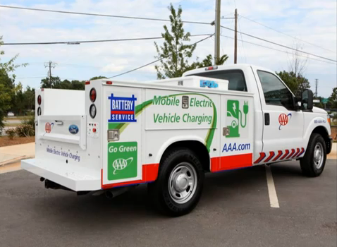

Uansett om det skjer, så har dieselbiler den fordelen at du bare kan la drivstoffet renne ned i tanken så er den klar. Redningsbiler må nok innovere en god del på den fronten de neste årene. De burde hatt en heftig batteripakke/generator så en fikk lynladet biler som er tomme.
Det vil nok komme store endringer på den fronten ja.
Det er jo noen biler nå som også kan dele ut strøm, så har man overskudd kan man hjelpe noen som er tom. Litt som å gi starthjelp med startkabler.

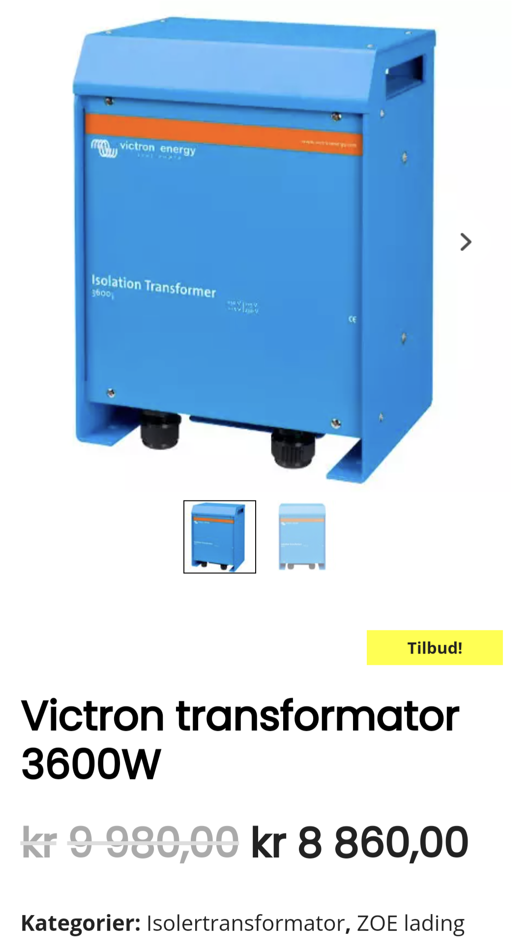

Jepp, utrolig. I tillegg til utfordrende hjemmelading for 90% av norske kjøpere så er det bare å ignorere og lete videre.
Vi vurderte faktisk en zoe i 2019. Var interessert helt til de forklarte hvordan hjemmelading fungerte. Han ville montere en trafo til 20k hjemme hos meg, pluss lader. Neste!
En i slekta har Zoe og lader hjemme. Tror de bruker kladden men det er jo ingen problem?
Ikke noe problem om man har TN nett.
Men som nevnt over har 90% av norges befolkningen IT nett og må derfor ha en svær trafo for å få ladet Zoe hjemme.
Zoe bruker motorviklingene som en del av laderen sin og er derfor ekstra kresen.
Er vel litt tap i denne også.
Har TN nett hjemme selv så vurderte Zoe som nummer 2 bil da man (muligens grunnet problemet nevnt over) får dem veldig billig. Men de blir for små for vårt bruk..
Endret av Complexity
Men som nevnt over har 90% av norges befolkningen IT nett og må derfor ha en svær trafo for å få ladet zoe hjemme.
Ah de bor i en bolig bygget ferdig i 2019/2020. Så det kan nok være greia :) De har kun 40A hovedsikring men det elektriske anlegget i huset kom også med en "boks" som alltid balanserer lasten mellom utstyret i huset. De har også en kraftig hjemmelader til en Kia så de lader 2 elbiler samtidig.
Endret av Theo343
Da har de nok TN nett. Alt som har blitt bygget etter 2000? Isj har TN nett - med unntak av det som har blitt bygget nært gamle trafostasjoner.
40A hovedsikring er plenty på 3fase 400V.
