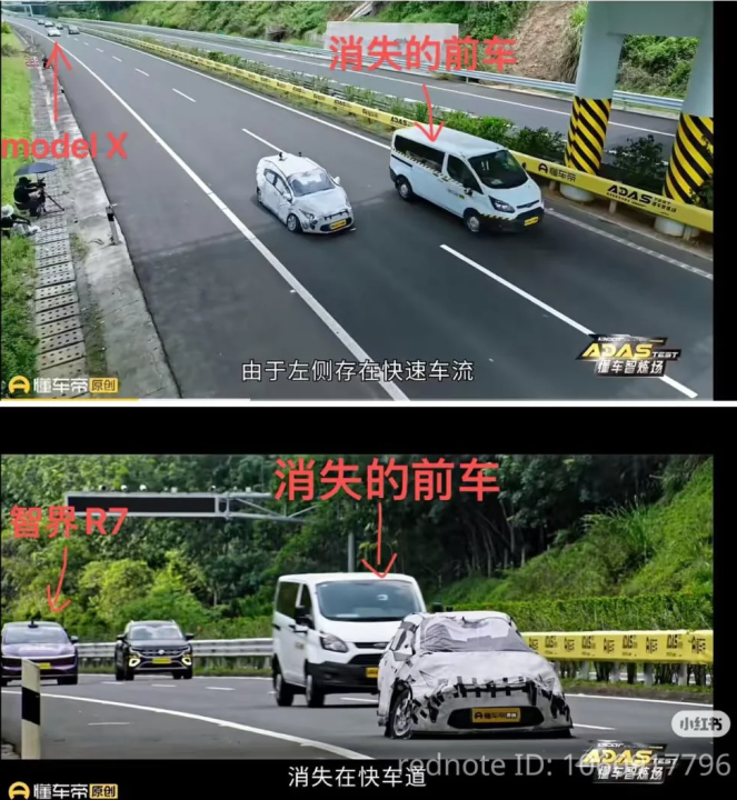

7 hours ago, sverreb said:
Lidar er en mer presis sensor enn kamara som må avlede de samme målingene via stokastisk billedanalyse. Så nei lidar gir mer presise målinger ikke mindre. dette er objektivt feil. Bare fordi du ikke vet at du måler feil (p.g.a. manglende redundans) betyr ikke at du ikke faktisk har målt feil.
Det at man måler riktig betyr ikke så mye når bilen feilbedømmer situasjonen.
Millimeterpresisjon er ikke nødvendig. Det tilfører ikke noe nyttig til beslutningen som skal tas.
Hvor tidlig og hardt skal det bremses
På de to natt testene, så er det plass til å kjøre forbi hhv den parkerte traileren og bilen på tvers i veibanen.
De har latt det være igjen 225 cm klaring. Det er tydelig at mange av bilene måler at de har plass, men ender opp med å krasje på grunn av for høy fart. Fordi de oppfatter situasjonen for sent eller rett og slett feilbedømmer for de ser det er plass og ikke bremser nok.
Det er kun to biler som faktisk kjører forbi traileren, Model 3 som bremser helt ned og stopper for så å kjøre kontrollert forbi, og en av de andre som måler helt presis og kjører forbi i 70 km/t med 10cm klaring på hver side av bilen.
Grundig test
Grunnen til at jeg mente at dette var den beste ADAS testen jeg har sett er på gjennomføringen med ekte biler i trafikk på sidene og bak testbilen og den høye farten.
Bilen må oppfatte hele situasjonen den er i korrekt og tidlig nok, og den må forutse andre bilers plassering
Egentlig ganske sjokkerende hvor dårlig samtlige av bilene i testen gjør det, spesielt på veiarbeid scenarioet hvor det går ned til en fil

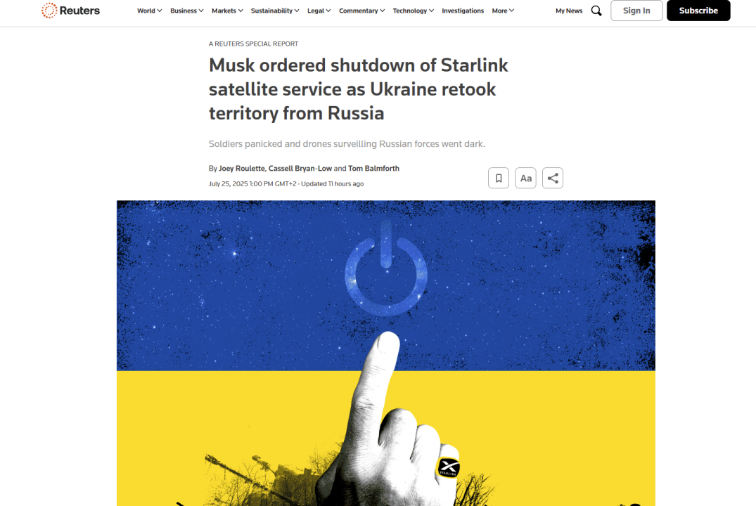

Kvalitet er en faktor ja, men å kaste ut en årslønn til en terror-støttende diktator sitter likevel svært langt inne. Uansett om kvaliteten hadde vært tipp topp. I tillegg skal man jo gjerne eie eller selge bilen etter garantitid og hvor mye kan man stole på å få deler og kompetanse på akkurat den bilen - på norsk/engelsk etter det? Kineserne har et annerledes forhold til levetid etter garanti enn vi europeere har. De tenker mye mer bruk og kast, og driter i miljøkonsekvensene bare de kan framstå flott utad. Så alle synder som feies under teppet er helt greit så lenge ingen oppdager det. Nei, et sånt drittland med horrible holdninger til menneskerettigheter, demokrati, miljø og det meste annet er totalt uaktuelt å bruke så mye som en årslønn på. Det får holde i lange baner med noen USB-kabler og dilldall til noen tiere og hundrelapper som siste utvei siden man ikke får tak i sånt produsert andre steder. Men biler, det produseres andre steder og er lett å få tak i. Én bil koster i størrelseorden 10 000 USB-kabler og kvantum/beløp har definitivt noe å si.
  • Hjerte 1
Simen1 skrev (6 minutter siden):
Dele og service tilgang er jo kinesiske bilers store utfordring - på kvalitet leverer de så det holder - også på innovasjon ligger de nå ett hestehode foran de aller fleste. Synd dette med Tesla - at selskapet styres av en nazi sympatisør som støtter Russland i krigen mot Ukraina.
Kilde : https://www.reuters.com/investigations/musk-ordered-shutdown-starlink-satellite-service-ukraine-retook-territory-russia-2025-07-25/
Bilene er jo skrudd sammen med kina deler også - så uansett hvor den kommer fra - så får man med litt Kina vibber på den også...Mao 2 for 1 der altså.......
Nå var det du som brakte opp feilkilder som et problem. Du får bestemme deg hva argumentasjonen din skal være. Er feil viktig eller ikke?
Hva testen angår så nøyer jeg meg til å referere den mest oppvoterte kommentaren på r/electricvehicles:
Se også:
Kort sagt: Hele denne testen er ekstremt suspekt og ikke noe jeg ville vektlagt. Uten å kunne lese og forstå mandarin vil jeg imidlertid ikke prøve på noen egen analyse.
Dette blir jo bare synsing, og folk på internett like synsing.
Jeg tenkte selv på hvordan klarte de å gjøre testene repeterbare, siden de hadde mennesker som sjåfører på de bevegelige hindrene, og litt forskjellig plassering på disse kunne utgjøre en stor forskjell.
Men at en gjeng kinesere skal rigge sin egen test, for å få et amerikansk bilmerke til å vinne virker ganske søkt.
Then again; hvis man trekker konspi' hatten langt nok ned, kan man sikkert finne noen bindinger til at det var Elon via Trump som påvirket de, slik at TikTok (morselskapet til DCAR som gjorde testen) skulle ha fortsatt access til å kjøre TikTok i USA.
Så kan vi fortsette å sove godt om natta sikker i kunnskapen at Tesla ikke er en døyt innovative, de bare scammer seg til alt, og bruker AI til å redigere alle videoene, for det ser man på tomlene mener jeg å ha lest.
(kanskje jeg skal lansere denne teorien på Reddit og se hvor mange upvotes jeg får)

bzzlink skrev (15 minutter siden):
Om den ikke er rigget, så er det jo uansett dårlig utført? Se f.eks på hastigheten til bilene ved de ulike testene, samt avstanden mellom bilene når "situasjonen oppstår"?
Ja, men med mindre det var bevisst forsøk på å få Tesla til å klare samtlige tester (delt imellom seg X og 3 feilet på forskjellige tester) så vil jo inkonsekvent testing slå ut for alle bilene.
Og akkurat de to nattestene kan man si var rimelig repeterbare.
Når det gjelder hastigheten i de, så var jo det endel av testen. Det var opptil bilen å bestemme hastigheten, utifra forholdene og om den klarte å lese den provisoriske skiltingen.
Det evige dilemmaet med tester er at hvis man kjører en syntetisk en (tenk WLTP) så blir den 100% repeterbar og sammenlignbar, men vil aldri stemme overens med virkeligheten.
Om man tester I virkeligheten, så blir det aldri 100% repeterbart

1 minute ago, sverreb said:
Dette gir ingen mening. Hvis du tar ut bedre presisjon i mindre marginer oppnår du ingenting. Da får du bare risikokompensasjon.
Ingenting her vil gi dårligere beslutninger med bedre presisjon med mindre du velger å gjøre det, å anta at man velger det er en urimelig antagelse.
Men som sagt, alt tyder på at denne videoen du viste til bare er tøv og kirsebærplukking.
Jeg vil si at å avfeie den mest grundige testen jeg har sett av ADAS systemer i tilnærmet virkelig trafikk som tøv er enda værre kirsebærsplukking.
Jeg kan ikke nok om ADAS systemer til å vite om lidar bilene tok ut presisjon i høyere hastighet, eller om de bare var dårlig til å skjønne dataene.
Uansett så synes jeg de 2 første (BYD og en eller annen kinesisk luksus SUV)  bilene i testen satt fingeren på noe, den med færrest sensorer gjorde det bedre enn den med flest. (Som sikkert regissøren av videoen også ønsket å få frem da)
Det er jo bevis på at flere sensorer ikke hjalp i den testen.

bzzlink skrev (43 minutter siden):
Nå skulle jo disse bilene kollidere, da det var poenget, så man har nok gjentatt testene til bilene feilet. Så får disse gutta litt kjeft for å klippe sammen alt uten å få se hele fasiten.
Her er jo et av flere eksempler:
Det er jo ikke vanskelig å se at dette ikke akkurat var en veldig videnskapelig test?
Mulig de satte bilene til den øverste mulig hastighet som ADAS kunne aktiveres på, men det man kjører i 20-25 km/t kjappere på noen biler mot andre i tillegg til disse store forskjellene i avstand gjør jo testen mer useriøs.
Eventuelt så klarte ikke f.eks Tesla testen over 115km/t, mens andre måtte opp i over 130km/t før de fikk videoen de trengte av at dem ikke klarte testene?
bzzlink skrev (37 minutter siden):
Burde ikke Baidu i Kina og Waymo i USA gi bedre svar på hva som lønner seg for akkurat dette?
