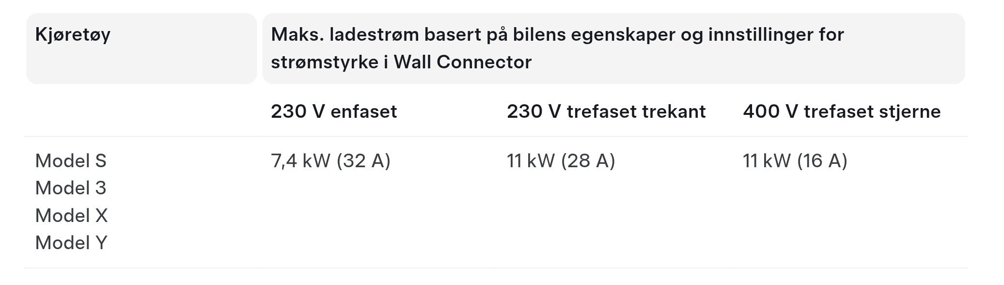

Største problemet med 3 fas lading over det særnorske IT nettet er slik jeg forstår det på bilsiden at en kan overbelaste nøytral siden på bilens ladeopplegg da IT Nett ikke har en dedikert nøytral leder, samt at beskrivelsen av typen 2 standarden ikke inkluderer 3 fas IT nett lading så det blir ett avvik som må dokumenteres. Men går bilprodusent og ladeboks leverandør god for det så bør det være uproblematisk. Problemet som gjerne oppstår er da at en aldri helt kan vite hvilken type biler som kobles til ett ladepunkt som gjør 3 fas IT problematisk igjen.
Det er dog begynt å bli noen år siden jeg sist holdt på med dette så det er ikke helt umulig at det har kommet nye retningslinjer siste årene.
Jotun skrev (33 minutter siden):
Tesla lader mer enn 6kw? På 32A er man vel rett over 10kw på 230 3 fas? Altså ikke helt like mye som med tn nett men vesentlig mer enn enfas lading på 32A.
Det er her du treffer spikeren på hodet om de litt forvirrende tallene man ser på forskjellige strømnett og 1-3 faser lading på Tesla;
Alt kommer av at Tesla (3&Y) sin ombordlader er 3 stk. 16A 230V ladere!
Lader man fra 1-fase opp til 16A, så brukes bare ene laderen i bilen.
Lader man fra 1-fase 16-32A, så fordeles det på 2 av laderne i bilen! Dette klarer de med litt relé-magi...
Lader man fra 400V 3-fase, så brukes alle laderne i bilen. (Selv det heter 400V, så er det egentlig "3 ganger 230V". Ja det er 400 mellom fasene, men det brukes aldri i hus hvor man kun bruker mellom fase og Nøytral)
Poenget er at ingen av de tre Tesla 3&Y laderne klarer mer enn 16A!!
Så når man skal bruke IT 230V 3-fase, så står man der med tre ledninger, ikke fire!
Og da får man ikke 3 ganger 230V, men 2 ganger! Siden én av fasene må brukes som Nøytral!

Men så enkelt er det ikke: Siden dette er 3-fase, så vekselstrømmen i de tre 230V 16A ledningene faseforskøvet i forhold til hverandre, så resultatet blir ca. 6 kW.
Det tok lang tid før jeg skjønte hvorfor jeg ikke fikk 2x3,6 kW, men bare 6...

Får jo 11kW 3fase med IT på Tesla, men mulig du må ha Tesla sin egen lader da.
Også er det vel max 48A på laderne i USA hvor de bare har en fase. Tror det er samme innmat i laderne? Bare konfigurert litt anneledes kansje.

Da må man nok ha en Tesla Wall Connector med 32A sikringskurs bak.
Da vil bilen kunne trekke 16A fra ene fasen til sin ene lader...
og så vil den kunne fylle lader nummer to og tre med 16A hver fra den andre fasen!
Men pga faseforskyvningen får du ikke "full effekt" ut av gammeldags tre-fase på en Wall Connector.
Tenk på det som at den tredje ledningen som må brukes til Nøytral, også "svinger" opp og ned i spenning!
Delvis motsatt av de to andre ledningene.
Det gjør nemlig ikke Nøytral ledningen på 400V tre-fase. Den står fast.

28A ifølge den grafen over? Her er tilfeldig gammelt bilde fra internett der en får 11kW med 230V 3fase IT nett og Tesla Wallcharger Gen2 (den forrige modellen uten wifi/app).
Kom en OTA til 3/Y i 2020 som ga en boost i ladehastighet hos en del eiere. Var nok da de fikk støtte for 3fase IT.
