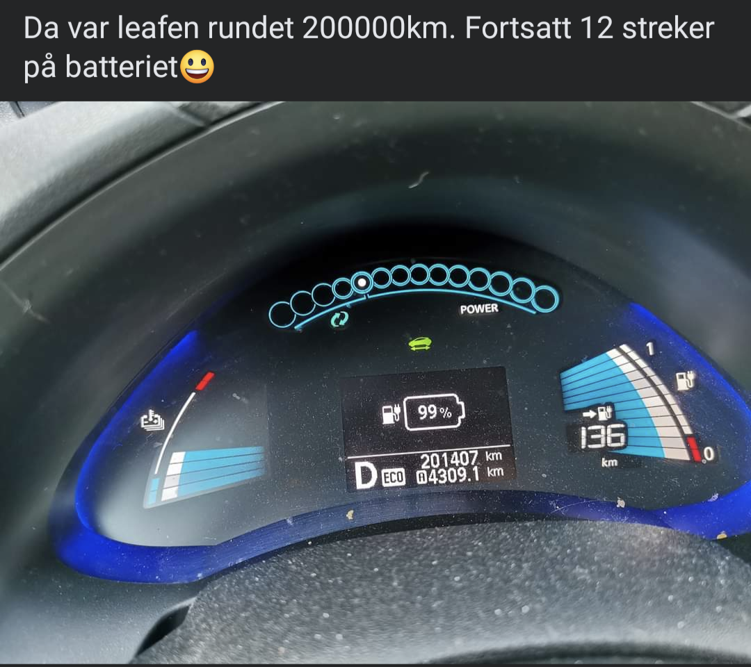

Complexity skrev (9 minutter siden):
Kom over denne på en Facebook gruppe.
Ikke dårlig det. Viser at ikke alle gamle Leaf har store problemer med degradering.
Er vell hovedsaklig de som har kjørt rundt i varmen som sliter med disse bilene? Men lover bra, allerede passert snitt kjørelengde og masse glede igjen virker det til:)
Meget imponerende. Jeg tror at batteriet må ha en SOH på under 82 % en viss tid før den går ned en strek, lurer på om det er ca 2 måneder. Var vel neppe 1.gen men sikkert en 14-15 mod med lizzard batteriet.
Er nok en Gen2 ja. Var en kar som kommenterte at hans Gen1 var gått ca halvparten og mistet 3 streker.
Men ladevett spiller nok også inn. Mange som tror det e best å alltid ha bilen på 100% og plugget i laderen døgnet rundt.
