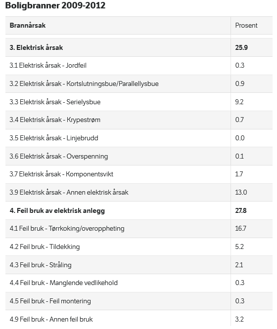

Elektriske anlegg og feil bruk av det står for til sammen over 50% av boligbranner i Norge. Jeg vil si det er alvorlig nok til å fortsatt forbedre elektrisk sikkerhet. Nå skjer nok hovedsaklig både feilene og feilbruken i eldre anlegg, men det har jeg ikke tall på. Er den antagelsen en trygg nok hvilepute nok til at man ikke burde fortsette å forbedre sikkerheten i nye anlegg?
Etter nylig å ha fått feier på besøk hos meg (obligatorisk og regelmessig) så slo det meg at det bare foretas sporadiske stikkprøver for elektriske anlegg (DLE) og ellers legges opp til frivillighet (el-sjekken).
Endret av Simen1
  • Liker 3

Hvis du hadde lest artikkelen så hadde du sluppet å anta at det er åpenbart. Dessuten er det omtrent lik fordeling mellom brukerfeil og andre elektriske årsaker. Det sagt så kan selvsagt mange brukerfeil også forebygges med tekniske tiltak.z1616526138_Screenshot2021-07-17at12-21-20Detteerdevanligstebrannrsakene.png.2377971f9dc7ab1b3fd1a8de38e7d437.png
