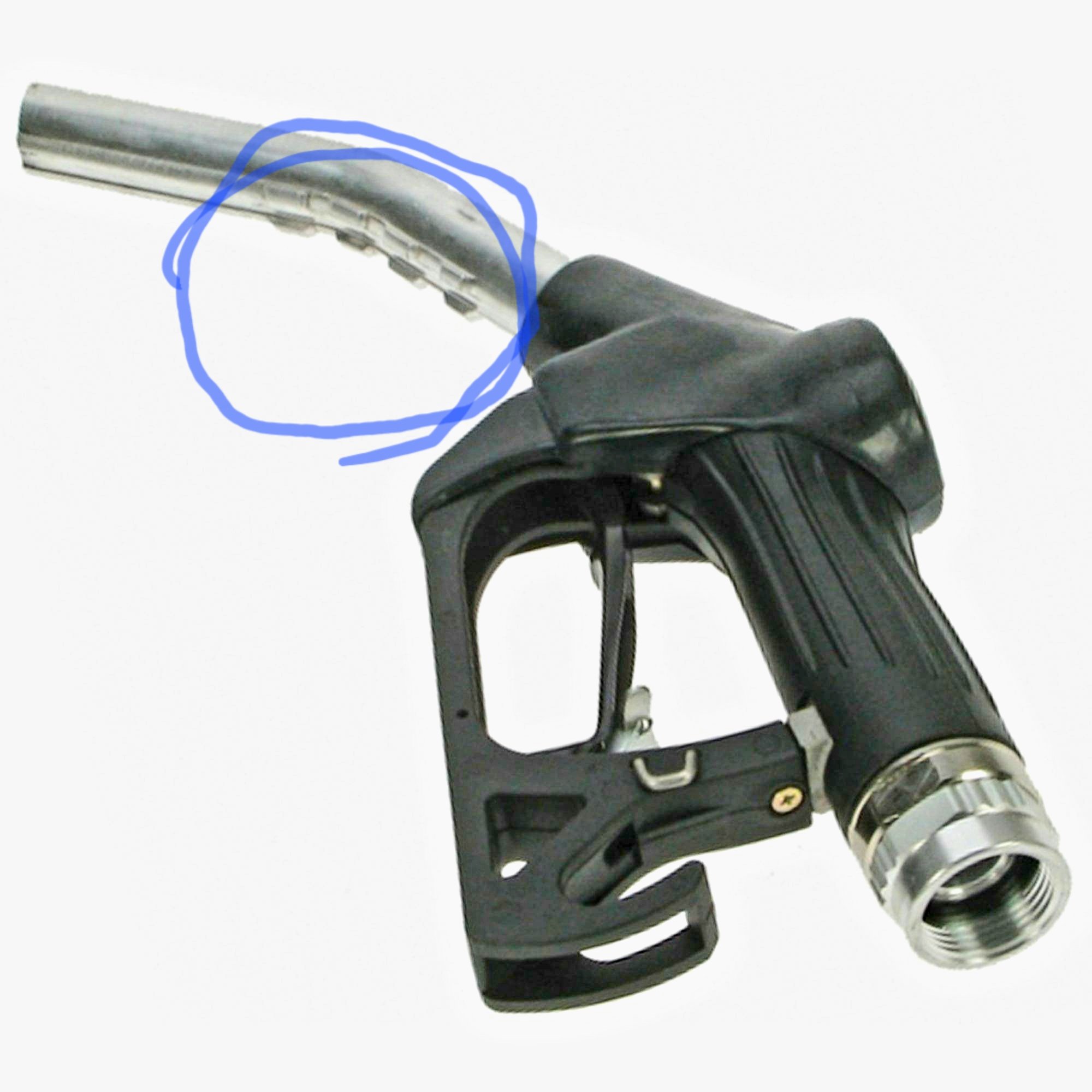

Labelle Skrevet 4. desember 2022 Skrevet 4. desember 2022 Viktig å fylle fra samme pumpe og stasjon. Og pumpen må stikke like langt ned i tanken som første gang. Ofte er det 3-5 hakk på pumpene. Hvis man skal være nøyaktig 😀
