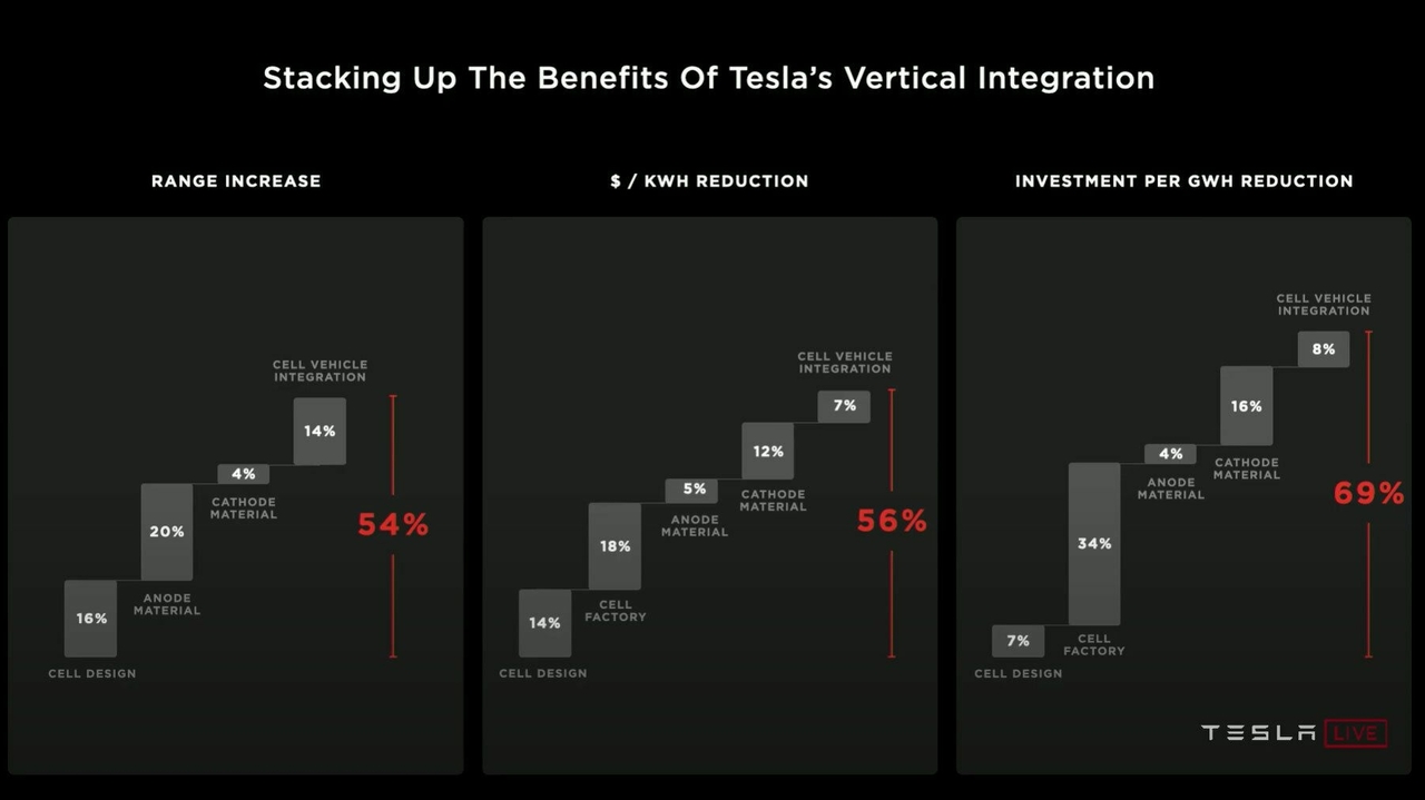

Trestein Skrevet 14. oktober 2020 Skrevet 14. oktober 2020 J-Å skrev (47 minutter siden): Mesteparten av de 16% rekkeviddeøkning kommer vel av den økte høyden på batteriene. 80/70=1.14. Ellers så kan en jo eksperimetere med pakking her: https://www.engineeringtoolbox.com/circles-within-rectangle-d_1905.html Er det 16% rekkevidde økning eller er det 50% økning? At prisen skulle ned 50% hørte jeg på battery day
Espen Hugaas Andersen Skrevet 14. oktober 2020 Skrevet 14. oktober 2020 8 minutes ago, Trestein said: Er det 16% rekkevidde økning eller er det 50% økning? At prisen skulle ned 50% hørte jeg på battery day 4
Simen1 Skrevet 14. oktober 2020 Skrevet 14. oktober 2020 (endret) Trestein skrev (13 timer siden): Er det cellen som blir 16% mere volum/vekt effektiv eller er det batteriene satt sammen? Volumet er lett å regne ut fra diameter og høyde. Det er ganske nøyaktig 5,5 ganger mer enn 2170-cellene. Men i presentasjonen viste de bare 5x mer energi enn 2170. Det betyr lavere energi per volum. Vekt har vi ikke offisielle tall på, men med en del serviettkalkulasjoner har jeg kommet fram til at de nye cellene får ca 4,7 ganger vekta til 2170. Det vil si noe mer energi per vektenhet. Trestein skrev (10 timer siden): Er ikke sikker på at det er korrekt. om man hadde skalert volsomt opp på diameter slik at det ble plass til 4 batterier under bilen ville det ikke da blitt mye tomrom rundt? Innbiller meg at med bitte små ville det blitt mindre dødvolum. Spesielt om pakkene var firkantet som ofte bunnen av en bil er. Rent matematisk, når antall celler er uendelig, så vil det være nøyaktig samme forhold mellom celler og tomrom uansett diameter: ca 90% celler. Når man setter sammen en batteripakke i praksis så får man det samme forholdet mellom celler og tomrom når man ser bort fra kantene på batteripakken og hvordan man løser det der. Regner vi kantsonen på batteripakken som 1/2 celle bredt langs en omkres på 5 meter (1+1,5+1+1,5 m) over et areal på 1x1,5m så utgjør kantene bare 7,7 prosent av det totale arealet på 4680 og 3,5% for 2170. I kantsonen er pakningstettheten lavere, rundt 70%, så det gir ikke stor forskjell å gå fra 21 til 46mm diameter når det er snakk om så stort areal og dermed så mange celler. Hadde cellediameteren vært så stor at kantsonene hadde utgjort en stor del av batteripakken, f.eks middagstallerkenstørrelse, så ville det gitt mye større utslag i pakningstetthet. Med andre ord, den tetthets-faktoren du prater om er neglisjerbar med de størrelsene vi snakker om her. Endret 14. oktober 2020 av Simen1 2

J-Å Skrevet 14. oktober 2020 Skrevet 14. oktober 2020 (endret) 37 minutes ago, Trestein said: Er det 16% rekkevidde økning eller er det 50% økning? At prisen skulle ned 50% hørte jeg på battery day Kanskje det heller er i de 14% vehicle integration den ekstra høyden ligger? Det kan jo i tilfelle gjøres bare med å ta 10mm fra bakkeklaringen Endret 14. oktober 2020 av J-Å 1
Espen Hugaas Andersen Skrevet 14. oktober 2020 Skrevet 14. oktober 2020 18 minutes ago, Simen1 said: Rent matematisk, når antall celler er uendelig, så vil det være nøyaktig samme forhold mellom celler og tomrom uansett diameter: ca 90% celler. Når man setter sammen en batteripakke i praksis så får man det samme forholdet mellom celler og tomrom når man ser bort fra kantene på batteripakken og hvordan man løser det der. Regner vi kantsonen på batteripakken som 1/2 celle bredt langs en omkres på 5 meter (1+1,5+1+1,5 m) over et areal på 1x1,5m så utgjør kantene bare 7,7 prosent av det totale arealet på 4680 og 3,5% for 2170. I kantsonen er pakningstettheten lavere, rundt 70%, så det gir ikke stor forskjell å gå fra 21 til 46mm diameter når det er snakk om så stort areal og dermed så mange celler. Hadde cellediameteren vært så stor at kantsonene hadde utgjort en stor del av batteripakken, f.eks middagstallerkenstørrelse, så ville det gitt mye større utslag i pakningstetthet. Med andre ord, den tetthets-faktoren du prater om er neglisjerbar med de størrelsene vi snakker om her. Man kan leke seg litt her: https://www.engineeringtoolbox.com/circles-within-rectangle-d_1905.html Innenfor et 1x1,5 meter rektangel får man plass til 3854 stk 2170-celler eller 777 stk 4680-celler. Tettheten går da fra 89,0% til 86,1%. 2

Simen1 Skrevet 14. oktober 2020 Skrevet 14. oktober 2020 Espen Hugaas Andersen skrev (27 minutter siden): Man kan leke seg litt her: https://www.engineeringtoolbox.com/circles-within-rectangle-d_1905.html Innenfor et 1x1,5 meter rektangel får man plass til 3854 stk 2170-celler eller 777 stk 4680-celler. Tettheten går da fra 89,0% til 86,1%. Med 777 stk 46mm celler får jeg tunet rektanglet ned til 989x1481mm og med 3854 stk 21mm celler får jeg tunet det ned til 998x1495mm, som gir tettheter på henholdsvis 89,47% og 88,16%. Altså bare 1,48% bedre for 21mm cellene. Modulstørrelsen jeg anslo er tydeligvis ikke helt korrekt ettersom 2170-løsningen til TM3 inneholder 4416 celler. Realistisk må vi også ta hensyn til avstanden mellom cellene som kjølerørene i 2170-løsninga gir, samt de strukturelle spacerne mellom modulene og en hel del annet som i sum gjør at 46mm-cellene likevel kommer ca 5-10% bedre ut på 2D-pakking. Siste faktor er høyden som øker med 10mm, men akkurat hvor mye det har å si for volumetrisk tetthet på modulnivå, eller strukturelt nivå er foreløpig usikkert. 1

Trestein Skrevet 14. oktober 2020 Skrevet 14. oktober 2020 Simen1 skrev (5 minutter siden): Med 777 stk 46mm celler får jeg tunet rektanglet ned til 989x1481mm og med 3854 stk 21mm celler får jeg tunet det ned til 998x1495mm, som gir tettheter på henholdsvis 89,47% og 88,16%. Altså bare 1,48% bedre for 21mm cellene. Modulstørrelsen jeg anslo er tydeligvis ikke helt korrekt ettersom 2170-løsningen til TM3 inneholder 4416 celler. Realistisk må vi også ta hensyn til avstanden mellom cellene som kjølerørene i 2170-løsninga gir, samt de strukturelle spacerne mellom modulene og en hel del annet som i sum gjør at 46mm-cellene likevel kommer ca 5-10% bedre ut på 2D-pakking. Siste faktor er høyden som øker med 10mm, men akkurat hvor mye det har å si for volumetrisk tetthet på modulnivå, eller strukturelt nivå er foreløpig usikkert. Ja det er vanskelig å finne 50% rekkevidde økning her. kan han ha ment rekkevidde pris forhold? Det vil jo øke forutsatt at bilen har større vekt og volum margin.
Espen Hugaas Andersen Skrevet 14. oktober 2020 Skrevet 14. oktober 2020 (endret) 45 minutes ago, Trestein said: Ja det er vanskelig å finne 50% rekkevidde økning her. kan han ha ment rekkevidde pris forhold? Det vil jo øke forutsatt at bilen har større vekt og volum margin. Nei, det menes nok rekkevidde, slik jeg forstår grafen. Jeg tolker det slik at rekkevidde egentlig går på hva de kan plassere inn i en bil på en praktisk måte. Min tolkning av de forskjellige punktene: Cell design - 16% Jeg tolker dette som forbedringen både i energitthet utifra format (som er ganske beskjeden), og trolig har de også regnet inn den økte høyden på cellene som en rekkeviddeøkning. Altså det er rekkeviddeøkningen man ville hatt om man benyttet de nye cellene med dagens kjemi i dagens batteripakkearkitektur, med kjølerør mellom cellene. Bilen ville hatt 10 mm lavere bakkeklaring, men det er nok ganske uproblematisk. Anode Material - 20% Denne er nok ganske enkelt 20% forbedret energitetthet ved å bytte fra grafitt til silisium i anoden. Altså en Model 3 batteripakke med denne forbedringen ville gått fra ca 75 kWh til ca 90 kWh, med likt antall celler. Cathode material - 4% Her tror jeg det igjen er snakk om 4% forbedret energitetthet hovedsaklig utifra det at man bytter ut kobolt med nikkel. Nikkel er bra for kapasiteten mens kobolt typisk har blitt benyttet for stabilitet. Cell Vehicle Integration - 14% Dette er nok en del forskjellige ting. Hovedforbedringen er nok at det at man fjerner kjølerør mellom cellene og inndelinger i moduler og slikt gjør at man kan pakke inn flere celler på samme areal. Men det ligger trolig også noe i forhold til at man reduserer vekten på bilen ved å gjøre batteripakken bærende, noe som fører til lavere energiforbruk. I forhold til pris og rekkevidde vil jeg tolke det slik at der dagens Model Y LR koster $50.000, og har 505 km WLTP rekkevidde med ca 75 kWh, så vil Model Y LR produsert i Europa kunne ha rundt 110 kWh og 775 km WLTP rekkevidde, samtidig som prisen reduseres til ca $47.500 (ca 50% reduksjon i pris per kWh, men flere kWh). Alternativt kan Model Y koste mindre og ha mindre rekkevidde. Endret 14. oktober 2020 av Espen Hugaas Andersen 2 2
Espen Hugaas Andersen Skrevet 14. oktober 2020 Skrevet 14. oktober 2020 En utfordring som jeg akkurat kom på er at det blir litt vanskeligere å ha batteripakker med forskjellig størrelse, når cellene er en del av den bærende konstruksjonen. Man kan ikke ha tomrom i batteripakken, for da svekker man bæringen. Altså enten må man da bruke tomme stålsylindre i posisjonene der man ikke vil ha battericeller, eller så kan man kun justere størrelsen ved forskjellig kjemi. En nikkel-basert batteripakke kan ha f.eks 110 kWh, mens en LFP-batteripakke med f.eks 25% dårligere energitetthet kan ha 82 kWh med samme antall celler. 2 1
