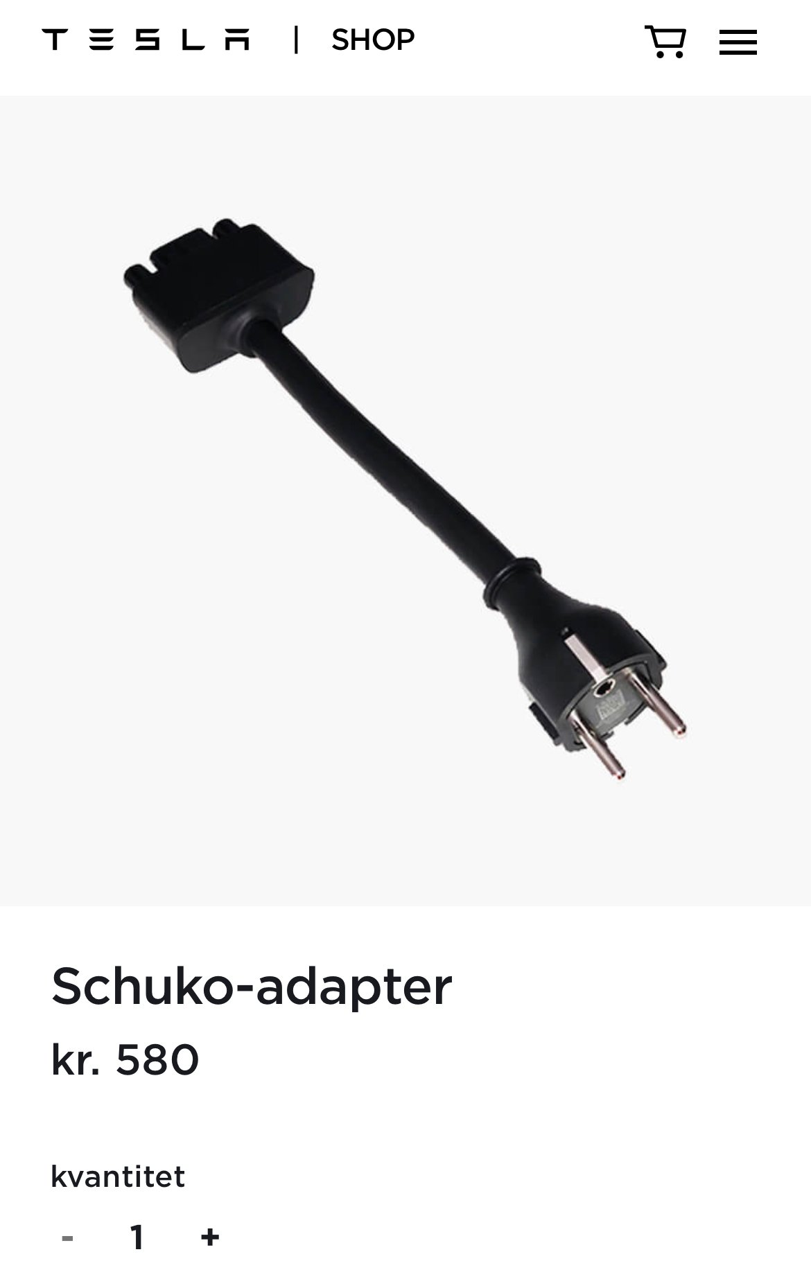

Noen som har peiling på om det finnes lengre kabler til Tesla sin hjemmelader? Får en ugunstig plassering av selve ladekladden, vil ikke belaste uttaket mer enn nødvendig. Selve kabelen er lang nok, men det gjelder den fra uttaket til selve laderen som er vanvittig kort.
Jeg har ikke sett noen andre. Men når du først nødlader (altså bruker schuko) så er det ikke mye værre med to stk schuko i stedet for en. Altså skjøteledning. Bare pass på at den er 2,5-kvadrat, har termisk sensor i stikket, skikkelig gummikabel for utendørs bruk og skjerming fra vann. IP44 tåler ikke all verden av surt vær.

Har du et eksmepel på en skjøteledning med termnisk sensor og utkobling? Har jeg aldri hørt om eller sett før. Ikke noe konfrontasjonelt spørsmål, bare ut av nysgjerrighet :)
Jeg tok en stikkprøve i julas sortiment og alle tromler har en sånn rød "knapp" med termosikring. Men det var værre å finne tromler med 2,5-kvadrat kabel. Dette var den eneste jeg fant der. Husker ikke helt hvor jeg kjøpte min 25m 2,5-kvadrat, men mener å huske at den kostet godt under tusenlappen. Jeg fant en her til under tusenlappen i hvert fall.
Simen1 skrev (7 minutter siden):
Den termiske sikringen i tromler sitter ikke i selve kontakten men i selve trommelen dersom en prøver å kjøre høy belastning uten å rulle den helt ut, så med en en slik en vil en fortsatt overstyre den termiske sensoren i kontanten til ladekladden, som er mye av problemet ved lading med skjøtekabel.
Finnes nok ikke noen lengere til Tesla sin lader som jeg vet om. Du må nok henge den opp på noe vis.
Eventuelt bare bruke en annen lader da tesla støtter alt med Type 2.
Man mister jo dog den praktiske knappen på laderen for å åpne luken og ta ut kabelen når man er ferdig.
Det aller beste er jo dog å få montert en dedikert vegglader.
Bare å få satt opp ladestasjon. Med de volatile strømprisene som er nå så sparer du noen kroner også på å kunne fylle batteriet kjapt i de billigste timene i løpet av døgnet.
Om du ikke har 24 tommeltotter, og har tilgang til loddeutstyr og krympestrømper, kan du jo kappe av støpselet og lodde på en meter eller så med ekstra 2,5 mm2 ledning og sette på et nytt støpsel i enden.
Det er sannsynligvis ledninger for temperatursensor også. Så jeg ville ikke anbefale å forsøke dette.
Ja, ser ut som  det er flere enn tre ledere i den ledningen. Da blir det nok skjøteledning som er alternativet.
