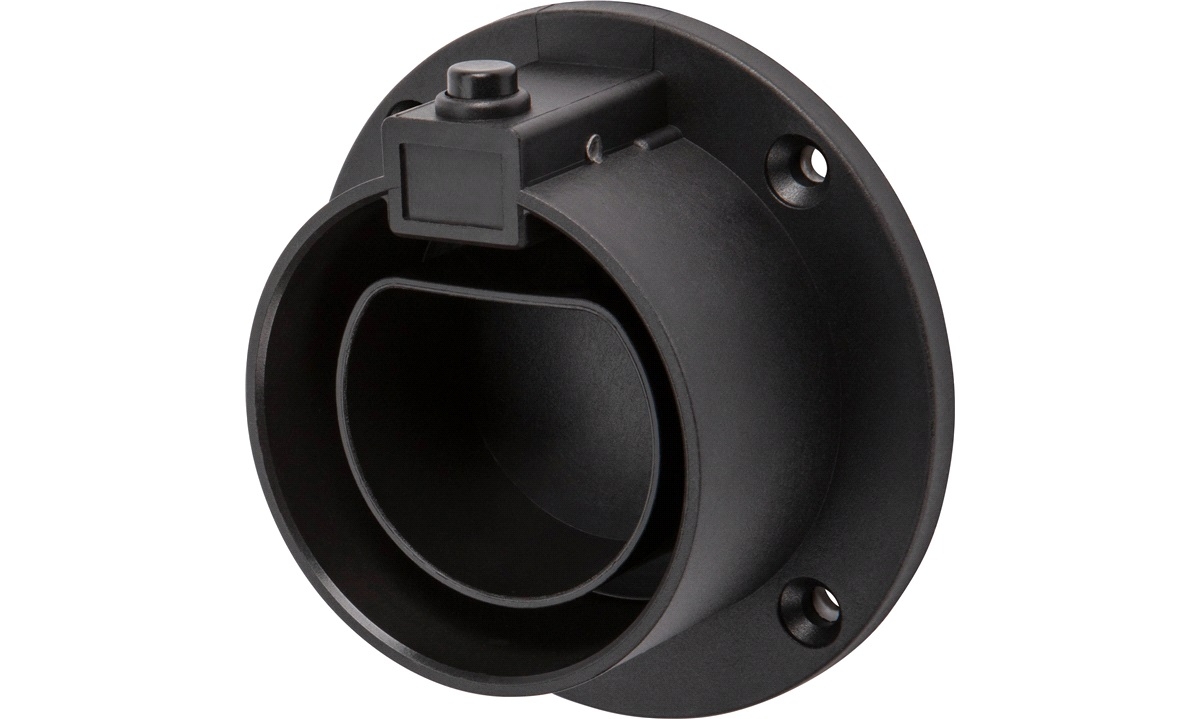

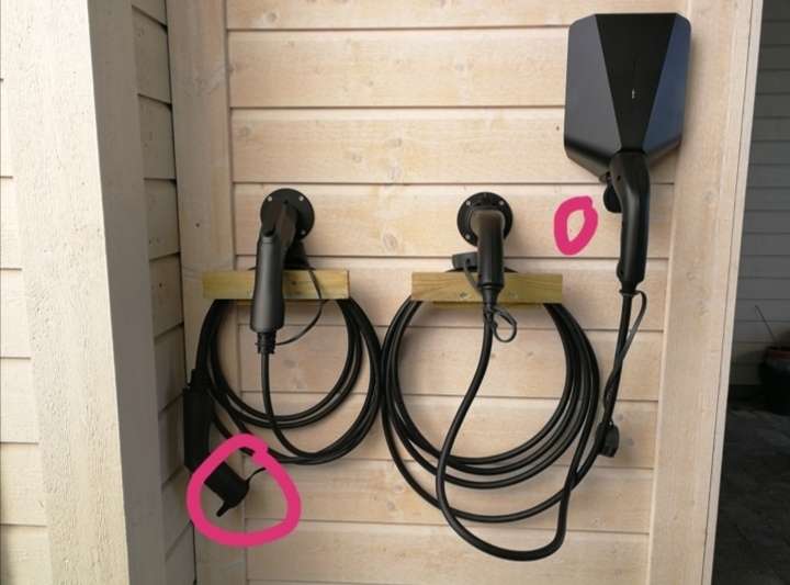

Noen som har sett en veggholder til kabel type 2, til den enden av kabelen som går i laderen?
Jeg har easee og én bil med type 1-kontakt, og én bil med type 2-kontakt.
På veggen ved laderen har jeg laget oppheng til å kveile begge kablene på hver sin holder, og satt på et veggfeste til hver av kabelendene som skal i bil.
Men siden jeg må bytte kabel stadig vekk, så hadde det vært kjekt å klikke easee-enden av kabelen som ikke er i bruk i et veggfeste ved laderen, istedenfor å klemme på gummihetta.
Endret av 1Dr.E
1Dr.E skrev (11 timer siden):
Om du henger kabelen vertikalt burde du kunne bruke en enkel klamme som er stor nok for kabelen men for liten for 'hodet', har sett det et sted. Typisk klamme for kosteskaft burde fungere.
Ja, det blir alternativet, og skal kunne ordnes greit. Men det beste hadde vært å ha en slik som dette, men for andre enden av kabelen, så kunne jeg satt den i den og sluppet å styre med gummihette for å beskytte den.
(Har som sagt satt opp slike for den enden av kablene som går til bilen, men laderobot-enden er for stor for den indre ringen i dette festet)
