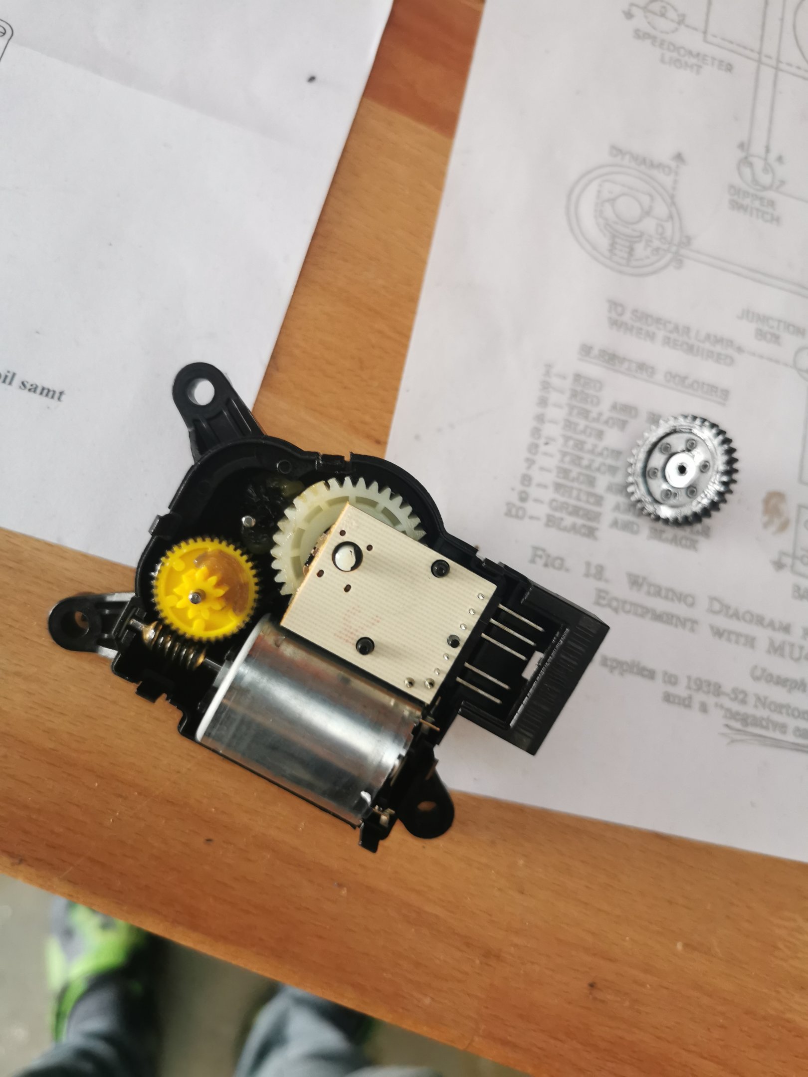

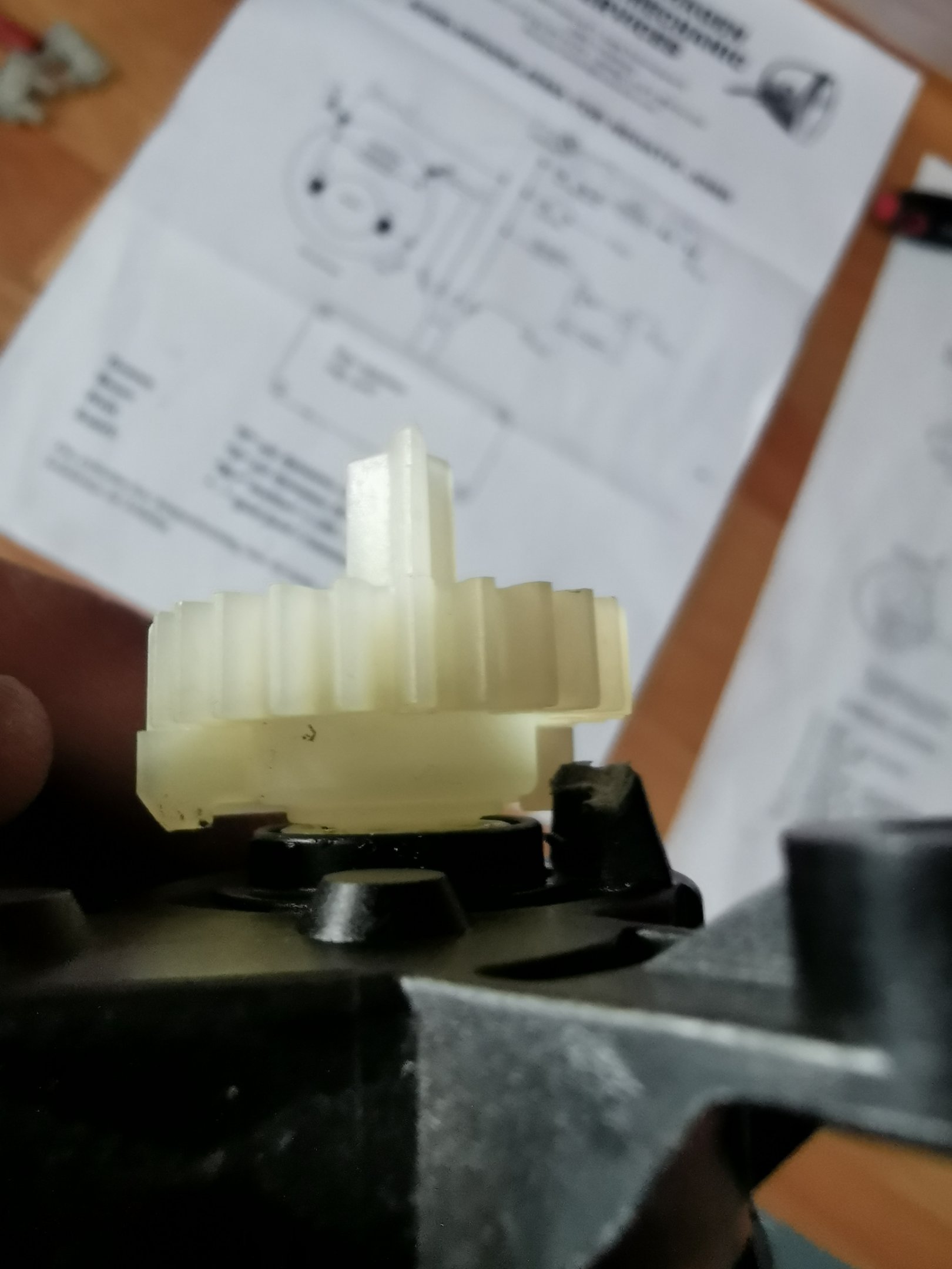

Dette er det som er gøy med å stå ute i garasjen og reparere ting selv.
Verkstedet skulle ha rett under 3k, inkludert dele, for å bytte denne da avlesing av feilkoder og tvangskjøring tilsa at servoen hadde røket.
Men den hadde bare hoppet over stopperen og kilt seg fast i denne. Etter å demontert delen, løsnet drevet og snudd ting på plass så var alt nesten i orden. Eneste som er negativt er at stopperen er såpass skadet at det kan fort skje igjen, så ny del (fra en som også leverer til vw konsernet så original politiet ikke får et infarkt her nå) er uansett bestilt til 800 inkl frakt. Den gamle går tilbake i bilen nå midlertidig så vi ihvertfall har et fungerende varmeregister på passasjersiden i bilen.
Så får den andre delen ligge i den lille boksen med ting jeg skal se om jeg får reparert. Enten så lar det seg gjøre å skaffe nytt deksel eller så kan man skaffe en med defekt servo og bytte om. Og da har man plutselig en brukt del man fint får solgt for 3-400kr til en annen uheldig stakkar.
Tidsbruken var ca 1 times tid hvor meste parten gikk bort på å få delen ut og tilbake på plass.
  • Liker 5
