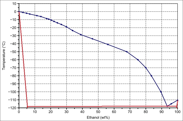

Simen1 skrev (På 1.1.2021 den 1.10):
750px-Phase_diagram_ethanol_water_s_l_en
En fryser har ca -18°C. Hvis vi ignorerer alt annet enn vannet og etanolen så vil de første iskrystallene ha 0% alkohol og deretter øke gradvis i alkoholprosent etter hvert som de fryser på seg lag etter lag. Men prosessen stopper opp før alt er frosset. Hvis du klemmer ut det flytende fra slushen så vil de ha ca 30% i følge diagrammet. Riktignok vektprosent og ikke volumprosent som man normalt regner alkohol med, men det er vel ikke store forskjellen. Husker ikke i hvilken retning.
? Hvis de første iskrystallene har 0% alkohol så fryser de ved 0 grader da? Samme i kjølevæsken i bilen?
Her er diagrammet lest av feil. Miksen av vann og alkohol forblir en miks fram til den fryser. Det er ikke slik at du kan fryse ut vannet og ha alkoholen flytende igjen. (Det hadde de nok likt i Nord-Norge, slippe å destillere på vinteren). Vinen blir ikke noe sterkere, den er enten frossen eller flytende, eller i en slushfase i det fasen går over fra flytende til fast eller omvend. Det blir dermed ikke mulig å oppkonsentrere alkoholprosenten ved å hive vinen i fryseren.
En fryser som holder ca. -20 greier å fryse alkoholdrikk med ca. 30% etanol (+/-, avhengig av hva annet er i flaska). Vodkaen kan du dermed hive inn i fryseren uten at den fryser, mens vin som inneholder ca. 10-15% alkohol blir til en isklump allerede ved -5. Øl fryser ved -2 ish.
Nja, det stemmer bare om utgangspunktet er rent vann. Se heller for deg en startkonsentrasjon på X wt% som kjøles ned (loddrett nedover i diagrammet) til den treffer den blå linja. Først da skilles de første iskrystallene ut. Iskrystallenes sammensetning finner man ved å gå vannrett i diagrammet ved den aktuelle temperaturen til man treffer den røde linja (solidus). Se i diagrammet under her. Den vannrette linjen representerer graden av separasjon mellom etanol og vann. Lang linje = stor separasjon.

Jo, det går faktisk an å destillere vin ved å utnytte fenomenet at vann fryser lettere enn etanol. Det er derimot lite brukt fordi man må gjenta prosessen frysing-tining mange ganger, akkurat slik prosessen fordampning-konsensasjon repeteres mange ganger i en destillasjonskolonne, eller destillasjonsapparat. Det er altså veldig omstendelig å drive å helle av væske, flytte slush rundt mellom beholdere osv. En annen og vel så viktig grunn er at man ikke får oppkonsentert noe særlig mye med tilgang på bare frysebokstemperaturer. Som du ser av diagrammet kan man komme opp i ca 93% etanol ved -118°C.
Egentlig er diagrammet mangelfullt siden det bare har liquidus-linje. Det mangler en solidus-linje som viser konsentrasjonen av etanol i den faste fasen. Skal se om jeg kan finne den, fordi den horisontale avstanden mellom liquidus og solidus forteller noe om hvor kraftig oppkonsentrasjonen er ved hver fryse-smelte repetisjon.

Edit: Jeg prøver å fylle ut det fast-flytende-diagrammet for hånd. Da ser det omtrent slik ut:
For å ta et eksempel: Forsøker man å fryse 40wt% etanol så vil temperaturen falle loddrett langs 40wt%-linja til den treffer den blå liquidus-linja ved -30°C. Der vil iskrystallene ved den røde soliduslinja til venstre, ved -30°C bare ha noen få prosent etanol. Den resterende væska blir dermed oppkonsentrert. Gjenværende væske følger den blå linja ned mot høyre når temperaturen faller og iskrystallene felles ut med en konsentrasjon som følger den røde linja fra -30°C og ned. Har man spesialfryser som klarer -118°C så vil siste rest av slush-væska fryse ved ca 93wt%.
