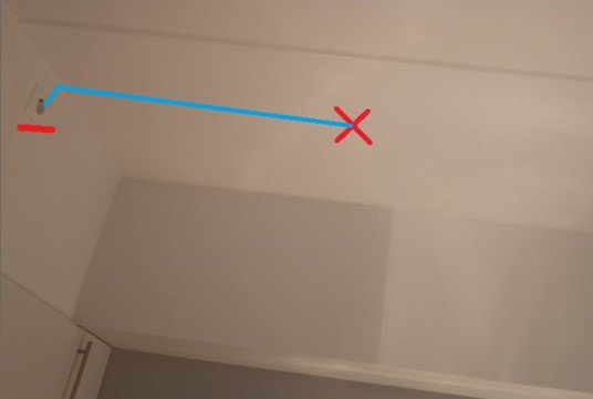

Salvesen. Skrevet 23. september 2022 Skrevet 23. september 2022 Simen1 skrev (24 minutter siden): For eksempel en slik. Et problem med løsningen @Morten82 og @Salvesen. foreslo er at du er pliktig å bruke elektriker for det, for å unngå problemer med forsikringa i tilfelle brann (selv om brannårsaken er en annen). Årsaken til det er at du arbeider på det faste elektriske anlegget. Dersom du monterer en lampettledning så arbeider du bare på en "løs lampe", ikke det faste elektriske anlegget. NB. Du må nok bore et nytt hull i siden av festebraketten til lampa, for å få ut ledninga på riktig sted. Da trenger du også en slik. Må bare nevne det, mente absolutt at TS skulle bruke lampettledning selv om det ikke kom frem. Men trodde det lå i kortene siden ts ville strekke til en kontakt:)
Simen1 Skrevet 23. september 2022 Skrevet 23. september 2022 Beklager min feil. Jeg leste Mortens plan feil først. Derfor misforståelsen. Da er vi nok alle enige om lampettledning. 1
Morten82 Skrevet 24. september 2022 Skrevet 24. september 2022 (endret) Takk for svarene rundt kabling av taklampe! 1) Jeg er litt i tvil rundt om jeg burde feste nettkabelen med kabelkanal, ledningslist, eventuelt med en type klammer/stifter. Er noen av disse en no-brainer å bruke for betong? Jeg har ingen erfaring med hvor godt lim sitter langs betong, og om det er verdt å drille hull for 'skikkelige' fester. 2) Det er totalt 3 taklamper som skal monteres. La oss si at jeg betaler en elektriker for å utføre. Kan man forvente at elektrikeren kan ta med drill for å lage brakettfester i betongtak, eller må drilling utføres i forkant av at elektrikeren kommer? Endret 24. september 2022 av Morten82
Larzen_91 Skrevet 24. september 2022 Forfatter Skrevet 24. september 2022 Om du bestiller elektriker så fikser de, inkludert boringen. 1
Simen1 Skrevet 24. september 2022 Skrevet 24. september 2022 Limet sitter fast i malinga. Null problem. Men om malinga sitter fast i taket, tja. Jeg tror malinga vil sitte ettersom det ser ut som betongelementer fra nyere tid. I gamle dager (50 år siden) så kunne betong være så porøs eller skille ut kalk at takmaling kunne boble eller løsne. 1
Powertrainer Skrevet 8. mai 2023 Skrevet 8. mai 2023 (endret) Morten82 skrev (På 23.9.2022 den 17.53): Jeg skal feste en Philips HUE Aurelle i et betongtak. Men har ikke noe ordinært strømuttak for taklampe. Er nødt til å strekke kabel fra et støpsel (se vedlegg). Har ikke gjort noe lignende før, så et par spørsmål: 1) Ser for meg at jeg bare kutter strømkabelen og strekker de 3 "indre kablene" inn i sukkerbit inni lampa. Det burde være så enkelt? 2) Har dere råd om hvordan jeg best kan feste strømkabelen langs betongen, så den ikke henger og slenger? Minikanal. Gjerne fest den med 2-3 skruer selv om den har dobbeltsidig teip eller lim, da trenger du 5,5mm murbor, boremaskin med slag, skruplugger for 5,5mm og 4,2mm treskruer som gjerne er minst 20mm lange eller mer og helst forsinket hode. Endret 8. mai 2023 av Powertrainer

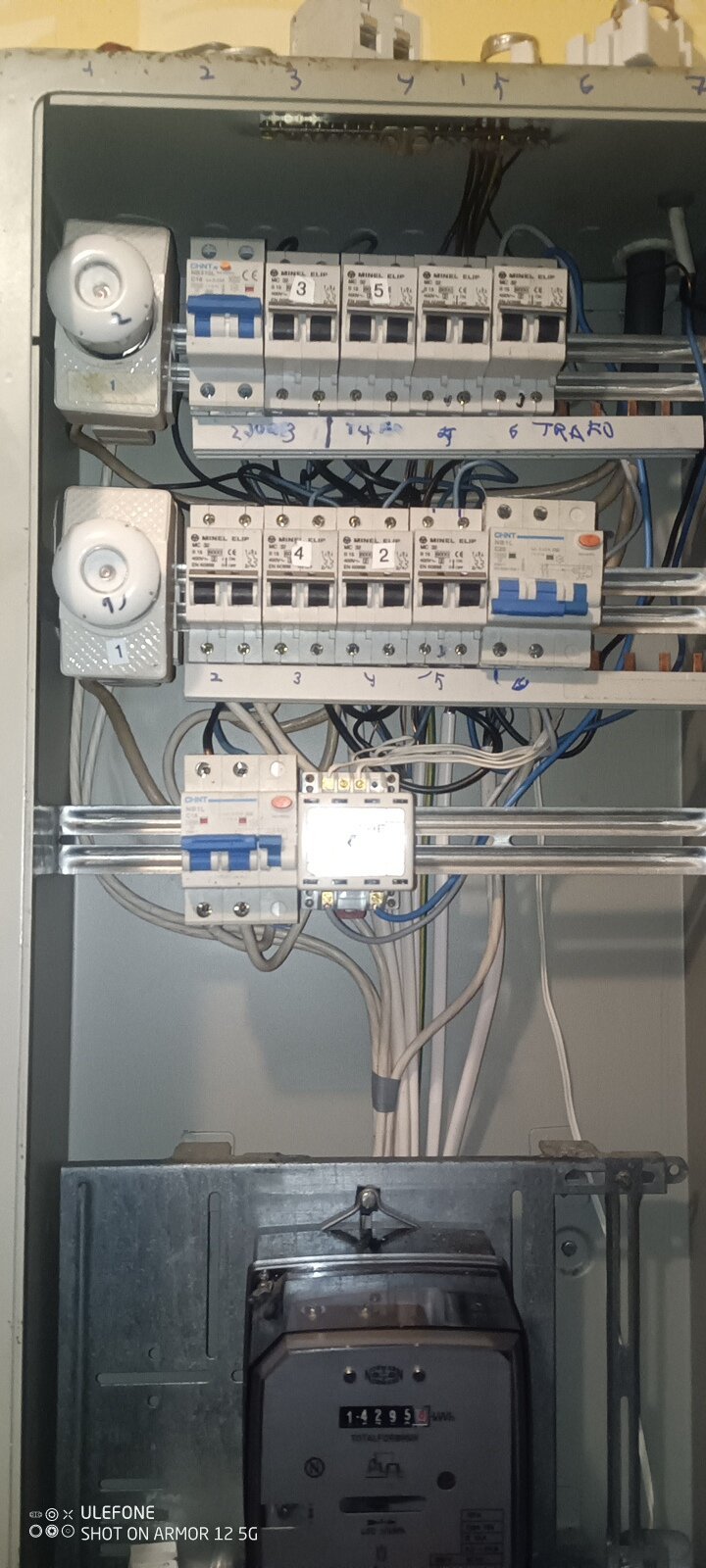

Maskinfører Skrevet 5. september 2024 Skrevet 5. september 2024 (endret) Det ble jo bra mangler bare og få skiftet hovedsikringer til Automat og få montert ASD Deksler 😀😋 Endret 5. september 2024 av Maskinfører
AndersT2 Skrevet 5. september 2024 Skrevet 5. september 2024 Maskinfører skrev (10 minutter siden): Det ble jo bra mangler bare og få skiftet hovedsikringer til Automat og få montert ASD Deksler 😀😋 Har det vært en elektriker som har gått fra arbeidet slikt? Det er direkte livsfarlig med de åpne samleskinnene. 2
Rusty Skrevet 5. september 2024 Skrevet 5. september 2024 Det leveres egen avdekking for å tre inn på ledige avganger på kamskinnen. Merkelig at elektrikeren har utelatt dette.
Maskinfører Skrevet 5. september 2024 Skrevet 5. september 2024 AndersT2 skrev (1 time siden): Har det vært en elektriker som har gått fra arbeidet slikt? Det er direkte livsfarlig med de åpne samleskinnene. Ja han kommer tilbake bor alene så jeg vet at jeg ikke skal plukke der sånn 😉 1
Woff Skrevet 5. september 2024 Skrevet 5. september 2024 Maskinfører skrev (2 timer siden): ASD Deksler Du skrev det i innlegget ja, bare enkelte som må kommentere vet du! 🙂 Ser jo også at det ligger deler fra det gamle oppå skapet og nummereringen nok bør oppdateres, naturligvis på dekselet du får der! Plass til utvidelser har du også! 🙂 1

Maskinfører Skrevet 5. september 2024 Skrevet 5. september 2024 Woff skrev (1 time siden): Du skrev det i innlegget ja, bare enkelte som må kommentere vet du! 🙂 Ser jo også at det ligger deler fra det gamle oppå skapet og nummereringen nok bør oppdateres, naturligvis på dekselet du får der! Plass til utvidelser har du også! 🙂 Ja hehe ja jeg skal nummerere selv når det er ferdig ja det er bra med plass til flere sikringer 😀 1
