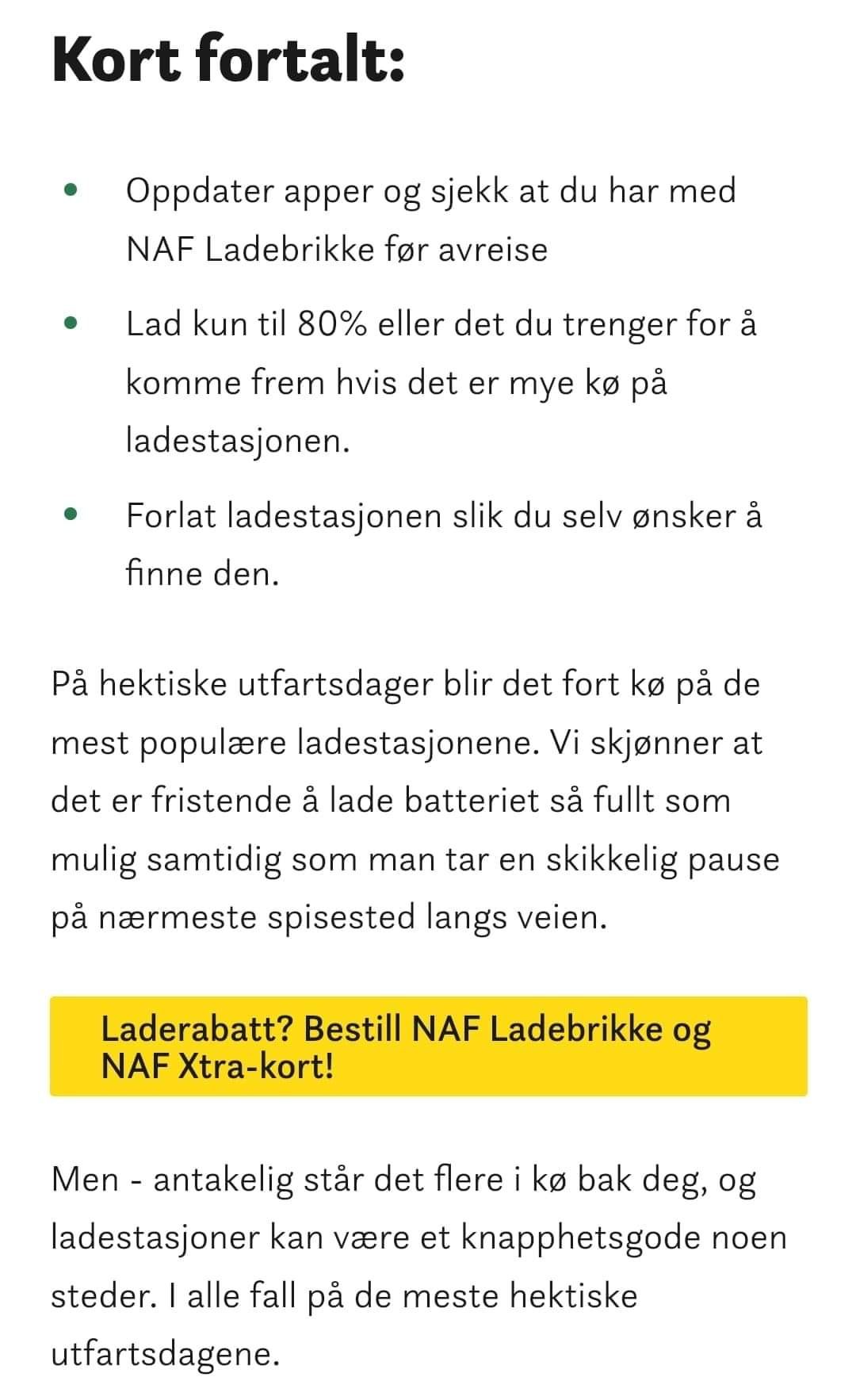

12 hours ago, Retroman said:
Hvor står det at man skal dette?
Som regl på infoen på lederne og i tillegg finner man det hos NAF.
Og det har vært slik helt siden keg hadde min første elbil i 2012.
Eks. Fra NAF
Endret av Theo343 (takk for meg)

Theo343 (takk for meg) skrev (4 minutter siden):
Har aldri sett noen steder at man har satt regler eller anbefaling på tid, bare på å begrense seg til 80 % SoC. Selvsagt er det mulig å stoppe før, men det må man selv vurdere. Men sorry, ikke min feil at bilen ikke lader fortere. lading i km per minutt, er uansett i god klasse sammenlignet med andre biler som når 80 % raskere, pga at bilen er nøysom.
Nei, du får heller smøre deg med mer tålmodighet, eller prøve neste lader om du ikke tåler ventetiden, så lenge jeg har under 80 % SoC. Forståelsen må tross alt gå begge veier. Jeg står ikke der fordi jeg synes det er gøy, men fordi jeg har behov for strømmen.
