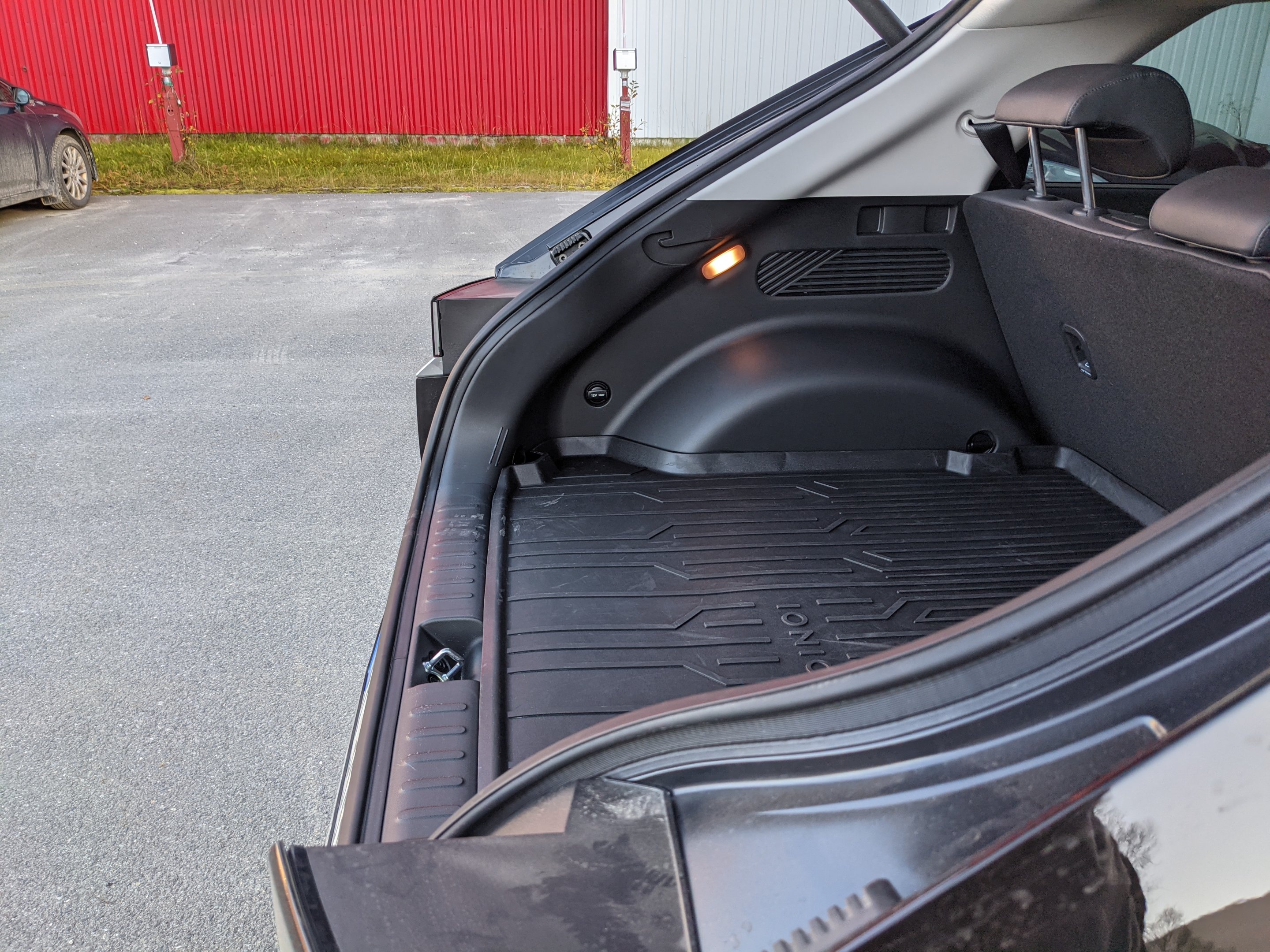

Just now, kremt said:
Er det så lite bagasjerom egentlig? Syns den fikk en helt ok score på banankasser.
Er veldig snevert ja. Bakluken skrår veldig.
Får tydeligvis fint stablet banankasser men kofferter blir det værre med.

Complexity skrev (1 time siden):
Her er gulvet hevet til øverste hakk, flytter du det ned til nederste får du fryktelig mye mer plass
Nå er det ingen justering på dette da..
Under ligger en subwoofer.

Complexity skrev (20 minutter siden):

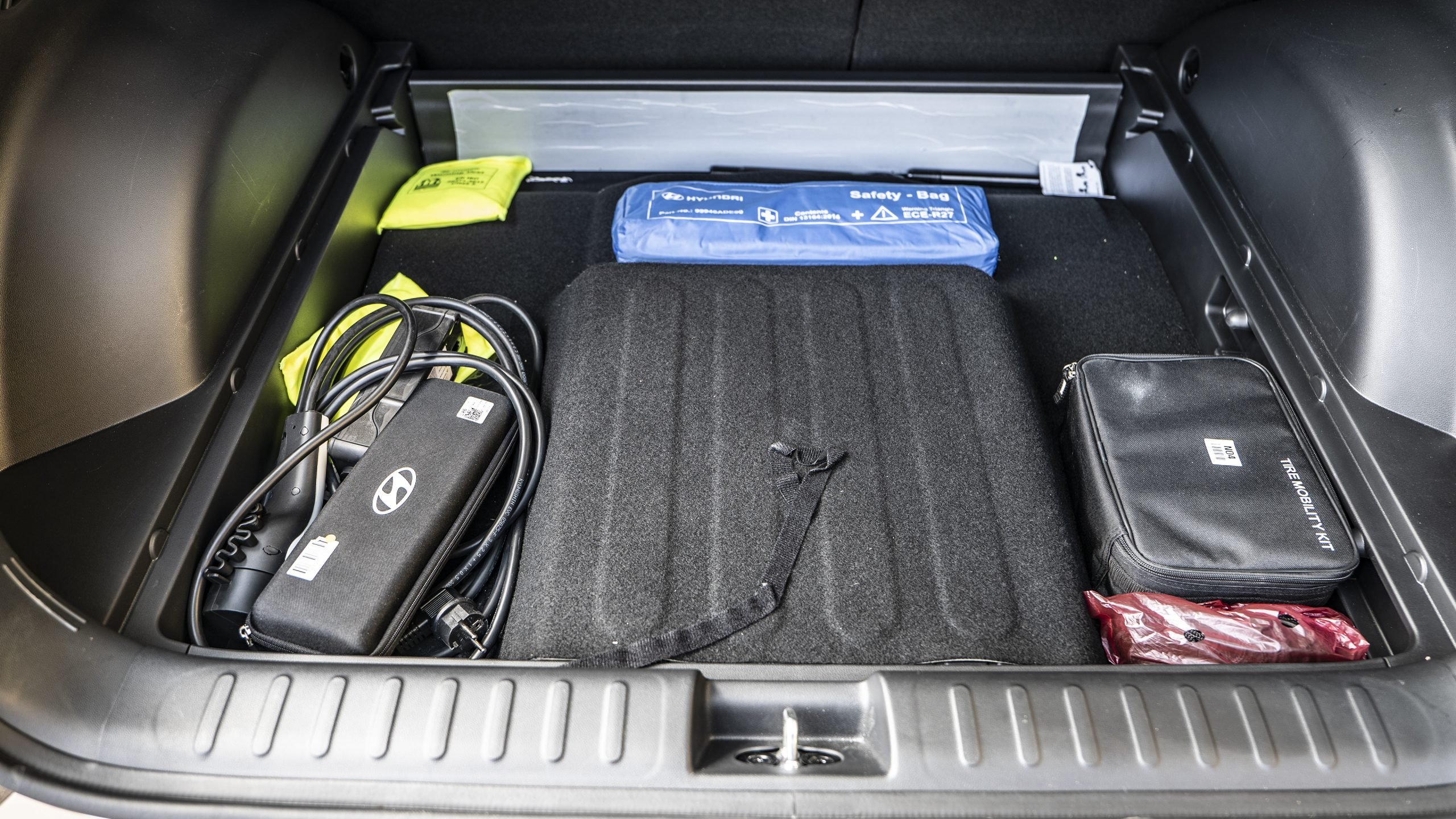

jeg ble nok lurt av dette bildet her  der det så ut som gulvet var flatt, likevel en god del lagring under gulvet.
Likevel ser det jo ut til å være ganske god størrelse på bagasjerommet her.

Det er ikke en god del lagring under gulvet. Det er såvidt plass til ladekabel og 230V adapteren :p
Gulvet er jo flatt når platen ligger der. Men kan jo alltids ta den ut å få bittelitt mere plass.
Tipper de har dytta baksetene frem på det siste bildet? Som nevnt får man ikke føttene under forsetene når man sitter der så blir veldig ubehagelig å ha være mange folk med bagasje da.
edit: man ser tydelig med døra at baksetene er skjøvet langt frem
