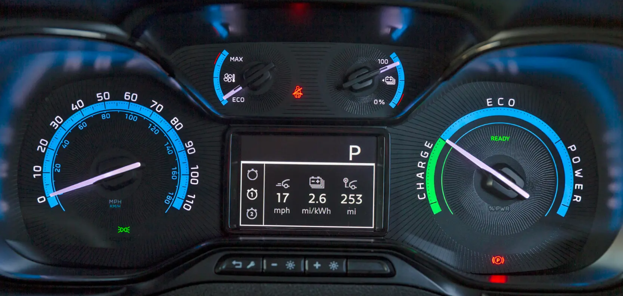

John-B Skrevet 1 time siden Skrevet 1 time siden Om du trodde analogt speedometer var ille, så har 2023 Toyota Proace Electric både analog speedometer og analog batteri-indikator. 1

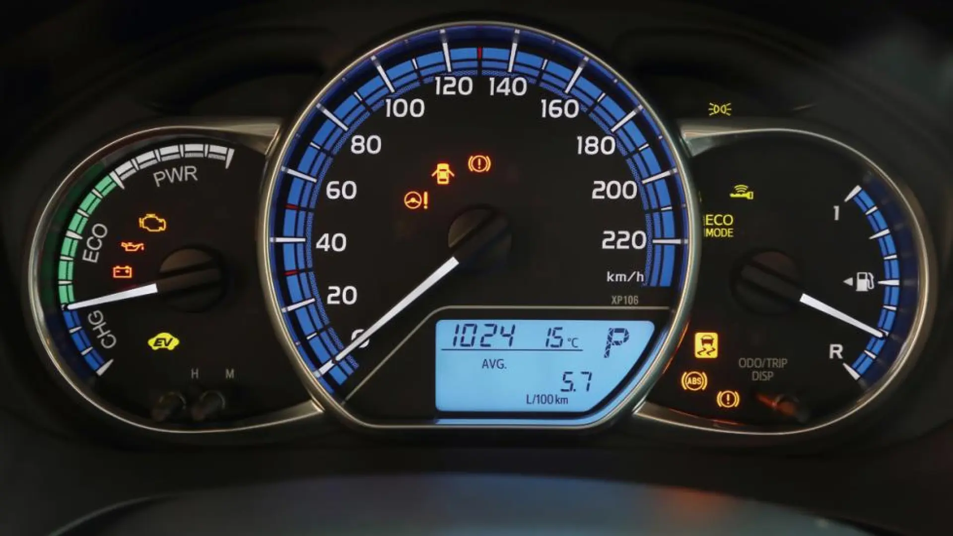

xRun Skrevet 49 minutter siden Skrevet 49 minutter siden (endret) John-B skrev (41 minutter siden): Om du trodde analogt speedometer var ille, så har 2023 Toyota Proace Electric både analog speedometer og analog batteri-indikator. Samme i Yaris hybrid og flere andre, speedometer og lade/kraft indikator er begge analog. Eksempel fra en Yaris hybrid: Spoiler Endret 48 minutter siden av xRun
