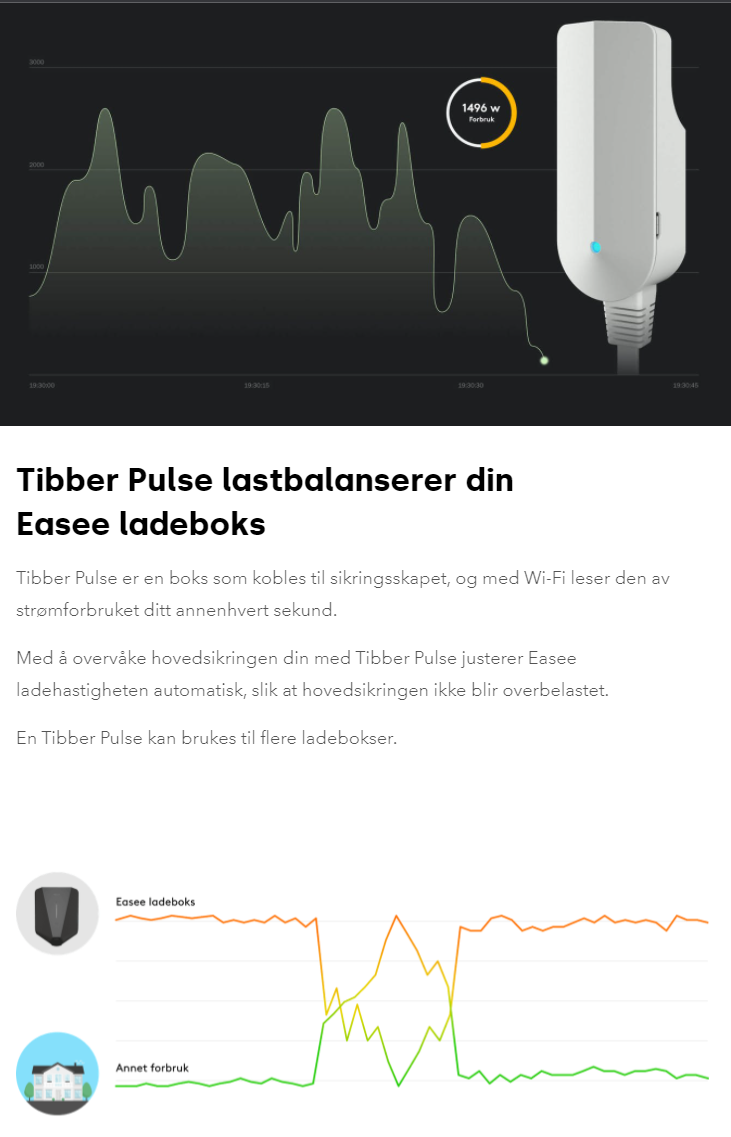

Selv om jeg kun for 2 år siden fikk ny hjemmelader og la opp nytt opplegg til og i garasjen så tror jeg at jeg skal skaffe meg dette. Da kan systemet selv avgjøre hvor mye effekt elbil ladingen skal få til enhver tid.
Synd jeg ikke var klar over dette før.
Endret av Theo343

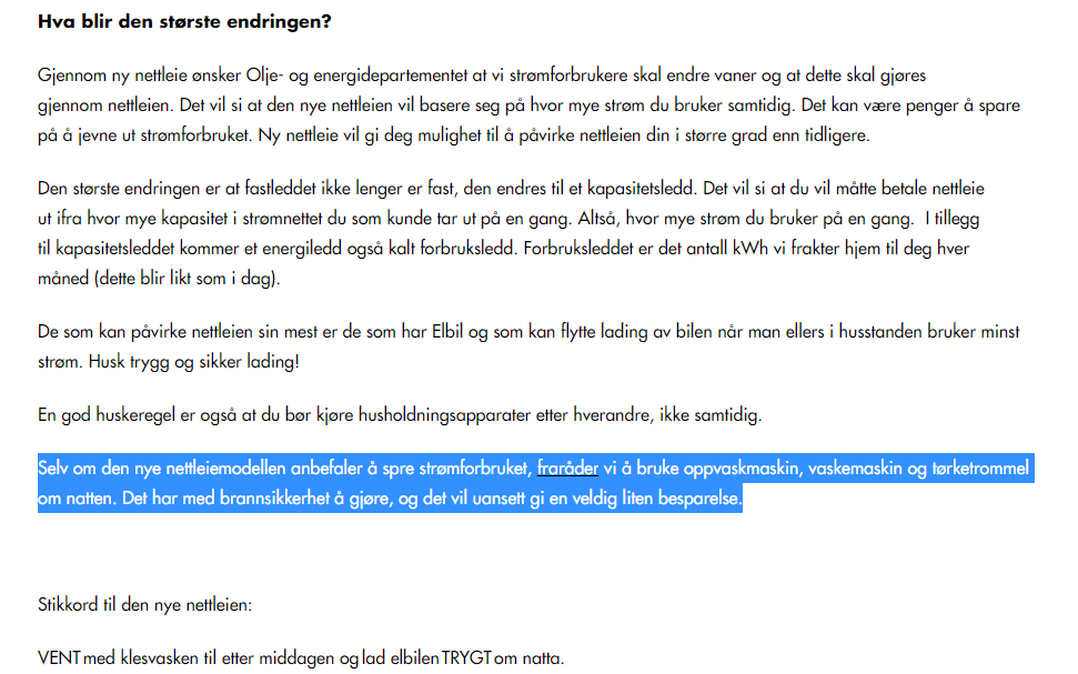

Ellers fra Norgesnett (lenger ned)
Jeg har siste 10 år med unntak av noen måneder i år alltid ladet elbilen om natten rett og slett fordi jeg i mange år var koblet til en delt 16A utekurs hvor jeg ikke ønsket å trigge sikringen i tide og utide. Men også fordi spotpris gjorde at det var billigere å lade om natten. Det var kun unntaksvis at jeg trykket på en knapp i dashbordet for å lade øyeblikkelig da jeg trengte mer strøm fordi jeg skulle ut å kjøre mer enn vanlig. Jeg ladet alltid til 100% om natten. Jeg vil tro de fleste med elbil som har ladet hjemme har gjort noe lignende.
Vi har også alltid kjørt klesvask før eller etter middag og alltid kjørt oppvaskmaskin sent på kvelden. Oppvaskmaskin kjøres ikke hver kveld, kun når den har blitt full. Jeg trodde dette var ganske vanlig generelt sett?
Vi har aldri kjørt hosholdningsapparater om natten (pga. brannfare) selv om jeg hører at naboer gjør det for å spare penger på strøm. Vi har flere naboer hvor man hører sentrifugering kl. 1-2 på natten. Ikke nok støy til at det er plagsomt men man kan registrere det samt kjenne små vibrasjoner i gulvet i gamle rekkehus (maskinen deres er dårlig vatret).
