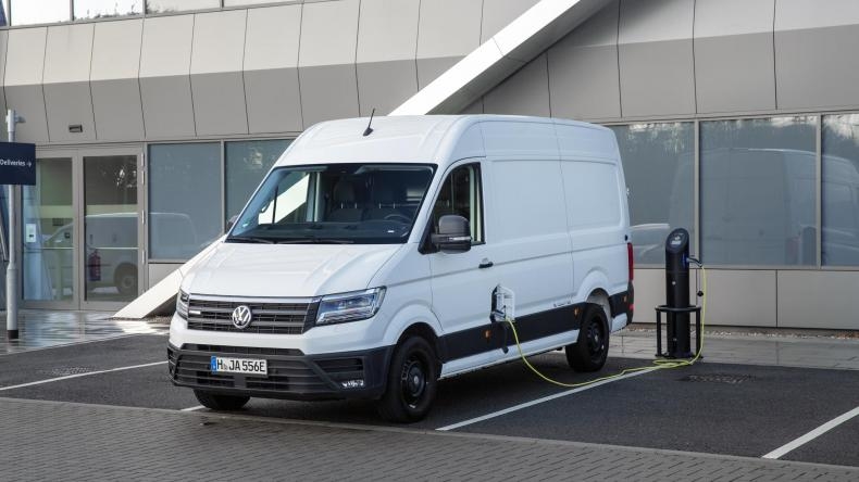

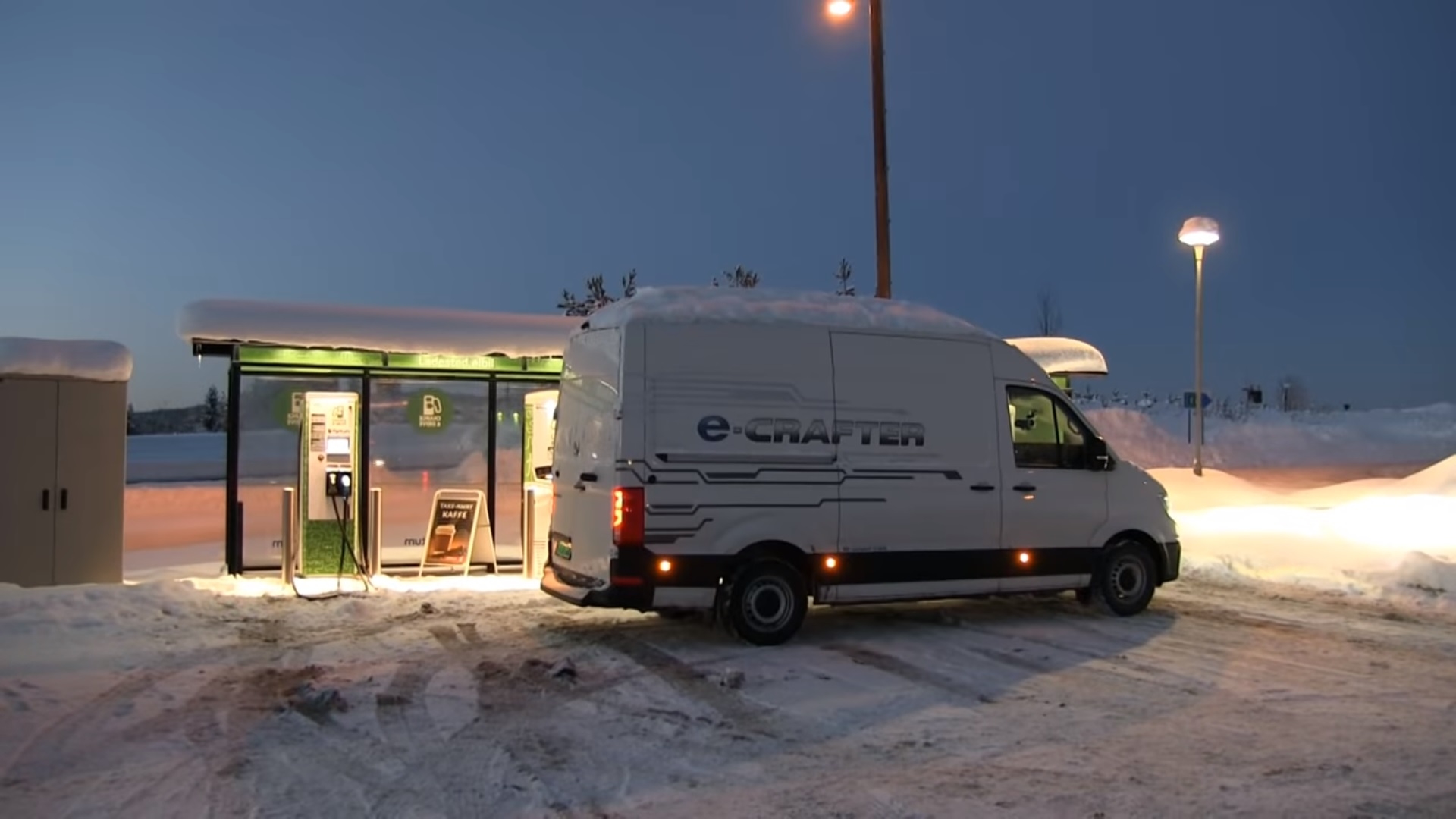

HF- Skrevet 15. oktober 2020 Skrevet 15. oktober 2020 Det virker som det meste funker, unntatt midt på ei av sidene. Heilt bake på førersida virker som ei plassering som har få ulemper. 2

Espen Hugaas Andersen Skrevet 15. oktober 2020 Skrevet 15. oktober 2020 Ja, e-crafter har nesten den verst tenkelige posisjonen på ladeluken. Det eneste som kunne vært verre var å ha det på samme sted på passasjersiden. (Sett bort i fra helt komiske løsninger som å ha ladeluken på taket eller under bilen.) 2
