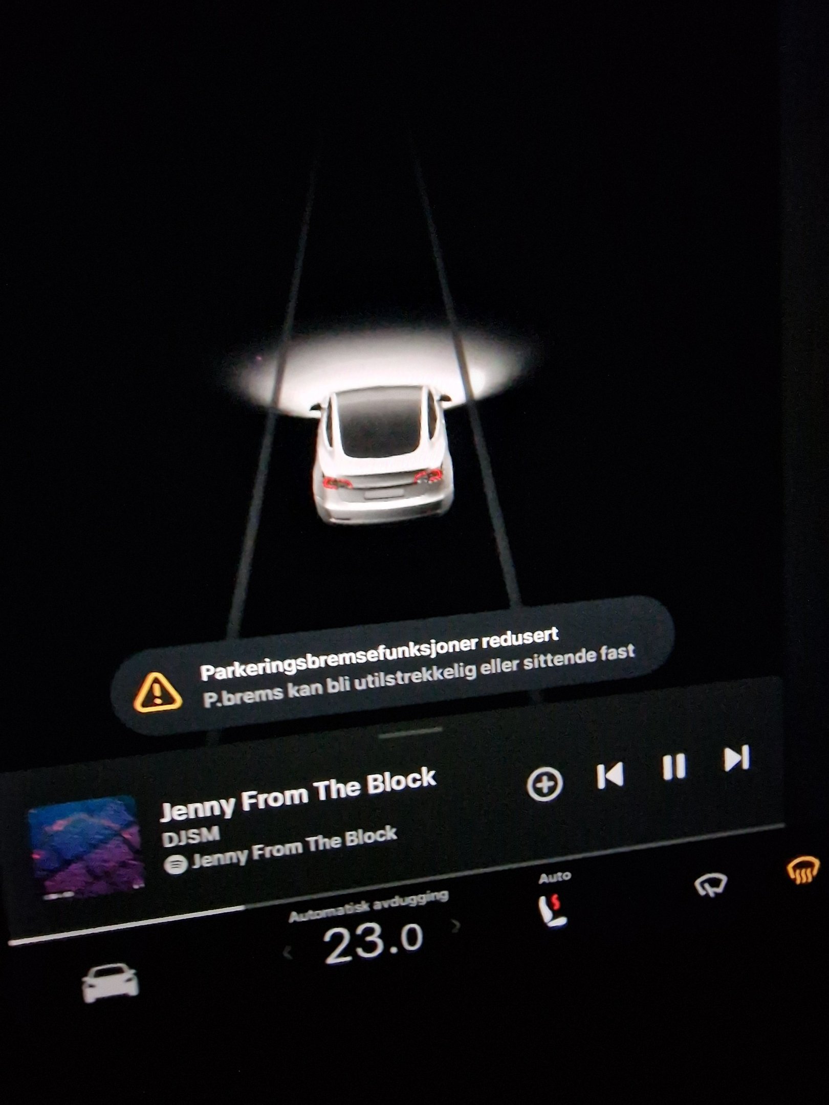

KAN dette være håndbrekk som er frosset eller er det noe annet, får den løs ved og gi wattpedal da køsner den med et nykk?
2019 model 3
2019 model 3
Ja det kan det være. Kan og være at ledningen er skadet. Ta av bakhjulene og sjekk. På en 2019 er det mye lyd av motorene til parkbrems så lett å høre om de går eller ikke. Nyere Tesla har stillere motorer.
Når du sette bilen i tauemodus skal den slippe parkbremsen, så du kan bruke det som test når du har av hjulene. Husk at bilen kan trille da.
Og med mindre du har kjørt veldig langt så er det mulig du går fikset på garanti om det ikke er noe fysiske skader eller mye rust.
