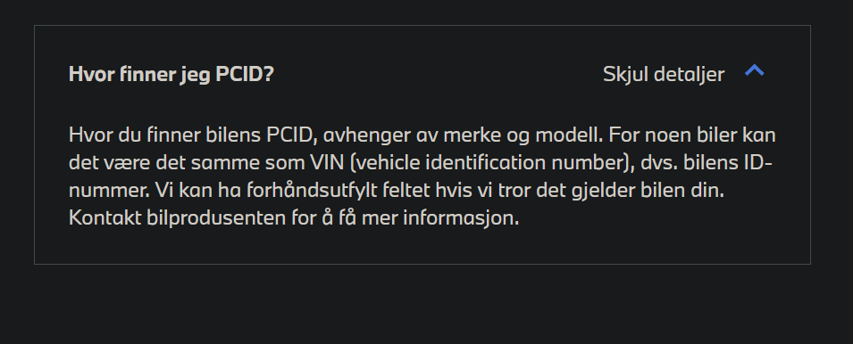

MER fungerer fint med Autocharge, det har jeg testet. Er konfiguratoren til BMW med Plug & Charge som jeg fikk feilmelding på.
Dette er hva som står på den
For ordens skyld så hadde og konfiguratoren automatisk utfylt VIN nummeret til bilen min. Men det fungerer tydeligvis ikke, ser det uansett står at det funksjonaliteten ikke er tilgjengelig før Oktober 2023 så kan hende alle får feilmeldinger frem til da.

For i4 er det tilgjengelig sw og PCID certificate og plug’n charge tjeneste er innstallert i bilen fra og med iDrive 8.5 (Qualcomm ARM). I4 produksjon fom Juli 2023.
Vi som har iDrive 8.0 (Intel x86-64/linux) er det ikke kommet noe løsning på foreløpig. Og vi må vente og se.
BMW har byttet prosessor arkitektur på MGU.
MGU21 Intel X86-64 Linux .OS iDrive 8.0
MGU22 fom Juli produksjon . Qualcomm ARM med iDrive 8.5 OS.

Ok, da misforstod jeg deg. Men kan hende det er SW-versjonen din, som @Syar-2003 skriver i svaret over denne. ;)

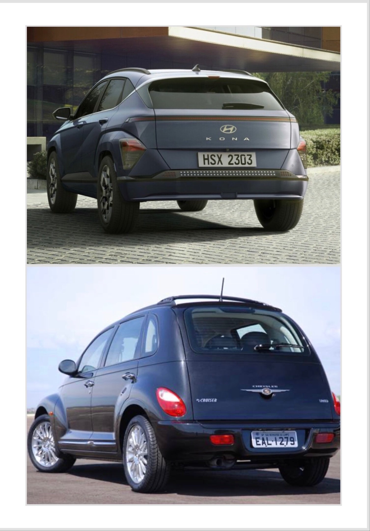

Var da ikke noen særlig likheter her, bortsett fra 4 hjul, lys på begge sider, en bakrute og en vindusvisker.  2 helt forskjellige bildesign, i mine øyne. Men det var kanskje poenget med søndagsspøken? 😉
Skjermbuer og plassering av baklys fikk de til å ligne for meg
Lenke til kommentar
bzzlink skrev (56 minutter siden):
Jeg skal strekke meg så langt som til å si at du virkelig har lagt godviljen til for å se at disse ligner. 😉
Selv designet på baklyktene er jo fundamentalt forskjellig, og hjulbuene er både mer runde og langt mer fremtredende på Chrysler'n enn på nye Kona. Og resten av bilene er så fundamentalt forskjellig at jeg rett og slett måper for meg selv her.
Chrysleren har jo langt mer likhet totalt med VW Bobla enn denne. Og elementer fra bobla er jo det den "bilklassen", hotroderne har hentet mest inspirasjon fra. Ja, det er selvsagt mye gammeldags bil i disse pga donorbilene som ofte brukes, med et mer fremtredende panser hvor motoren ligger, slik som man ser på biler fra tidlige tider (tenk "gangsterbiler" Som -34 Ford 40B Deluxe 4door sedan).
Men de overdrevne runde formene og ofte korte (men ikke uvanlig med lange pga bilen som var utgangspunktet) og svært avrundede kupéer og med store, runde skjermer er tydelig inspirert av bobla.
Chrysler Prowler var jo et forsøk på å lage en hotrod i mer sivilisert utgave. Jeg synes den er stilig, men jeg skjønner at mange synes det var og fremdeles er et dårlig forsøk på etterligning. Og det at kreftene ikke i det hele tatt stod i stil til utseendet, var vel kanskje mest avgjørende.
Hvilken bil nye Kona ligner mest på, skal jeg ikke si. Jeg er ikke så god på alle gamle modeller til å si noe om det. Men at de to bilene ligner, er jeg absolutt ikke enige i. For meg er det et hovedkrav at karrosseriformen må ha en god likhet. Detaljene kan gjerne være forskjellig, så lenge man ser at det er endel elementer som er forsøkt "kopiert" uten nødvendigvis å kopiere rått.
Om det er noen få detaljer som minner, er absolutt ikke i nærheten av å være nok for å kalle de like. IMNSHO! 😉
