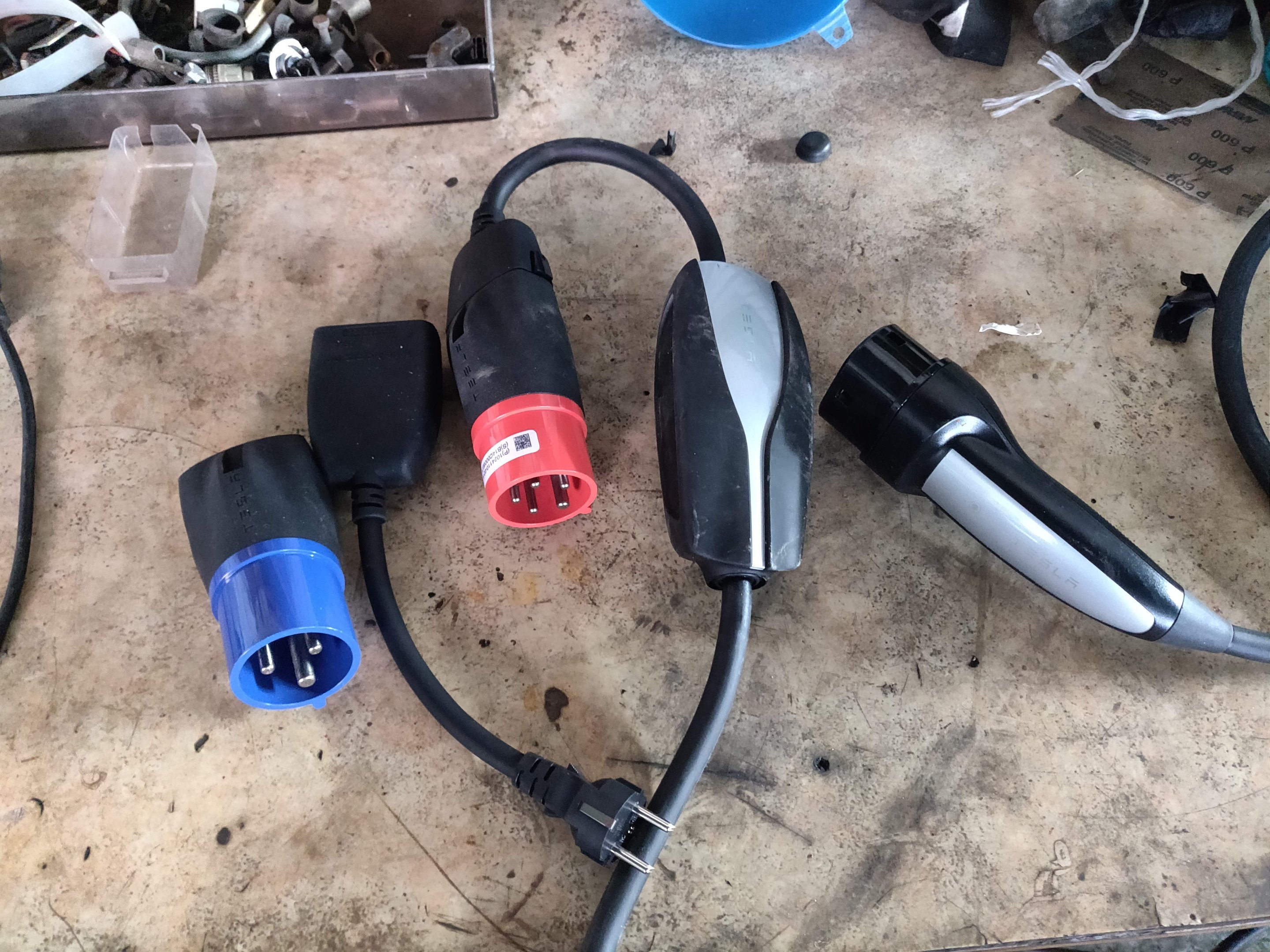

ozone Skrevet 25. august 2023 Rapporter Del Skrevet 25. august 2023 (endret) På Biltema og Megaflis (av alle steder) selger de slike "industri-kontakter" for 50-100 kroner. Jeg kjøpte alle typene: 1-fas 16 og 32 Ampere, og 3-fas 16 og 32 Ampere, og 400V 3-fas 16 og 32 Ampere... Har de liggende i en bag i bilen sammen med en ledningsstump med en kontakt som passer på Tesla sin 32A overgang til UMC'en, og skrujern til å montere riktig kontakt på. Tar to minutt. Da kan jeg i beste fall lade med 7kW. Kontaktene koster deg ca 400 kroner, og er tjent inn igjen på den første eller andre gratis-ladingen du gjør i et kjøpesenter, parkeringsanlegg, hotellovernatting, eller kompis sitt verksted, jobben osv. Slike kontakter kryr det av på sånne steder! De brukes til lifter, høytrykkspylere, kraner, tungt elektrisk utstyr og slike ting. Her er ikke poenget å være kjip, men å være sikker på at jeg ikke går glipp av en sakteladingsmulighet over natten når bilen står i ro likevel. EDIT: Nå skal det sies at jeg har elektroutdannelse så jeg vet hva jeg gjør, men det er fort gjort for alle å få hjelp til å lage noen slike overganger. Endret 25. august 2023 av ozone 1 Lenke til kommentar

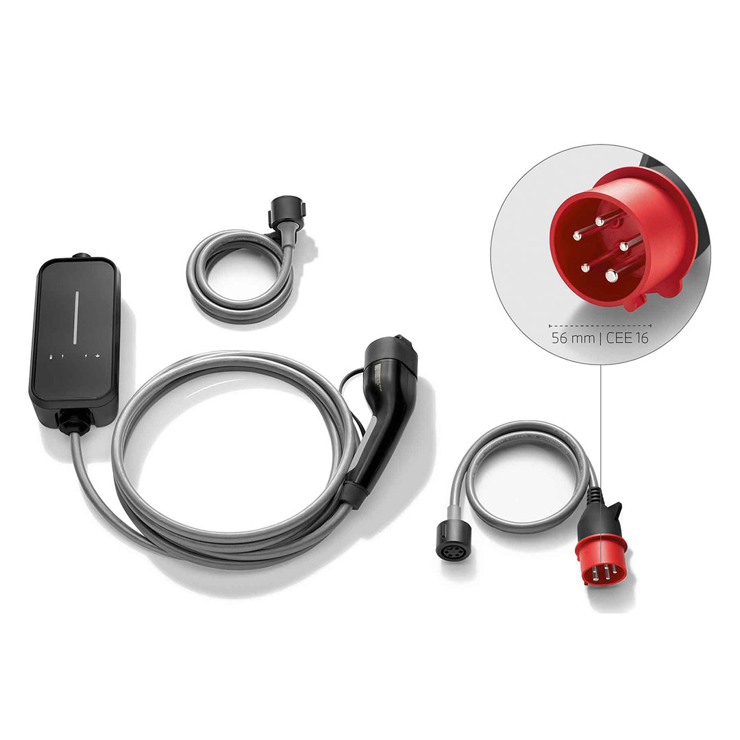

Evil-Duck Skrevet 25. august 2023 Rapporter Del Skrevet 25. august 2023 Salvesen. skrev (31 minutter siden): Greit å ha til nøds. Men jeg har bare brukt de hjemme i perioder jeg ikke har hatt boks. Dog versjonen med schuko. Tviler på det er noe særlig salgsverdi i det heller, følger vell stort sett alle bilene? Det følger og med en med fast schuko så har på en måte dobbelt opp, den multiladeren jeg snakker om har et koblingspunkt for å koble på forskjellige typer kontakter. Slik som den under Ganske svær og upraktisk kabel å pakke med seg Lenke til kommentar

Syar-2003 Skrevet 25. august 2023 Rapporter Del Skrevet 25. august 2023 (endret) Salvesen. skrev (1 time siden): Greit å ha til nøds. Men jeg har bare brukt de hjemme i perioder jeg ikke har hatt boks. Dog versjonen med schuko. Tviler på det er noe særlig salgsverdi i det heller, følger vell stort sett alle bilene? Denne flexible fast chargeren fra BMW kan erstatte hjemmelader/ladeboks. Man får kjøpt braketter for veggmontering av den. Genial sak om man har alle adaptere. Adapterene har ulik plugg sense koding slik at chargeren vet hva den er tilkoplet. Endret 25. august 2023 av Syar-2003 Lenke til kommentar

Evil-Duck Skrevet 25. august 2023 Rapporter Del Skrevet 25. august 2023 kan hende jeg gjorde meg selv litt dårlig forstått her. Jeg har altså en standard schuko lader, i tillegg til BMW Flexible Fast Charger sammen med blå og rød CEE industrikontakt kabler. Jeg ser selv ikke helt når jeg vil trenge noe annet enn den standard Schuko laderen med mindre CEE "ladekontakter" er vanligere enn hva jeg tror rundt omkring. Ser absolutt bruksområdet om en har industrikontakter hjemme og vil spare på å sette opp en dedikert ladestasjon, som sikkert er bruksområde tidligere eier hadde Lenke til kommentar
