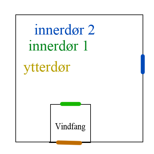

Hjemme har jeg vindfang. Det lukkes av en vanlig innedør (#1), og utedøren (3) er en tung ytterdør (3).
Når jeg lukker ytterdøren (3), og så innerdøren (1), går ut av huset en annen utgang (2) og kommer inn igjen gjennom hoveddøra (den tunge) (3) så hører jeg lyden av at innerdøren (1) blir lukket igjen. Hvordan og hvorfor skjer dette? Blir lyden "lukket fast" der inne? Skulle tro den ble absorbert av klær o.l. i inngangen. Forklaring?
(vindfanghistorie)
Innerdøra er litt slarkete, så den kan bevege seg og lage "lukkelyd" selv når den er lukket. Når du åpner ytterdøra blir det undertrykk i vindfanget, som påvirker innerdøra.
(vindfanghistorie)
Er ikke mye slark i den. Og for det andre er det et høyt godt smell, høres likt ut som om jeg hadde slengt igjen døra med ytterdøra åpen.
Hmm, ja, da vet jeg ikke... Men det er i alle fall bombesikkert at høye lyder ikke kan "lagres" som på et batteri eller i en ballong (en "gag" fra opptil flere Donald/Petter Smart-historier) og høres lenge etterpå...
Forklaring?
Det høres ut som innedør 1 åpnes så vidt av vakuumet som oppstår i det store rommet når du lukker innedør 2. Når du så kommer inn gjennom ytterdøra 3 så vil dør 1 lukkes igjen av vakuumet som oppstår i vindfanget.
Kan jeg være på sporet av noe? I så fall, prøv å send en annen person den runden mens du sitter inne i det store rommet og følger med på hva som skjer med dør 1.
