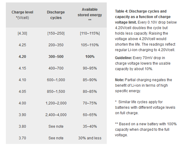

Batteriene sykles oftere, men det kompenseres av at man holder både maks og minimumsspenning på batteriene mer konservativt. Dette går på bekostning av kapasiteten, så samme mengde celler i en PHEV satt opp på denne måten gir noe mindre kapasitet, men kan øke den totale energimengden som batteriet kan lade over sin levetid.
Fra https://batteryuniversity.com/learn/article/how_to_prolong_lithium_based_batteries
Her kan vi se at å droppe maksspenningen for denne cellen fra 4.2 til 4.0V reduserer kapasiteten med 25-30% men øker ladesyklene med en faktor 4. Dette betyr at endrer batteristyringen på denne måten øker man mengden energi batteriet kan lade over sin levetid med ca. en faktor 3. I.e for samme mengde råmatrialer kan man kjøre 3 ganger så langt før batteriet har tatt kvelden.
I en BEV er slike grep lite akseptable siden batterivekten og effektivt spesifikk energi for batteriet er kritisk, men i en PHEV er ikke dette like viktig.
sverreb skrev (2 minutter siden):
I praksis så gjøres det med BEV også. Batteriene har buffer både i topp og bunn og mange tar det lenger ved å ikke lade til det bilen mener er 100% (bruker 30-90% selv)

For å klare påkjenningene med veldig høy strøm (C) på opp og utlading så har hybrider mye tyngre batterier en  elbiler.
Model 3 Long Range har 450kg batteripakke med 75kWh og kan kjøre 4-6 timer og kan servere høye ytelser, mens i andre ende har vi ikke-ladbar prius med 1,3kWh batteripakke som knapt kommer noen hundre meter på batteri og starter bensinmotoren bare den ser en motbakke. Likevel er batteripakka på hele 45kg!
H2 bilen Mirai har samme 45kg batteripakke! Hadde de bare laget en 10 ganger større batteripakke kunne de fått ca samme rekkevidde uten alt hydrogentullet.
Man bruker altså mye ressurser for lite rekkevidde når man velger små batterier i biler.
Velger man større batteri med en gang kan man gå ned på ytelsene til cellene og dermed velge lettere og mindre ressurskrevende celler siden de får færre sykler, mindre dype sykler og lavere strømmer.
Kilde. Prius eksemplet ditt er ett design fra årtusenskiftet og er basert på NiMh. Ikke sammenlignbart.
Jeg har ikke lest noe detaljert om hvordan batteriene kjøres i de forskjellige bilene men det du skriver høres jo svært fornuftig ut. Jeg har lest om praktiske erfaringer med disse bilene og at bilen ikke på noen måte "klager" selvom batteripakken er i dårlig forfatning. Dårlige celler kan være greit å erstatte underveis men som regel kjøper man et sett matchede bruktceller. Nå har jo prius og mange andre hybrider kjørt svært langt akkumulert så erfaring er det nok av. Utfordringen er vel at brukeren ikke kan teste hvor bra batteriet er på noen enkel måte så noen offentlige oversikter over opplevd degradering ala pluginamerica finnes ikke (jeg har hvertfall ikke funnet det).
