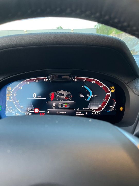

Den der vises ikke i displayet, det er det som er problemet:) Jeg vil vite hvordan jeg kan få den frem!
Ta bilde av display a, er ikke den alltid der? Er en stund siden jeg solgte min.
Jeg mener det ikke kunne endres, slik som det bildet var postet tidligere her.
Kan være en endring på faceliften jeg ikke er klar over. Ved å velge sport får man litt andre farger, men var ikke noen endring på batteritemp/rekkevidde.IMG_0744.thumb.jpeg.44c3451a24e31d43d22334d16c9ebf54.jpeg
