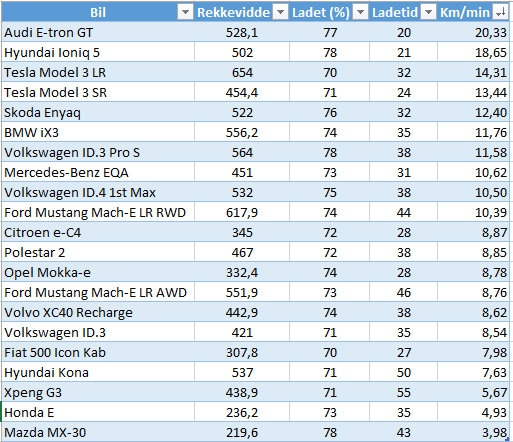

Har laget et lite regneark for de som er interesserte som bruker rekkevidden oppnådd i NAF's rekkeviddetest, samt ladetid i ladetesten til å regne ut Km/min tjent ved lading på de forskjellige modellene. Sikkert ikke helt 100% riktig, men gir en grei pekepinn på hvordan de fleste bilene nå ligger an.
Ladetest NAF resultat.xlsx
Endret av Konkulf
