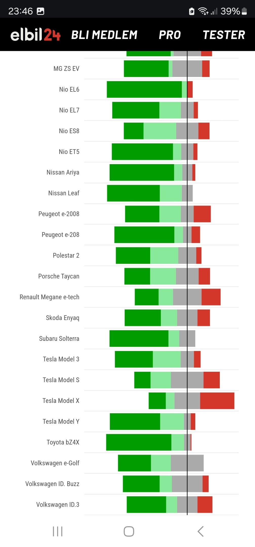

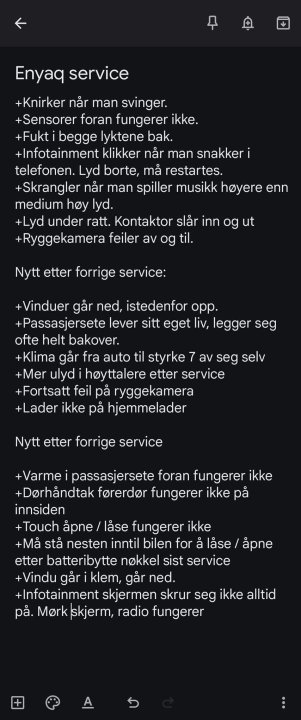

Virker forøvrig som Skoda leverer litt mandagsbiler om dagen? Kom over denne nå. 2024 modell:
Nå er jo bilene produsert noen år så skulle tro de begynte å få dreisen på ting. Får håpe det bare er en skikkelig mandagsbil det gjelder.

Complexity skrev (10 minutter siden):
Dette tenker jeg kun er en mandagsbil, ellers hadde det nok blitt dratt mer frem i media etc. Pasasjersetet lever sitt eget liv. 😂

Complexity skrev (23 minutter siden):
Høres helt dust ut at Skoda har biler med alle disse feilene. Lukter litt mandagsbil, og kanskje har eier i tillegg utelatt noe viktig bakgrunnsinformasjon som kan ligge til grunn for at noen av disse feilene kanskje ikke bare er pga bilen..
I min tid hos bilforhandler møtte vi årlig flere kunder som prøvde å lyve på seg garanti/reklamasjoner. Og noen kunder gikk svært langt..
