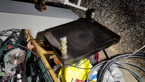

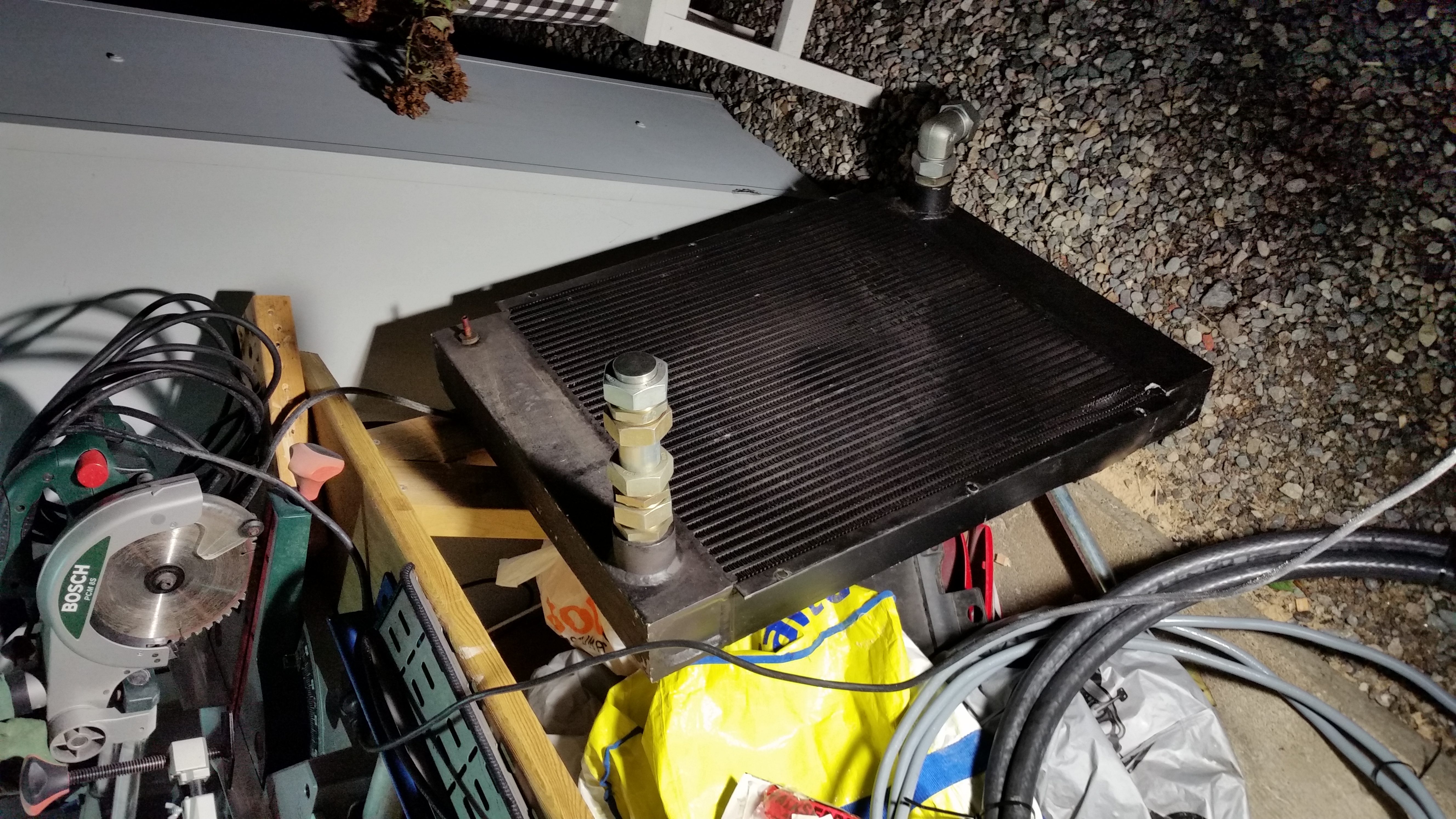

Andrull Skrevet 13. november 2015 Skrevet 13. november 2015 (endret) Sjekk hva jeg fant i søpla. Klarer jeg fikse lekkasjen, kanskje dette blir den perfekte radiator for vintern, hvor kompressor er bortkastet strømsluk og problematisk. Endret 13. november 2015 av Andrull 2

Snuggis Skrevet 13. november 2015 Skrevet 13. november 2015 Makan! Hive sånne flotte saker i søppla?! 1
Breidablik Skrevet 13. november 2015 Skrevet 13. november 2015 Wow! Hvor stor er den? 3 ganger 4 140mm-vifter eller der omkring?

Andrull Skrevet 14. november 2015 Skrevet 14. november 2015 (endret) Ja, de fant vel ut at det ikke lønner seg. ^^ For dem, vel og merke. Er ca. 5x4 140mm vifter, og 95mm tykk. Må nok muligens investere i noen skikkelige vifter. Ser for meg at det kun er delta-vifter som duger i PC sammemheng, selv om noen større mer effektive vifte/vifter med skikkelig motor. Fikse problemet tror jeg ikke skal bli noe veldig ille. Dog en solid utfordring, da aluminium ikke er min sterke side. Og innsiden er ganske nice med innvendige kjølefinner som er kontakt med væska. Men alle "rørene" er parallellkoblet, og trenger derfor en vanvittig flow for å få skikkelig turbulent flow. Dette er gjerne ønskelig for å få høy varmeoverføringseffekt på væskesiden. Langt over noe jeg kan klare med min pumpe. Så om jeg får til å seriekoble en del av rørene, så er det nok mulig å øke ytelsen litt. Selv om jeg tror den er så stor at det ikke blir en flaskehals. Endret 14. november 2015 av Andrull 1
Breidablik Skrevet 14. november 2015 Skrevet 14. november 2015 5x4 faktisk! Hva skal du kjøle med den, en bil? Den er jo så svær at den burde henges utenhus! Kan fort være det lønner seg med én stor vifte i stedet for 20 små. Den må jo uansett monteres adskilt fra PCen, og det åpner jo for flere muligheter. Jeg er sikker på at å bare ha den passivt kjølt ved siden av maskinen ville gitt gode resultater i seg selv. Hva har den vært brukt til før?
Andrull Skrevet 14. november 2015 Skrevet 14. november 2015 Er vel på høyde med radiatorer til lastebiler. :-D Og veier ca. 30kg. XD Ble brukt på jobben min til test-anlegget, hvor det blir testet og laget hydrauliske kraft-enheter som leverer olje til en last, og som deretter må kjøle ned oljen, da det meste er omdannet til varme. Alt etter laster Vi snakker vel raskt om motorer i 50-85kW klassen. Så det blir jo en del varme. Selv om jeg ikke ville tillatt så høy delta-T eller kan ha så høy flow. Skal prøve å se om det er plass i kabinettet/kjøleaggregatet ute, da det ikke er vits å kjøre kompressorer/waterchiller midtvinters. Blir nok foe varmt å ha inne. Ellers kan man sikkert bare plassere det ute uten noen vifte. Kommer ann på hvor hissig man skal være på peltier-elementene.

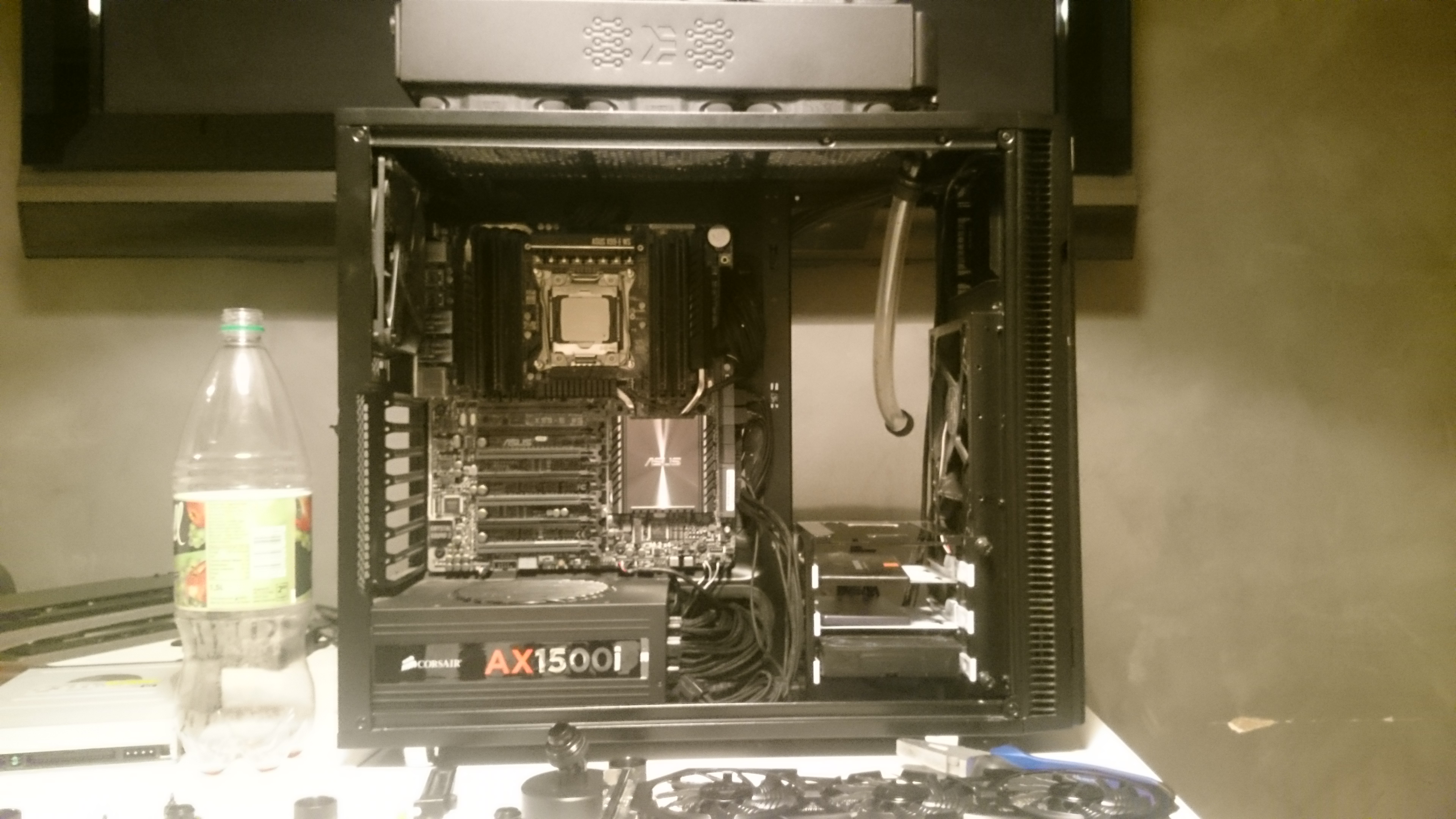

Christian Thork Skrevet 14. november 2015 Skrevet 14. november 2015 (endret) Farge på kjølevæske? Hat demontert hele dritten og trenger forslag^^ Forresten, jeg byttet jet plate på min supremecy evo blokk, brukte jet plate nr2 og plast dings nm2, det var vel den som er optimalt for x79/99 om jeg ikke husker feil? #jallamobkamera Endret 14. november 2015 av Snusmumr1kk1
Martin H Skrevet 14. november 2015 Skrevet 14. november 2015 På min supremacy er anbefalt jetplate J3, og plastdings 2 ja Pastel farge eller ikke?
