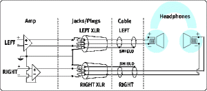

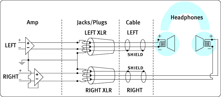

TGB Skrevet 6. mai 2018 Skrevet 6. mai 2018 Byttet fra 4 pin XLR til 2x3 pin XLR for hodetelefon fra Moon 430HAD. Ikke at kabelen har noe stor betydning, men lyden er merkbart bedre fra hodetelefonforsterkeren med 2x3 pin XLR.
Evil-Duck Skrevet 6. mai 2018 Skrevet 6. mai 2018 Samtlige 2x3 pins balanserte hodetelefoner jeg har vært utfor er terminerte på slik måte at de kun bruker 2 av de 3 pinnene på hver XLR plugg, da de ikke har bruk for mer, en til høyre eller venstre signal og en til jord for hvert element, fordelen med balansert er jo nettopp det å gi separert jording til hver hodetelefon, og da trenger du ikke mer en 4 pinner totalt . Eneste forskjellen jeg kan klare å se ved å bruke en 2x3 XLR fremfor en 4 pin xlr er at du får et fysisk større skille mellom selve pluggene internt i forsterkeren. Ellers er det dønn likt å jeg nekter å tror at noen klarer å høre forskjell på den samme forsterkeren med 4 pins XLR eller 2x3 pins XLR utførelse til hodetelefonene, der går vertfall grensen min .
TGB Skrevet 6. mai 2018 Skrevet 6. mai 2018 (endret) Jeg tror ikke dette har noe med kabel å gjøre, men at 2x3 pin XLR utgangen på Moon 430 HAD er bedre enn 4 pin XLR. Ikke mer komplisert enn det. Edit: Balansert betyr at man ikke har jord; om noe droppes på en 2x3 pins så er det jord/shield (som ikke behøves for hodetelefoner). Hele poenget med balansert er at man skal ha signalet (2 pinner) og reversert signal for disse igjen (2 pinner til). 4 pin xlr har ingen egen pinne for jord/shield; 3 pins har 1 for hver kanal for dette. Bruker man pinnene som er ment for reversert signal til jord; så blir det ikke balansert lengre Da er jo hele poenget borte. Det er jo også derfor i et fullbalansert system; så kjører man 2 dac-chiper på hver kanal (en for det normal signalet på hver kanal; og en for de negerte signalet for hver kanal). Link: https://www.headphone.com/pages/balanced-headphones-guide Endret 6. mai 2018 av TGB
Apathy Skrevet 7. mai 2018 Skrevet 7. mai 2018 Samtlige 2x3 pins balanserte hodetelefoner jeg har vært utfor er terminerte på slik måte at de kun bruker 2 av de 3 pinnene på hver XLR plugg, da de ikke har bruk for mer, en til høyre eller venstre signal og en til jord for hvert element, fordelen med balansert er jo nettopp det å gi separert jording til hver hodetelefon, og da trenger du ikke mer en 4 pinner totalt . Eneste forskjellen jeg kan klare å se ved å bruke en 2x3 XLR fremfor en 4 pin xlr er at du får et fysisk større skille mellom selve pluggene internt i forsterkeren. Ellers er det dønn likt å jeg nekter å tror at noen klarer å høre forskjell på den samme forsterkeren med 4 pins XLR eller 2x3 pins XLR utførelse til hodetelefonene, der går vertfall grensen min . Balansert drift til hodetelefoner er ikke jord til negativ pol på hvert øre nei. Det er positiv til rød og negativ til svart på elementene. DVS med 15V drift er det da + 15V til rød og -15V til sort på elementet (og da 30V mellom positiv og negativ pol på elementet). 2x3pin XLR kan også kobles med seperat jord til chassis for elementet i enkelte headset (deriblandt BD T1) med godt hell. Men det er først og fremst aktiv drift av begge polene som er vitsen med balansert drift.
Chris93 Skrevet 7. mai 2018 Skrevet 7. mai 2018 Edit: Balansert betyr at man ikke har jord; om noe droppes på en 2x3 pins så er det jord/shield (som ikke behøves for hodetelefoner). Hele poenget med balansert er at man skal ha signalet (2 pinner) og reversert signal for disse igjen (2 pinner til). Bruker man pinnene som er ment for reversert signal til jord; så blir det ikke balansert lengre Her må jeg arrestere deg. Balansert transmisjon og differensiell transmisjon er ikke det samme. Man finner det ofte sammen, men ikke alltid. Det du snakker om er differensiell transmisjon. https://en.wikipedia.org/wiki/Differential_signaling https://en.wikipedia.org/wiki/Balanced_line
