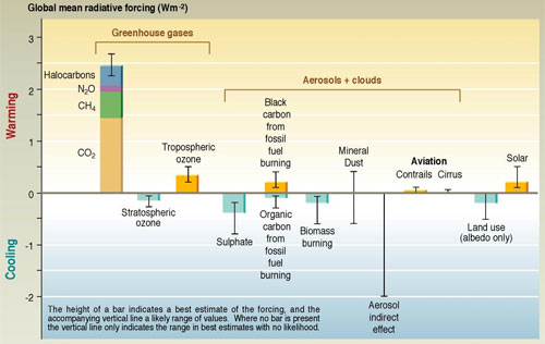

Hvorfor er metan en mer effektiv/potent drivhusgass enn karbondioksid (gitt samme volum)? Rundt 30 ganger mer effektiv, ut i fra det jeg finner på nettet. Jeg antar at metan klarer å holde på mer varme og/eller reflektere mer stråling. Vet ikke hva som bidrar til dette.
Endret av Quote
Akkurat hva som gjør metan mer effektiv enn CO2 er ikke mulig å forstå uten å studere detaljert hvordan absorpsjon av elektromagnetisk stråling skjer i de to molekylene. Men det hjelper litt å forstå hvordan gassmolekyler i det hele tatt skaper drivhuseffekt. Når elektromagnetisk stråling passerer gjennom en gass er det en viss sannsynlighet for at fotoner blir absorbert av gassmolekyler. Denne sannsynligheten er avhengig både av bølgelengden/energien til fotonene og hvilke gassmolekyler det er snakk om. Kort tid etter at et molekyl har abosorbert et foton vil det sende ut et foton igjen - vanligvis med samme energi/bølgelengde som det som ble absorbert. Det nye fotonet blir sendt ut i en tilfeldig retning - og her ligger nøkkelen til å forstå drivhuseffekten. Jorden avgir varmestråling som har retning oppover. I gjennomsnitt vil halvparten av de fotonene som blir absorbert bli reemmittert nedover, og dermed gjør drivhusgassene gjøre at en del av varmestrålingen som normalt sett skulle blitt sendt ut i verdensrommet blir sendt tilbake til jorden. Man kunne se for seg at det innkommende sollyset fikk samme behandling - og det får det også til en viss grad. Men her kommer energiavhengigheten til absorpsjonssannsynligheten inn og gjør at drivhusgassene i mye mindre grad reduserer den innstrålte effekten.
Forøvrig har metan en drivhuseffekt som ca 40 ganger sterkere enn CO2, men siden metan brytes ned relativt raskt er forskjellen midlet over tid mindre. De anslagene jeg har sett oftest er at metan er 20-25 ganger mer effektiv enn CO2.
Det er dog ca 200 ganger mer CO2 i atmosfæren enn CH4 (metan), derfor er CO2 fortsatt den største "synderen" i drivhusgassdebatten.
CO2-andelen i atmosfæren er liten, knapt 1%, men den absorberer varmestråling (IR-lys) i ett av atmosfærens varmestrålingsvinduer. Vi skjønner det ikke til vanlig, men i de fleste EM-bølgelengdene er atmosfæren faktisk omtrent som en ugjennomtrengelig vegg. Det er to vinduer i denne veggen, den ene er i området for synlig lys (det er derfor vi oppfatter luft som usynlig) og den andre er i radiobølgeområdet. Dessuten er det noen smale strålingsglugger i IR-området, og CO2 tetter det ene av disse små vinduene omtrent som en slags tekstilpropp i et badekar. Dess mer CO2, dess tettere blir proppen, og dess mindre varmestråling slippes ut fra jorda. Dermed kan den ene prosenten CO2 utgjøre ganske mye effekt. Og noen promilles økning, som den vi tilfører ved brenning av fossile energikilder, gir stor effekt.
Jeg er litt usikker, men tipper metan absorberer varmestråling i et annet av disse IR-vinduene, muligens et smalere vindu, eller et vindu der IR-strålingen kan overføre mer varmeenergi.
Som -trygve nevner brytes metan ned. Ett av reaksjonsproduktene etter denne nedbrytingen er CO2, så mer metan i atmosfæren vil i neste omgang føre til økt konsentrasjon av CO2.
Endret av SeaLion
 Ja, CObidrar mer til drivhuseffekten pga mengde. Men metan har større effekt per molekyl, så hvis det er mulig å brenne metan (og dermed gjøre den om til CO2) som uansett ville sluppet ut i atmosfæren vil det være en fordel.
Faktisk enda mindre: 400 ppm som er det samme som 0,04%.
Endret av -trygve
Takk for fantastiske svar! Jeg konkluderer med at metanmolekylene har en større evne for å absorbere foton, og emittere disse, samt at ved nedbrytning av metan får vi bla. karbondioksid.
Dette med IR-spekter og varmeopptak virket interessant, og ut i fra min begrensede kunnskap om spektrene til gassene virket det logisk. At de har et ulikt emisjonsspekter er vel et annet svar på spørsmålet?
