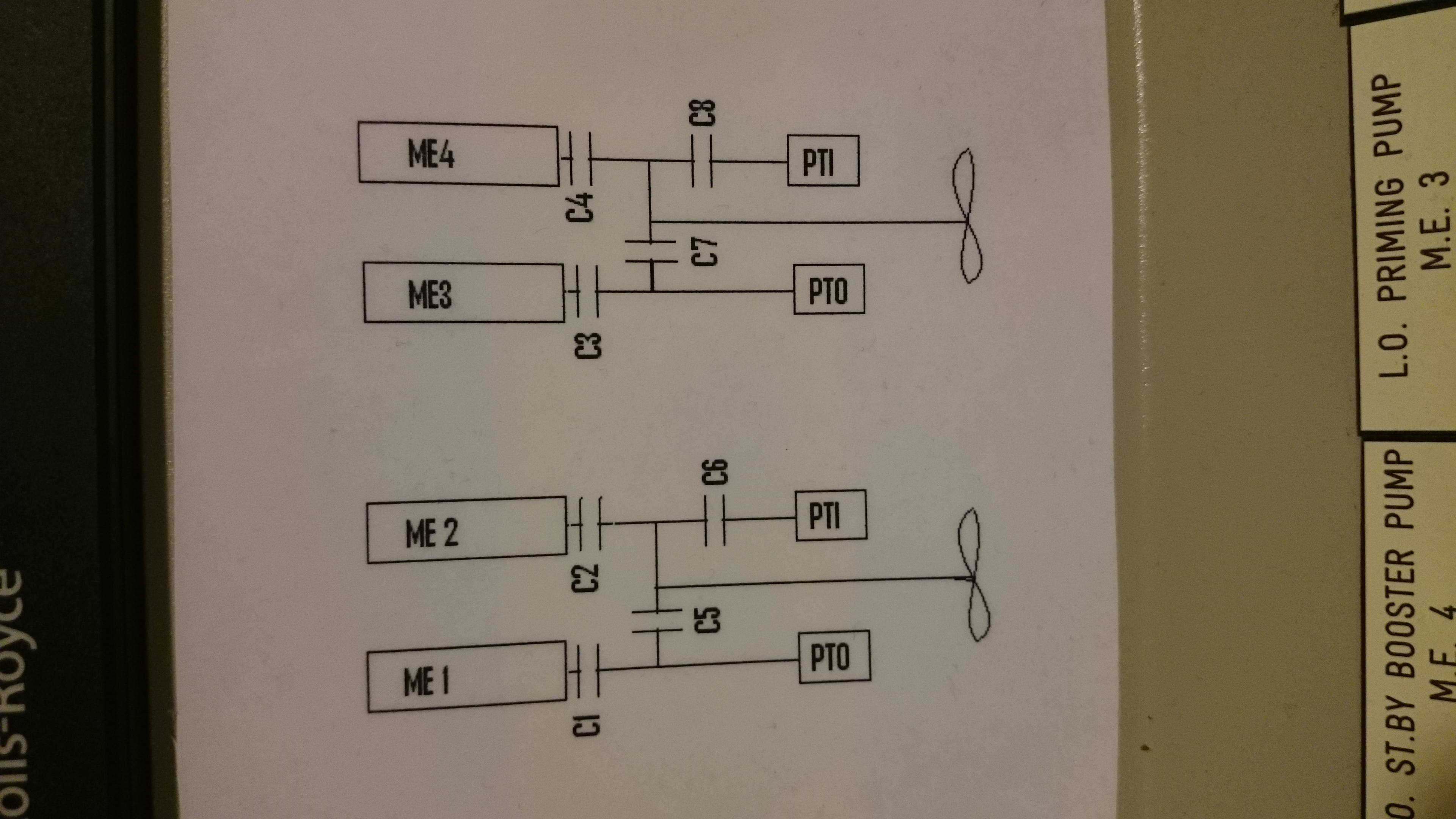

Twinflower Skrevet 17. november 2015 Skrevet 17. november 2015 Større båter kobler ikke motoren til propellen via en girkasse. Motoren driver en generator, som lager strøm. Strømmen driver en elektromotor, som driver propellen. Samme teknikk brukes på moderne diesellokomotiver. Grunnen er at elektromotorer er kraftige og kan reguleres presist, og at elektrisk kraftoverføring gjør at motoren kan gå på et mer effektivt turtall. Generator og elektromotor er tungt, men det er bare en fordel i et lokomotiv og i noen skip. Du har helt rett, men jeg vil bare presisere at majoriteten av skip fremdeles bygges med direktedrift fra en forbrenningsmotor til propell (via et reduksjonsgir). Dette er gjelder båter som hovedsaklig går fra A til B hvor det er langt mellom punktene, typisk lasteskip, oljetankere, containerskip osv. De ligger med jevn fart og samme heading i ukesvis i strekk. For denne typen skip lønner det seg ikke med diesel-elektrisk drift fordi tapene i generator, trafo, elektromotor, frekvensomformer ikke gir noen gevinst de har bruk for. Disse gevinstene er typisk økt dynamikk og fleksibilitet som du nevner. Jobber på en ankerhåndterer på 7000 tonnasje, har 4 hovedmotorer med gir mellom 2 og 2, 7 clutcher for å kunne koble enten direktedrift på en eller to, eller at hovedmotorene skal drive akselgenerator, eller at det skal være eleltrisk drift, eller boost modus (både elektrisk drift og direkte drift for ekstra kraft). Har også 2 hjelpemotorer som driver elektrisk drift. Jeg kjenner godt til dette systemet. Har idriftsatt minst 12 skip med direktedrift + elektromotor og clutcher Du er vel ikke tilfeldigvis ansatt i Siem eller Solstad?
Gravitass Skrevet 17. november 2015 Skrevet 17. november 2015 Større båter kobler ikke motoren til propellen via en girkasse. Motoren driver en generator, som lager strøm. Strømmen driver en elektromotor, som driver propellen. Samme teknikk brukes på moderne diesellokomotiver. Grunnen er at elektromotorer er kraftige og kan reguleres presist, og at elektrisk kraftoverføring gjør at motoren kan gå på et mer effektivt turtall. Generator og elektromotor er tungt, men det er bare en fordel i et lokomotiv og i noen skip. Du har helt rett, men jeg vil bare presisere at majoriteten av skip fremdeles bygges med direktedrift fra en forbrenningsmotor til propell (via et reduksjonsgir).Dette er gjelder båter som hovedsaklig går fra A til B hvor det er langt mellom punktene, typisk lasteskip, oljetankere, containerskip osv. De ligger med jevn fart og samme heading i ukesvis i strekk. For denne typen skip lønner det seg ikke med diesel-elektrisk drift fordi tapene i generator, trafo, elektromotor, frekvensomformer ikke gir noen gevinst de har bruk for. Disse gevinstene er typisk økt dynamikk og fleksibilitet som du nevner. Jobber på en ankerhåndterer på 7000 tonnasje, har 4 hovedmotorer med gir mellom 2 og 2, 7 clutcher for å kunne koble enten direktedrift på en eller to, eller at hovedmotorene skal drive akselgenerator, eller at det skal være eleltrisk drift, eller boost modus (både elektrisk drift og direkte drift for ekstra kraft). Har også 2 hjelpemotorer som driver elektrisk drift. Jeg kjenner godt til dette systemet. Har idriftsatt minst 12 skip med direktedrift + elektromotor og clutcher Du er vel ikke tilfeldigvis ansatt i Siem eller Solstad? Farstad Her er forresten ett bilde av clutchesystemet: (PTI er elektrisk framdriftsmotor, PTO er akselgenerator)

Gravitass Skrevet 17. november 2015 Skrevet 17. november 2015 Med ACON å greier. Jada og Kongsberg DP

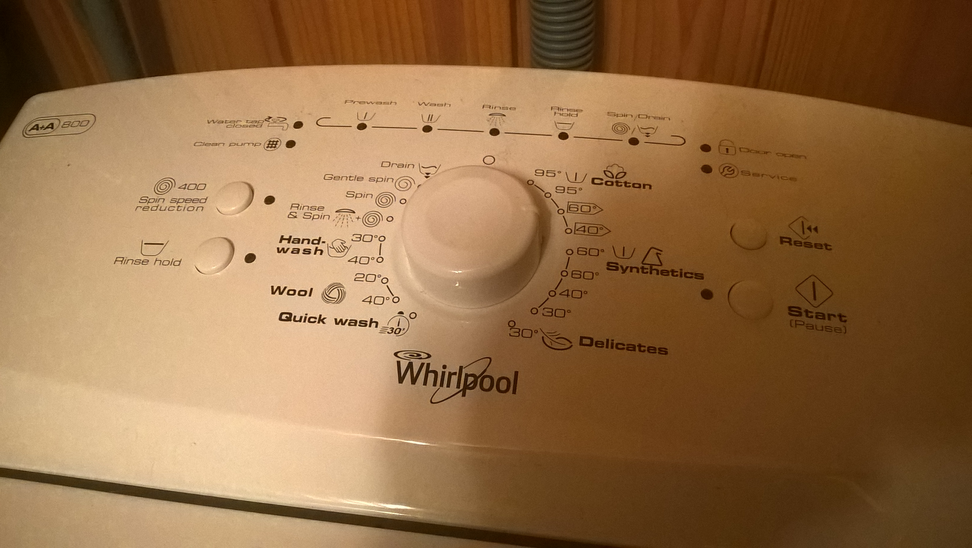

danielch Skrevet 18. november 2015 Skrevet 18. november 2015 (endret) Hvorfor er vaskemaskinen kald under 60C vask og andre høye temperaturer? Opplever aldri noen form for varme rundt vaskemaskinen/etter vask (regner med fordi maskinen skyller med kaldtvann på slutten) - men ellers og! Endret 18. november 2015 av Enquad
Twinflower Skrevet 18. november 2015 Skrevet 18. november 2015 Det første som slår meg er at den er godt isolert. Hvis varmen lekker ut er den dyrere i drift og mindre energieffektiv. Det siste har produsentene begynt å fokusere veldig på etter at merkesystemet med A-F med noen farger kom. 2
Mixy Skrevet 18. november 2015 Skrevet 18. november 2015 Hvorfor er vaskemaskinen kald under 60C vask og andre høye temperaturer? Opplever aldri noen form for varme rundt vaskemaskinen/etter vask (regner med fordi maskinen skyller med kaldtvann på slutten) - men ellers og! Nyere vaskemaskiner holder sjeldent 60 grader på vannet selv om den står spesifisert til det dessverre. Årsaken er for å oppnå miljømerkene som blir satt. De argumenterer med at det "blir like rent som ved 60 grader" selv om vannet f.eks er 45 grader. Kilde funnet i ettertid av at jeg skrev innlegget
danielch Skrevet 18. november 2015 Skrevet 18. november 2015 Hvorfor er vaskemaskinen kald under 60C vask og andre høye temperaturer? Opplever aldri noen form for varme rundt vaskemaskinen/etter vask (regner med fordi maskinen skyller med kaldtvann på slutten) - men ellers og! Nyere vaskemaskiner holder sjeldent 60 grader på vannet selv om den står spesifisert til det dessverre. Årsaken er for å oppnå miljømerkene som blir satt. De argumenterer med at det "blir like rent som ved 60 grader" selv om vannet f.eks er 45 grader. Kilde funnet i ettertid av at jeg skrev innlegget Så i realiteten burde jeg vaske alt på 60 i stedet for 40? :-)
Jotun Skrevet 18. november 2015 Skrevet 18. november 2015 (endret) Vel... Den kilden sier at det gjelder kun øko programmene. På de andre programmene var jo temperaturen høyere..... Opp imot 60. Endret 18. november 2015 av Jotun
danielch Skrevet 18. november 2015 Skrevet 18. november 2015 (endret) Med andre ord, dette gjelder ikke vår vaskemaskin? Endret 18. november 2015 av Enquad
Mixy Skrevet 18. november 2015 Skrevet 18. november 2015 (endret) Vel... Den kilden sier at det gjelder kun øko programmene. På de andre programmene var jo temperaturen høyere..... Opp imot 60.Fant ingen målinger i farten, men såvidt jeg har skjønt gjelder det mange programmer. Det kan ofte være 'bomull 60 grader' som er øko programmet hvis det blir målt, også må man ta normalvask 60 grader for å faktisk få 60 grader. Er jo laget for å forvirre. Synd det var utspring i energimerking som er et verktøy for å hjelpe forbrukere Edit: noe bedre kilde :http://m.dinside.no/876618/for-kaldt-vann-i-fem-av-elleve-vaskemaskiner Endret 18. november 2015 av Mixy
