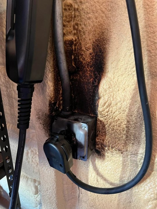

sedsberg Skrevet 23. mai Skrevet 23. mai (endret) Vi skulle hatt skikkelige støpsler slik som USA sine NEMA-plugger som fint klarer hele 15A. I motsetning til Shuko som ikke en gang klarer 8A over lengre tid. Spoiler Endret 23. mai av sedsberg
Duriello Skrevet 23. mai Skrevet 23. mai Tenker det er greit vi har noe regelverk rundt det, folk flest er ignorante om farene eller "utter morons". (USA er ett godt eksempel)
Kajac Skrevet 23. mai Skrevet 23. mai sedsberg skrev (25 minutter siden): Vi skulle hatt skikkelige støpsler slik som USA sine NEMA-plugger som fint klarer hele 15A. I motsetning til Shuko som ikke en gang klarer 8A over lengre tid. Skjul innhold Dette bildet er av en NEMA-plugg. Men det visste du sikkert. 2
