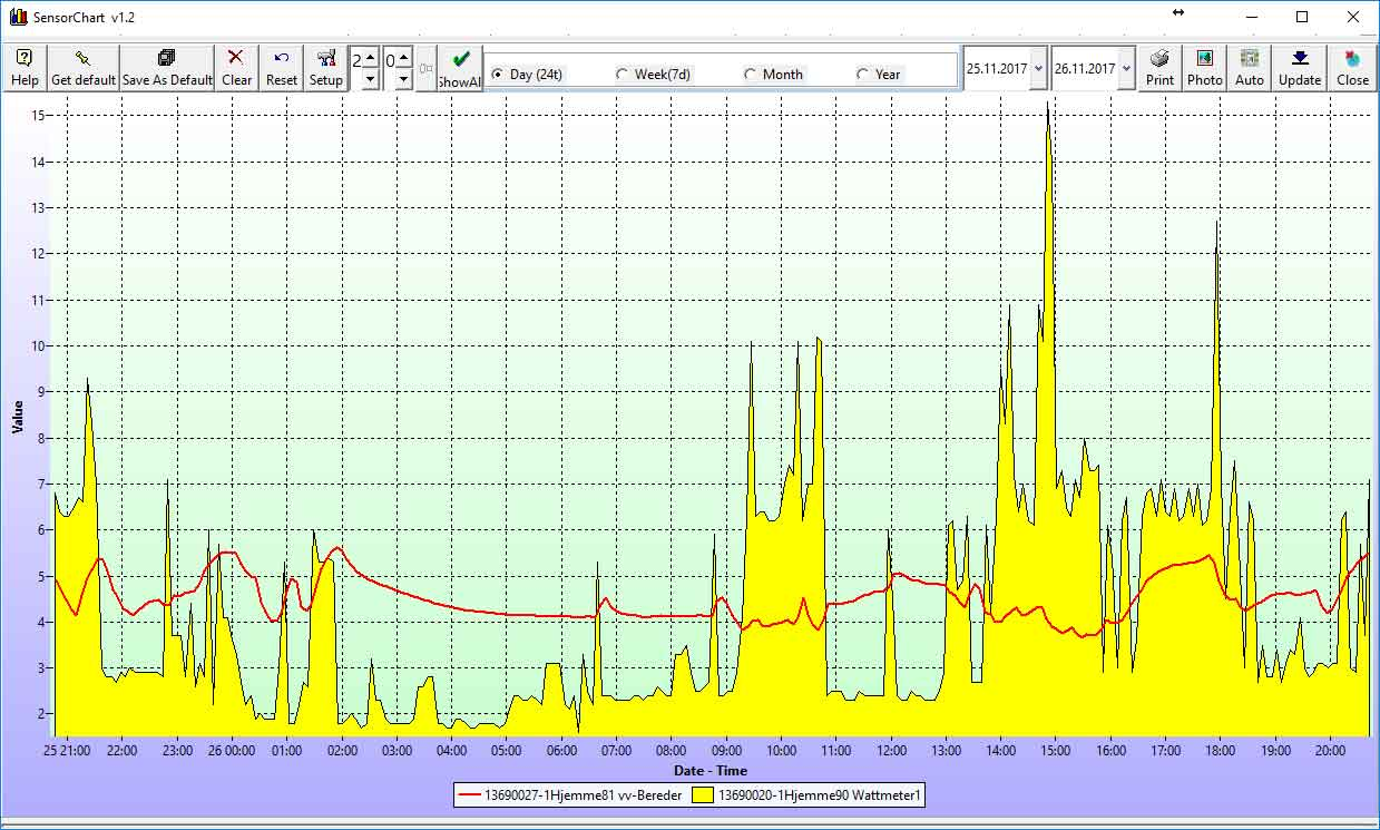

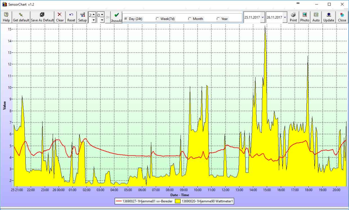

Salvesen. Skrevet 22. mai Skrevet 22. mai (endret) Simen1 skrev (3 minutter siden): Bare for å gjøre reglene mest mulig like med varmtvannsberedere, der inntil 1500W kan kobles til med schuko stikk. Varmtvannsberedere har jo en tendens til å brukes ganske likt med elbilladere. Full guffe i flere timer i strekk. absolutt ikke, de har typisk små innslag over kort tid og langt i fra mange timer. EDIT: eksempel: Endret 22. mai av Salvesen. 1 3

Salvesen. Skrevet 22. mai Skrevet 22. mai Simen1 skrev (6 minutter siden): Termostaten slår inn litt nå og da for å vedlikeholsvarme berederen, akkurat som når elbilen vedlikeholdslader noen ganger hvis den bare står der tilkoblet. Når energilagret (batteri/varmtvann) tappes mye, f.eks når man fyller badekaret eller lader bilen etter endt dag med kjøring, så står den på full guffe til man oppnår ønsket temperatur eller ladenivå. Ganske likt altså. Klart man kan legge på allskens automatikk og analogt effektnivå, men det er unødvendig å ha som minstekrav. Derfor tar jeg utgansgpunkt i enkel av/på styring. Nei tidene er langt i fra like, se vedlagt.

Simen1 Skrevet 22. mai Forfatter Skrevet 22. mai Salvesen. skrev (1 minutt siden): Nei tidene er langt i fra like, se vedlagt. Jeg aner ikke hvilket forbruksmønster du forsøker å vise, men jeg er sikker på at det går an å reprodusere med elbil, via schuko, om man går inn for det.
Salvesen. Skrevet 22. mai Skrevet 22. mai Simen1 skrev (1 minutt siden): Jeg aner ikke hvilket forbruksmønster du forsøker å vise, men jeg er sikker på at det går an å reprodusere med elbil, via schuko, om man går inn for det. viser oppvarmin i bereder, som du ser er varmeperiodene relativt korte over hele døgnet.

Simen1 Skrevet 22. mai Forfatter Skrevet 22. mai Salvesen. skrev (1 time siden): viser oppvarmin i bereder, som du ser er varmeperiodene relativt korte over hele døgnet. Spørsmålet var hvilket forbruksmønster det viser. En enslig som vasker hender x ganger i døgnet? Eller 2 voksne og 4 unger med langt hår som skal dusje eller fylle badekaret? Jeg står fortsatt på mitt om at det er mulig å framprovosere akkurat samme forbruk fra en elbillader om man bare vil. 1
