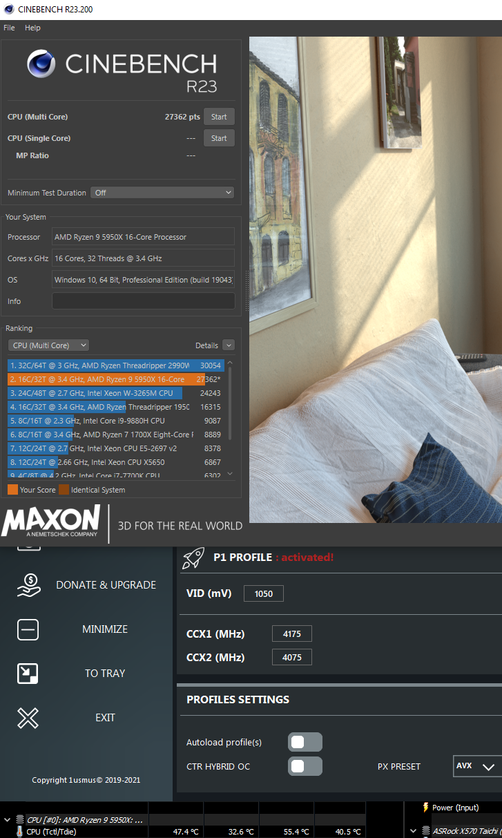

Disse CPUene kjører på unødvendig høy spenning, og blir dermed varmere enn de trenger å bli. Min 5950X fikk et betydelig kjøligere (og stillere!) liv etter at jeg undervoltet den til 1,0875 v. Da kjører den fjellstøtt på 4 Ghz på alle 16 kjerner, med en 280 mm AiO. På 4,3 GHz all-core må jeg gi den 0,1 v ekstra.
Personlig kjører jeg en 5950X slik 24/7 med mindre jeg trenger full guff. (minne på 3200). Da opplever jeg sjelden over 60 grader og i ekstreme tilfeller opp mot 70. 240 AIO på CPU.
Lar jeg maskinen kjøre helt default og kun slår på PBO til "Enabled" i bios så kan den komme opp i 86C.
