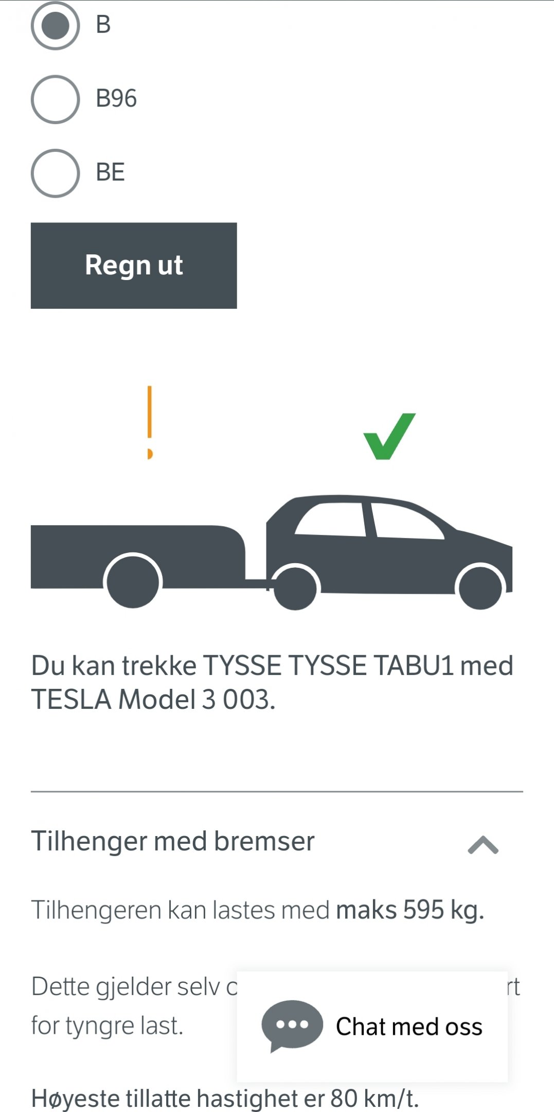

Det som er skrevet om henger er feil hvis samlet tillatt totalvekt er under 3500 kg. Jeg har med klasse B førerkort lov til å kjøre 1400 kg henger bak Model 3 SR+ som kun har 1000 kg hengerfeste. Det skyldes at bilen har tillatt totalvekt på 20xx kg og henger 1400 kg som er akkurat under 3500 kg. MG 5 har ca. samme tillatte totalvekt som 2019 TM3 SR+, så her kan man dra 1400 kg henger med B-lappen. Vel og merke må man overholde bilens vektbegrensing mtp hengerlast
Logisk? Nei! Ellers i regelverket må man ha BE for å kunne regne på vekt...(B96 holder heller ikke)Screenshot_20220219-101604_Brave.thumb.jpg.dba4443c2eecf3c45f7479f1fba790ae.jpg

Begge deler betyr noe med B. Tillatt totalvekt kan ikke være over 3500 på bil og henger tilsammen, aktuell vekt på henger kan uansett førerkortklasse ikke være høyere enn det bilen har lov å dra jfr vognkort. Men tillatt totalvekt på henger kan godt være høyere enn det bilen har lov til å dra, selv med klasse B, så lenge bil og henger tilsammen ikke har over 3500 kg totalvekt.
Jeg kan fint trekke min 750 kilos henger med B-sertifikat på en e-Niro/Soul/Kona som har maks 300 hengervekt i følge vegvesenet sin kalkulator. Begrensningen er bare at jeg er begrenset til 125 kilo last. Med en MG5 ville jeg da kunne trukket 325 kilo last, noe som normalt greit nok for en henger av dette kaliberet. Så som vanlig i slike diskusjoner sitter folk med ulik tolkning av reglene omkring tillatt hengervekt.
500 kilo og 50 kilo kuletrykk er helt kurrant for lette hengere, og man er ikke begrenset til minihengere med begrenset nytteverdi slik artikkelen antyder.
