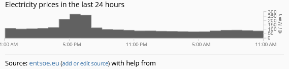

Simen1 Skrevet 9. november 2021 Skrevet 9. november 2021 Mye ståhei for 3 timer høy strømpris i går (NO1, 2 og 5). Utenom det ligger spotprisen på rundt krona. 2

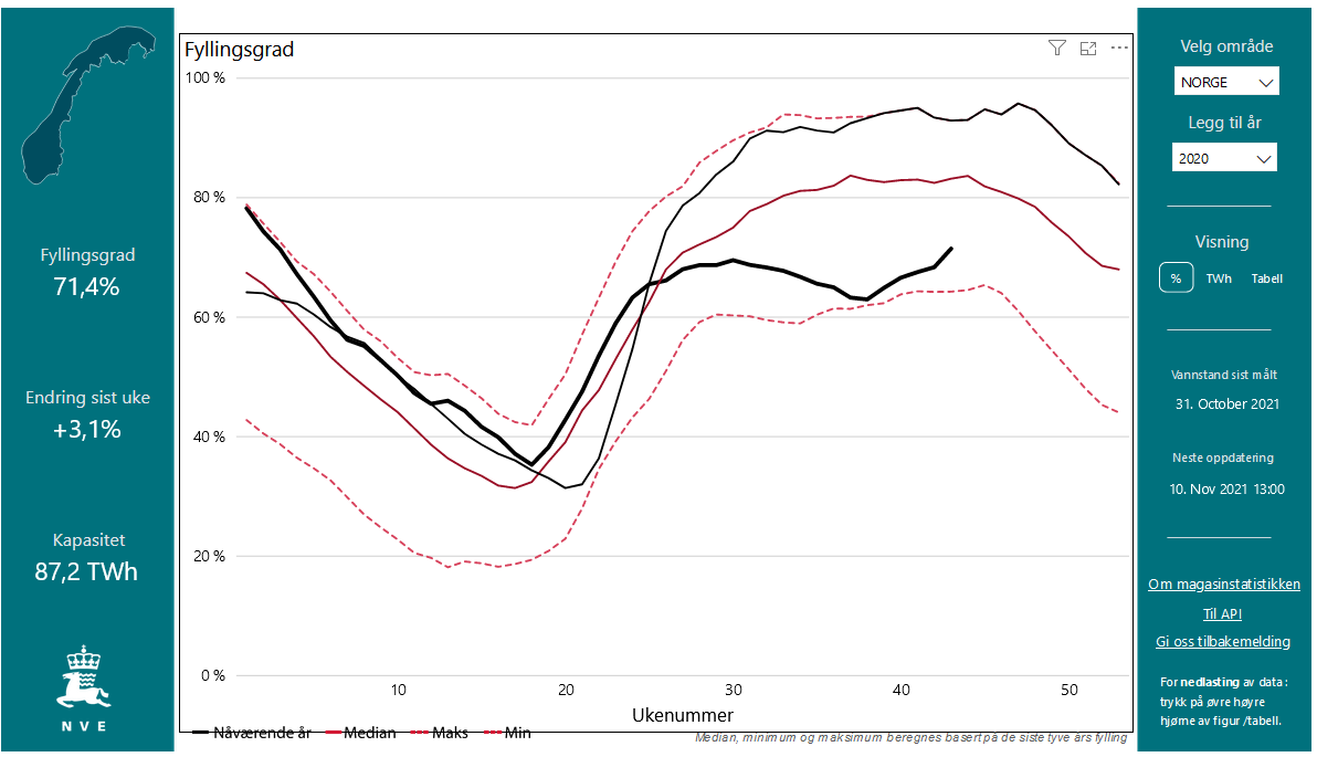

Simen1 Skrevet 9. november 2021 Skrevet 9. november 2021 (endret) sk0yern skrev (11 minutter siden): Spørsmålet er om vi bare er et vitne til et togkræsj i sakte film. Vi er tidlig i november og ikke spesielt kaldt ennå. I uke 37 lå Norge totalt 17,8 TWh under median fyllingsgrad, I uke 43 lå vi bare 10,2 TWh under. Tall for uke 44 publiseres i mårra kl 12 så vi får se da om det fortsatt er på bedringens vei. Det er i hvert fall 6 uker med bedring før det, til tross for økt eksport. Det skyldes selvsagt normalt vått høstvær. Endret 9. november 2021 av Simen1

sverreb Skrevet 9. november 2021 Skrevet 9. november 2021 55 minutes ago, sk0yern said: tja... https://www.aftenposten.no/norge/i/Qywarq/det-er-aldri-blaatt-maalt-mer-regn-paa-en-maaned-i-bergen Noen vil vel si det faktisk har regnet veldig mye mer enn normalen. Frem til og med september var det imidlertid svært tørt. Oktober har tatt igjen en del noe som har gjort at vannstanden i magasinene stiger selv om de normalt ligger ganske flatt nå. Fortsetter denne trenden møter magasinene medianlinjen om 3-4 uker. (Men det vil være noe overraskende, innen den tid blir det gjerne såpass kaldt at tilsiget bremser kraftig opp) Siden det var tørt i terrenget etter en tørr sommer vil en del av nedbøren absorberes og ikke sige ned i magasinene med en gang. Vi er også på vei inn i en kaldere periode hvor nedbøren kan komme som snø i høyden. Til sist er det også et spørsmål om hvor regnet faller. Regn i lavlandet hjelper lite. Det må regne i høyden for å ende i magasinene.

mobile999 Skrevet 10. november 2021 Skrevet 10. november 2021 Simen1 skrev (På 9.11.2021 den 13.44): I uke 37 lå Norge totalt 17,8 TWh under median fyllingsgrad, I uke 43 lå vi bare 10,2 TWh under. Tall for uke 44 publiseres i mårra kl 12 så vi får se da om det fortsatt er på bedringens vei. Hvor kan man se dette? Vannreservoaret økte kun 736 GWh siste uke i følge norpool.

Simen1 Skrevet 10. november 2021 Skrevet 10. november 2021 mobile999 skrev (2 timer siden): Hvor kan man se dette? Vannreservoaret økte kun 736 GWh siste uke i følge norpool. Her Vi leser sikkert samme tall. Jeg ser magasinene er fyllt med 0,74 TWh fra uke 43 til 44 (som er neste samme tall som ditt, bare med et siffer mindre nøyaktighet) og at median fyllingsgrad de siste 20 år har vært 0,4 TWh. Altså nesten dobbelt så høy økning i magasinfylling i år som normalt de siste 20 år. Det vil si at "etterslepet" i forhold til medianen har krympet fra 10,3 til 9,9 TWh i uke 44. Kikker vi her og markerer uke 44 så var eksporten 543 GWh og importen 219, altså netto eksport 324 GWh. Spotprisen i Sør-Norge har variert mellom ca 75 og 95 øre siste døgn.

Simen1 Skrevet 10. november 2021 Skrevet 10. november 2021 (endret) Theo343 skrev (3 timer siden): Bare å lage middag og sette på vaskemaskinen etter kl. 19 eller hva det ser ut som der. Samtidig hadde det vært greit å vaske klær om natten hadde det ikke vært for at brannvesen fraråder det og naboer ikke setter pris på sentrifugering på natten. Den prisoppgangen var ventet og varslet et døgn i forveien. Folk som ville spare så mye strøm at det tilsvarer en panteflaske har sikkert lagt om vanene sine de timene. Kanskje spist på restaurant / hurtigmat for å spare 2 kr i strøm hjemme. Enig i at folk ikke er like rasjonelle alltid. Har jo hørt om folk som har tatt seg en halvtime fri fra jobben midt i arbeidstida for å kjøre privatbilen over til andre siden av byen (og brukt 2-3 liter drivstoff på det) for å fylle bensin 50 øre billigere enn ellers. Endret 10. november 2021 av Simen1 1

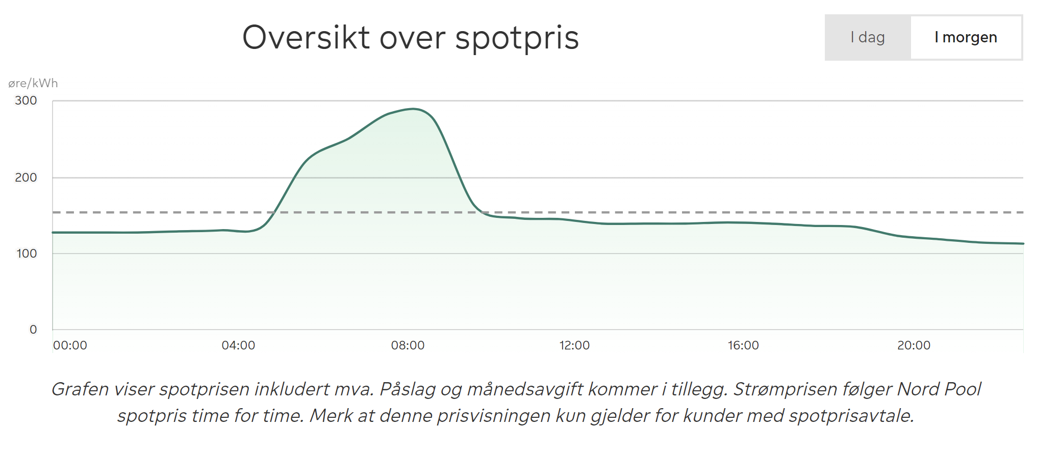

Poor Old Gil Skrevet 21. november 2021 Skrevet 21. november 2021 Strømprisen gjør et skikkelig byks i morgen tidlig.
