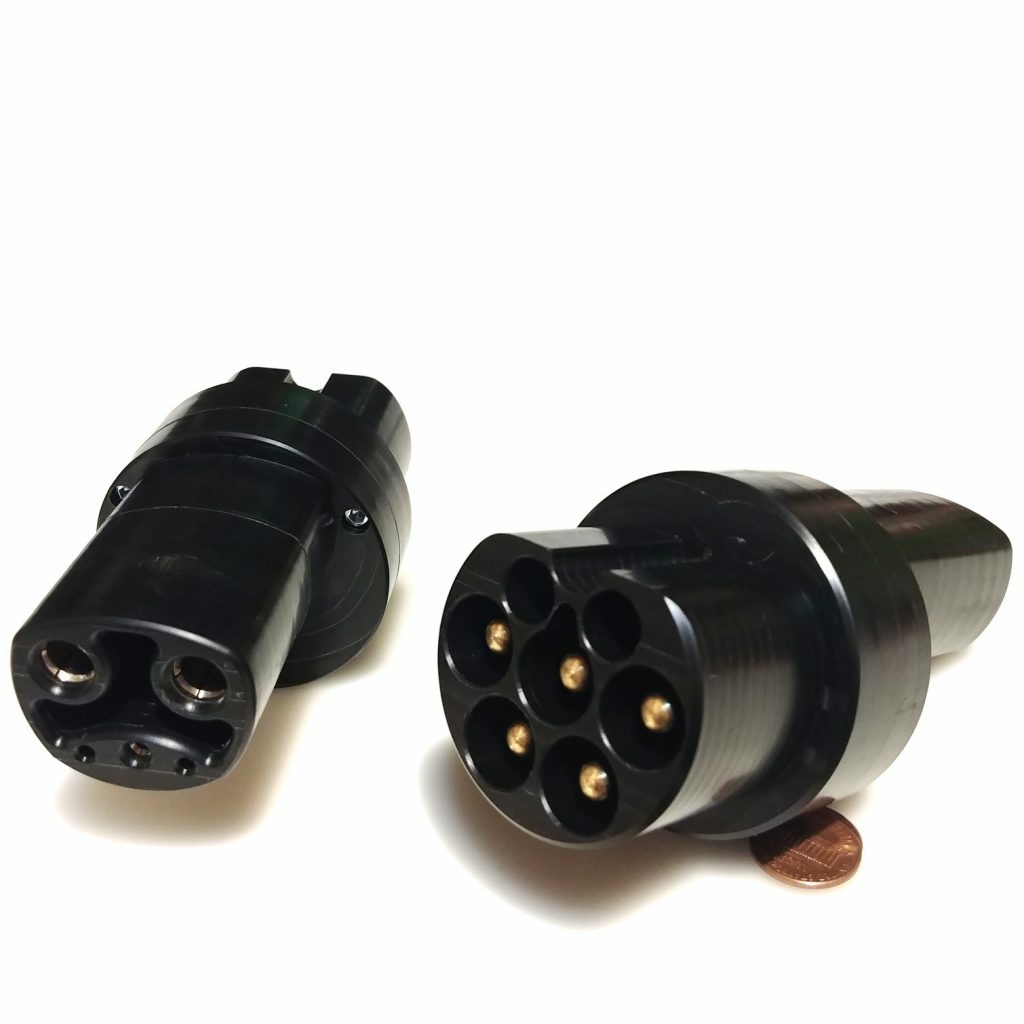

mr. papp Skrevet 28. juni 2021 Skrevet 28. juni 2021 Snowleopard skrev (6 minutter siden): Men det betyr faktisk at en TMS/TMX fra Europa i utgangspunktet skal kunne lade på Tesla SuC-stasjoner overalt ellers i verden, om VIN (eller MAC-adresse, da jeg er usikker på nøyaktig hvordan den godkjenner/avviser biler) er lagt inn. S/X i USA har annen kontakt enn i Europa og har alltid hatt det.
Complexity Skrevet 28. juni 2021 Skrevet 28. juni 2021 13 minutes ago, Kajac said: Med andre ord kan ikke en US Tesla lade på SuperChagere i Europa og omvendt. Virker som man får adapter
