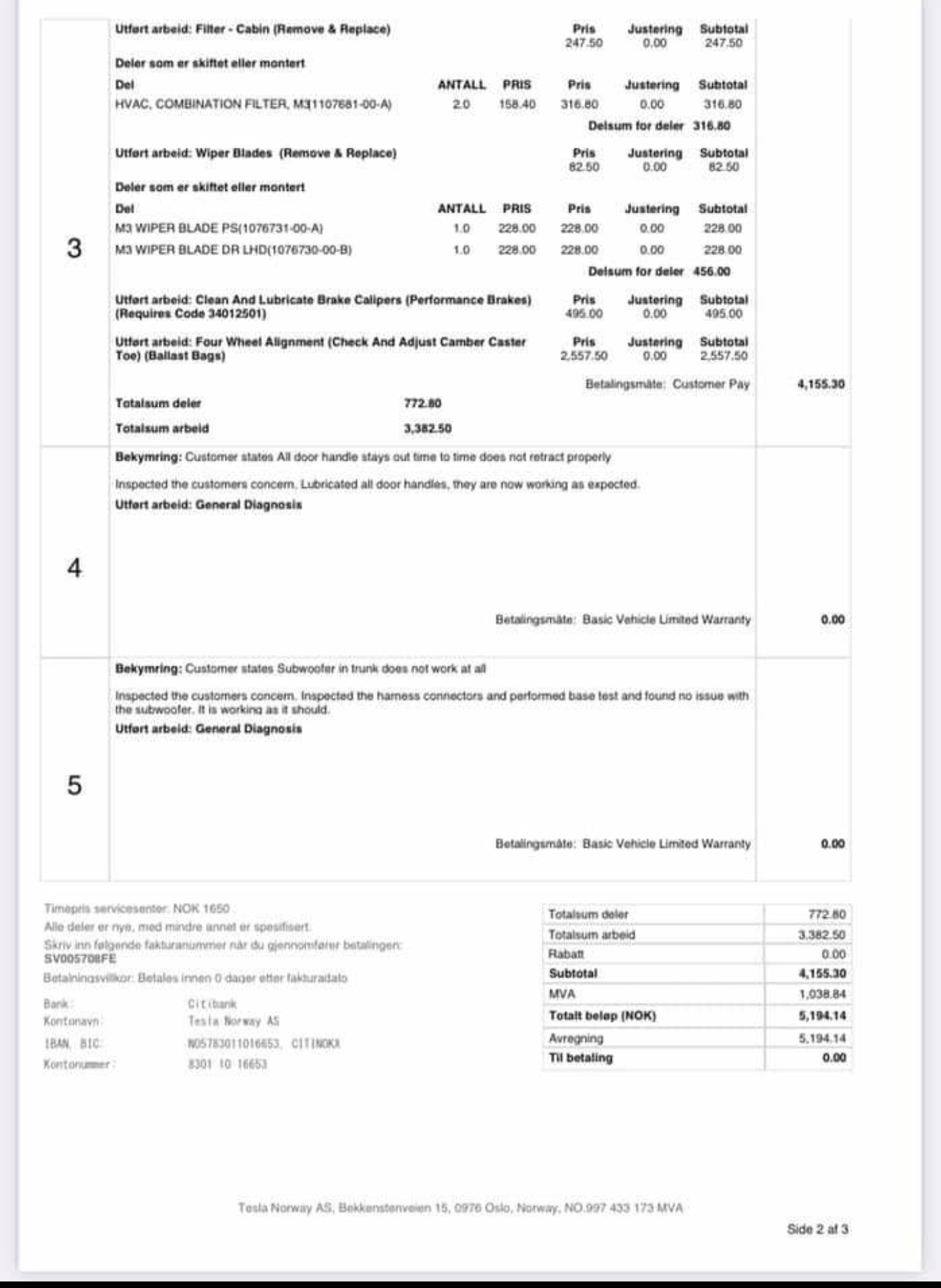

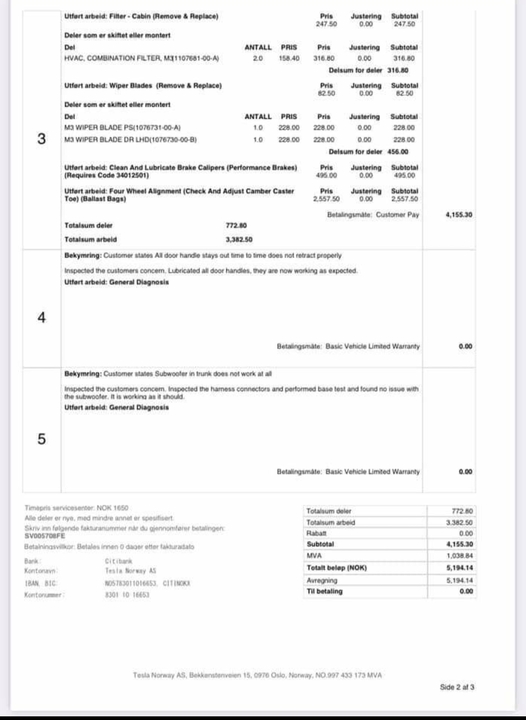

Salvesen. Skrevet 4. april 2021 Skrevet 4. april 2021 Her er stort sett det meste en trenger av service med priser. 2
onkel_jon Skrevet 4. april 2021 Skrevet 4. april 2021 6 hours ago, Salvesen. said: Her er stort sett det meste en trenger av service med priser. De burde vel ha testa bremsevæska og

Salvesen. Skrevet 5. april 2021 Skrevet 5. april 2021 onkel_jon skrev (7 timer siden): De burde vel ha testa bremsevæska og Tipper det inngår i bremseservice:) 1
