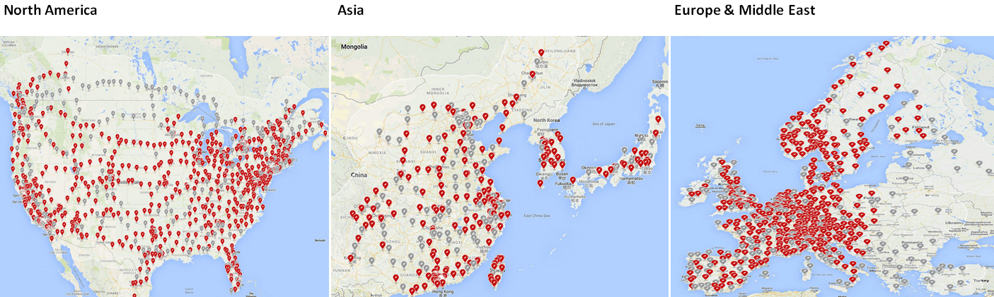

Halvor Sølvberg- the MOV Skrevet 9. november 2020 Skrevet 9. november 2020 bzzlink skrev (På 6.11.2020 den 7.20): Ta en titt på dette ladenettverket. Kikk på hver røde prikk. Se for deg at du driver en liten bilfabrikk i California. Tenk på hvor mange lokale interesseorganisasjoner, kommunestyrer og landeiere du må overbevise. Følg tankerekken på organisasjonen du må bygge, logistikken som skal til. Tenk på strømstandarder, effekttariffer. Strømnett i statlig eie i mange land. Ser du fortsatt ingen fordeler med å få med en av de verdensomspennende bilfabrikantene på laget? Hvor mange er der, sluttet å telle når eg kom til 499 ?
RJohannesen Skrevet 9. november 2020 Skrevet 9. november 2020 sverreb skrev (1 time siden): RJohannesen skrev (4 timer siden): Eeh, ja og kapittel 2 som omhandler typer av plugger ble lagt til i 2011 og fantes da ikke i 2003. Så da er vi vel enige i at det var en feilaktig påstand at Tesla ikke følger IEC 62196-1 som ble utgitt i 2003. Hvordan er det at tesla ikke følger IEC 62196-2:2011 ensbetydende med at de følger 62196-1? Kan du vise til dokumentasjon for at teslas ladestasjoner som ble installert fra 2012 og fremover faktisk overholdt 62196-1:2003? Nå er det jo du og "6RCURCGB" som i 6 eller 7 innlegg har påstått at Tesla ikke følger denne standarden uten å komme med noe annet en linker som IKKE viser at de bryter denne standarden. Det er ikke opptil oss andre å dokumentere samsvar med hvert eneste punkt i en hel standard, det er jo en enorm jobb som ingen av oss har tid til å påta oss. Når man påstår at noen ikke følger en standard, så bør man jo kunne påpeke hvor den blir brutt. Ellers er det rimelig å konkludere med at det er en feilaktig påstand at de bryter standarden. Det er jo litt som at politiet ikke kan bøtelegge deg for å ha brutt loven uten å påpeke hva du har brutt. Ihvertfall ikke i siviliserte land... 5 1
bzzlink Skrevet 9. november 2020 Skrevet 9. november 2020 20 minutes ago, Halvor Sølvberg- the MOV said: Hvor mange er der, sluttet å telle når eg kom til 499 ? https://www.tesla.com/no_NO/supercharger?redirect=no 2000 lokasjoner. Over 18000 stolper 4
