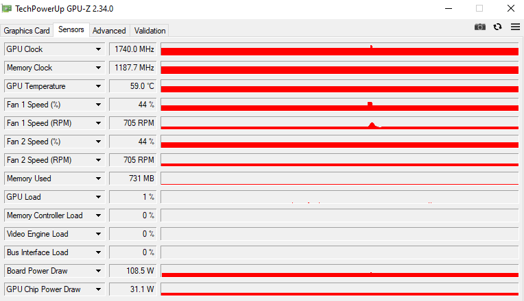

Theo343 Skrevet 28. september 2020 Skrevet 28. september 2020 (endret) Ser noe merkelig her nå, har fjernet alt i afterburner og installert nyeste driveren. Det ser ut som den nye driveren holder frekvensen oppe uten last. Mens den tidligere gikk ned når alt var stock. Andre som ser det samme med ny driver? EDIT: Jepp, selv etter reboot og ingen afterburner på systemet. Weird. Er det Nvidia de har implementert? Kan andre sjekke med nye drivere? Endret 28. september 2020 av Theo343
Nizzen Skrevet 28. september 2020 Forfatter Skrevet 28. september 2020 (endret) Mange som rapporterer mindre "spikes" i "volt" og frekvens med den nye driveren. Noen som opplevde crash før har fått det fikset med denne nye driveren også. Gode nyheter @Theo343 Jeg tester 460.20 driveren, og den klokker helt ned ved idle.460.20 driver Endret 28. september 2020 av Nizzen 5
N o r e n g Skrevet 28. september 2020 Skrevet 28. september 2020 Theo343 skrev (46 minutter siden): Ser noe merkelig her nå, har fjernet alt i afterburner og installert nyeste driveren. Det ser ut som den nye driveren holder frekvensen oppe uten last. Mens den tidligere gikk ned når alt var stock. Andre som ser det samme med ny driver? EDIT: Jepp, selv etter reboot og ingen afterburner på systemet. Weird. Er det Nvidia de har implementert? Kan andre sjekke med nye drivere? Bruker du fortsatt "lock"-metoden i Afterburner? Den låser dessverre klokkefrekvensene på kortet selv ved idle.

Theo343 Skrevet 28. september 2020 Skrevet 28. september 2020 (endret) 29 minutes ago, N o r e n g said: Bruker du fortsatt "lock"-metoden i Afterburner? Den låser dessverre klokkefrekvensene på kortet selv ved idle. Klar over at AB gjør det om man låser med shft+L ja :). Men resatte Afterburner og deinstallerte den. Bootet til og med maskinen uten at det endret noe. Det oppstod etter jeg installerte nyeste driver. 43 minutes ago, Nizzen said: Mange som rapporterer mindre "spikes" i "volt" og frekvens med den nye driveren. Noen som opplevde crash før har fått det fikset med denne nye driveren også. Gode nyheter @Theo343 Jeg tester 460.20 driveren, og den klokker helt ned ved idle.460.20 driver Ah, tester den Endret 28. september 2020 av Theo343
