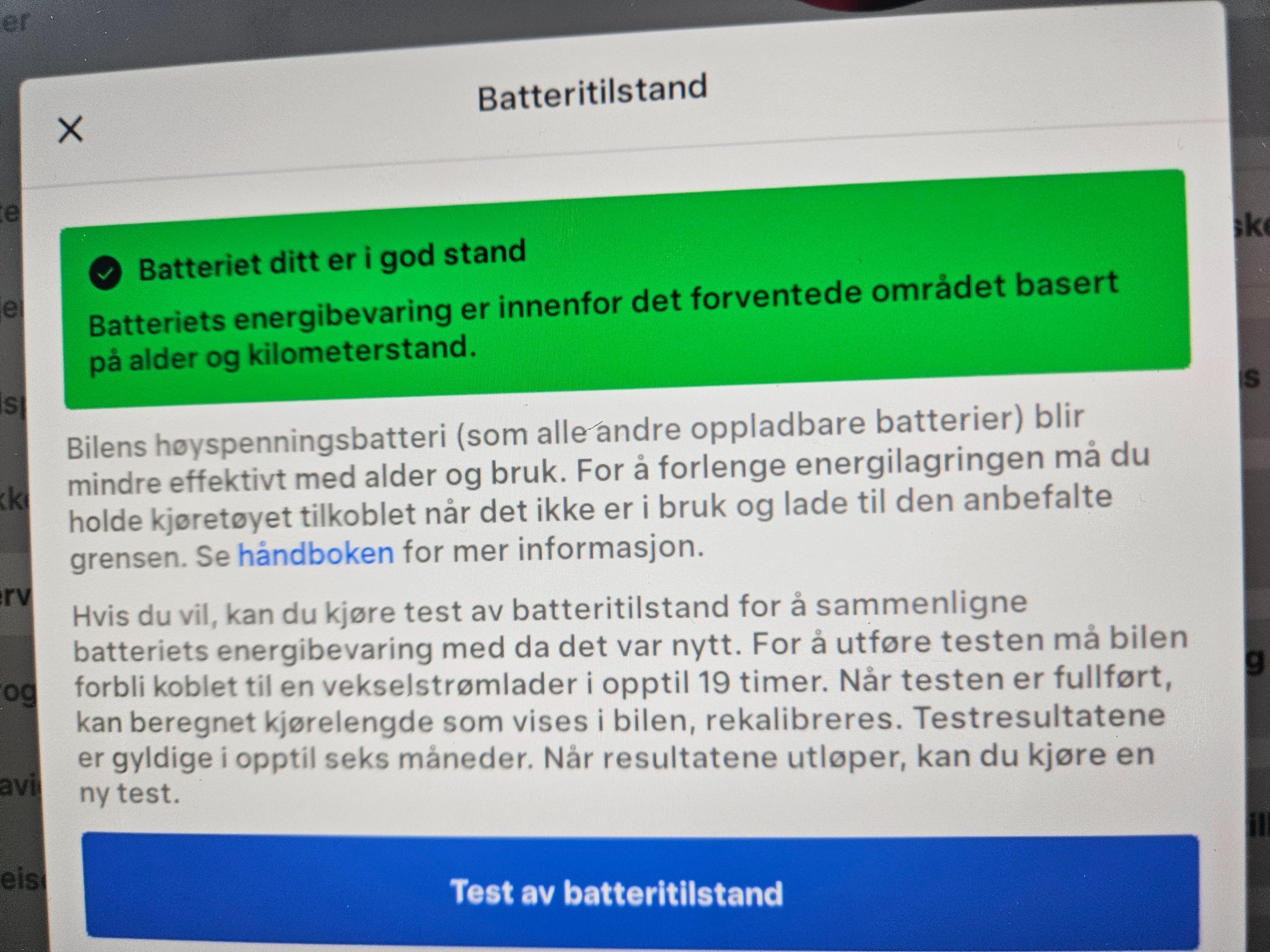

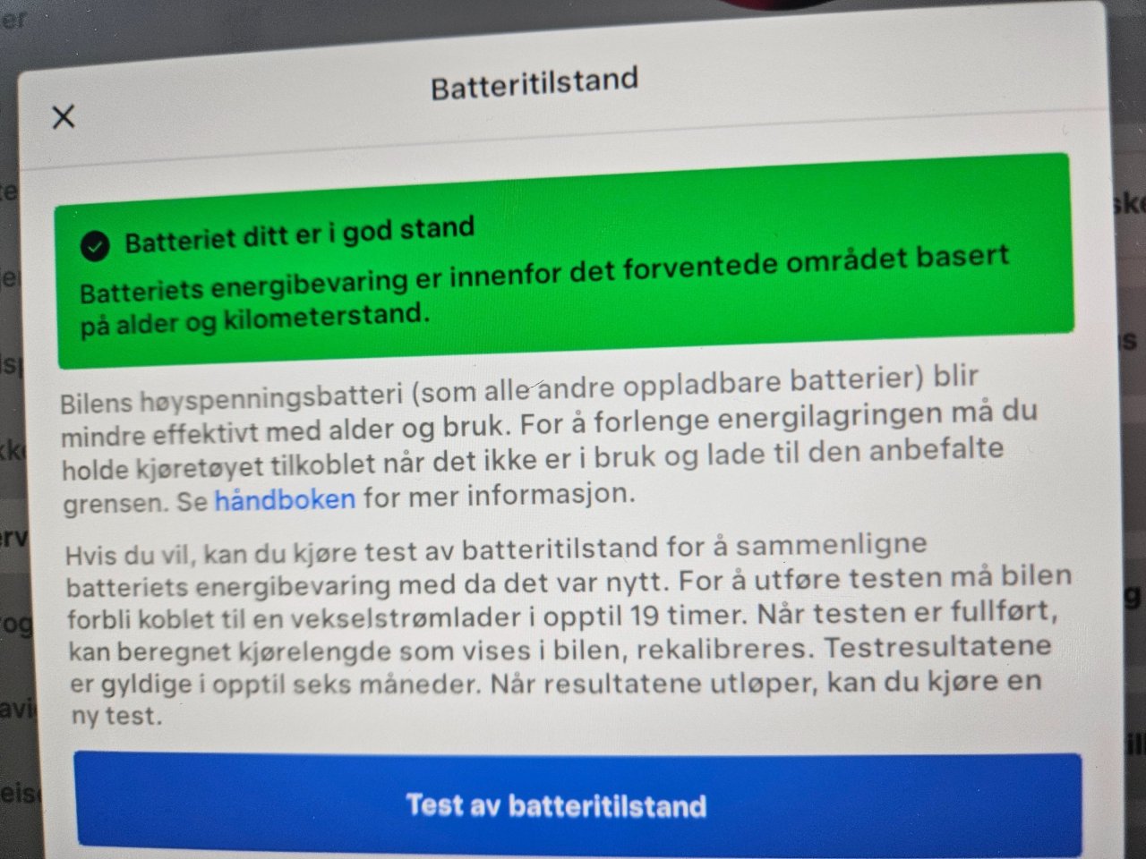

Nå har de flytta batteritesten ut av service-mode og lagt den mere tilgjengelig for folk flest.
Håper flere produsenter implementerer dette så man slipper å leie utstyr fra Aviloo eller ha bilen på verksted for å vite helsen.

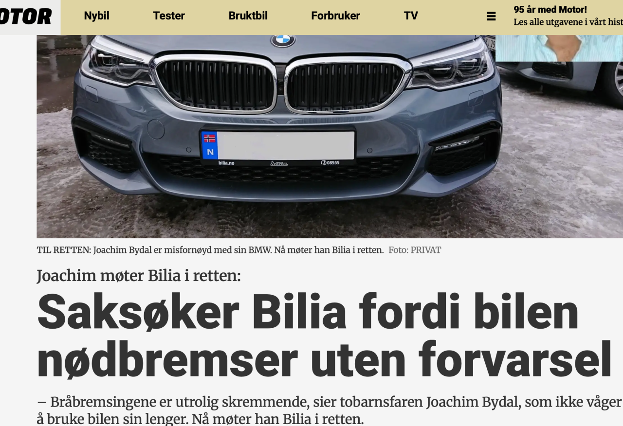

Blir så lei av at folk later som dette er en Tesla ting. Det skjer med mange merker.
Mulig det er verre hos Tesla siden de hele tiden driver å oppdaterer programvare, og bytter teknologier.
https://www.motor.no/aktuelt/joachim-gar-til-rettssak-fordi-bilen-nodbremser-uten-forvarsel/207648

bzzlink skrev (1 minutt siden):
Jeg har ikke hørt om det før denne tråden, som jo omhandler Tesla.
Så jeg later ikke som at det er en Tesla ting.
bzzlink skrev (4 minutter siden):
I artikkelen står det at det er mye galt med den bilen. Den var ikke slik fra den var ny, men alt skjedde etter et verkstedbesøk. Den er altså ikke slik den skal være.
Den har også problmer ellers med bakluke som går opp, takluke som ikke virker etc. Så det virker som om dette er en mandagsbil.
Kan vel også glede deg med at lyktene på Kia krakkelerer og sprekker og BOS skylder på "for sterk" såpe. Liten vits med 7år garanti når veldig lite går på garanti. En kollega fikk ny bensinmotor på garanti fra kia, men han har klaget månedlig i 6år på oljeforbruk og var klar med advokat da de til slutt ga seg. Gikk med noen liter på 1000mil, men det var visst normalt.
Jeg har ennå til gode å oppleve nødbremsing mot møtende lastebiler/vogntog med Volvo, Nissan, kia eller BMW-en, men det er ett sted der jeg bor hvor ACC-en til BMW-en misforstår og bremser ned. Der står det en bil parkert langs veien i en slakk sving, som bilen tolker som en stillestående bil i kjørebanen. Så nei, andre systemer er ikke perfekte de heller. Men at Tesla har hatt et mye større problem med fantombremsing enn andre, er nok ingen hemmelighet. Jeg har i hvert fall opplevd nok ganger at Teslaer jeg har ligget bak plutselig hugger inn bremsene, til at man blir litt ekstra obs på å holde god avstand. 😅

Complexity skrev (2 timer siden):
Andre produsenter vet vel brutto og nettokapasitet på batteri når det er nytt. Ellers er jo en slik test meningsløs
