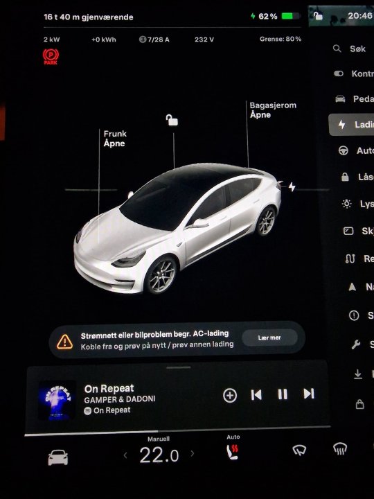

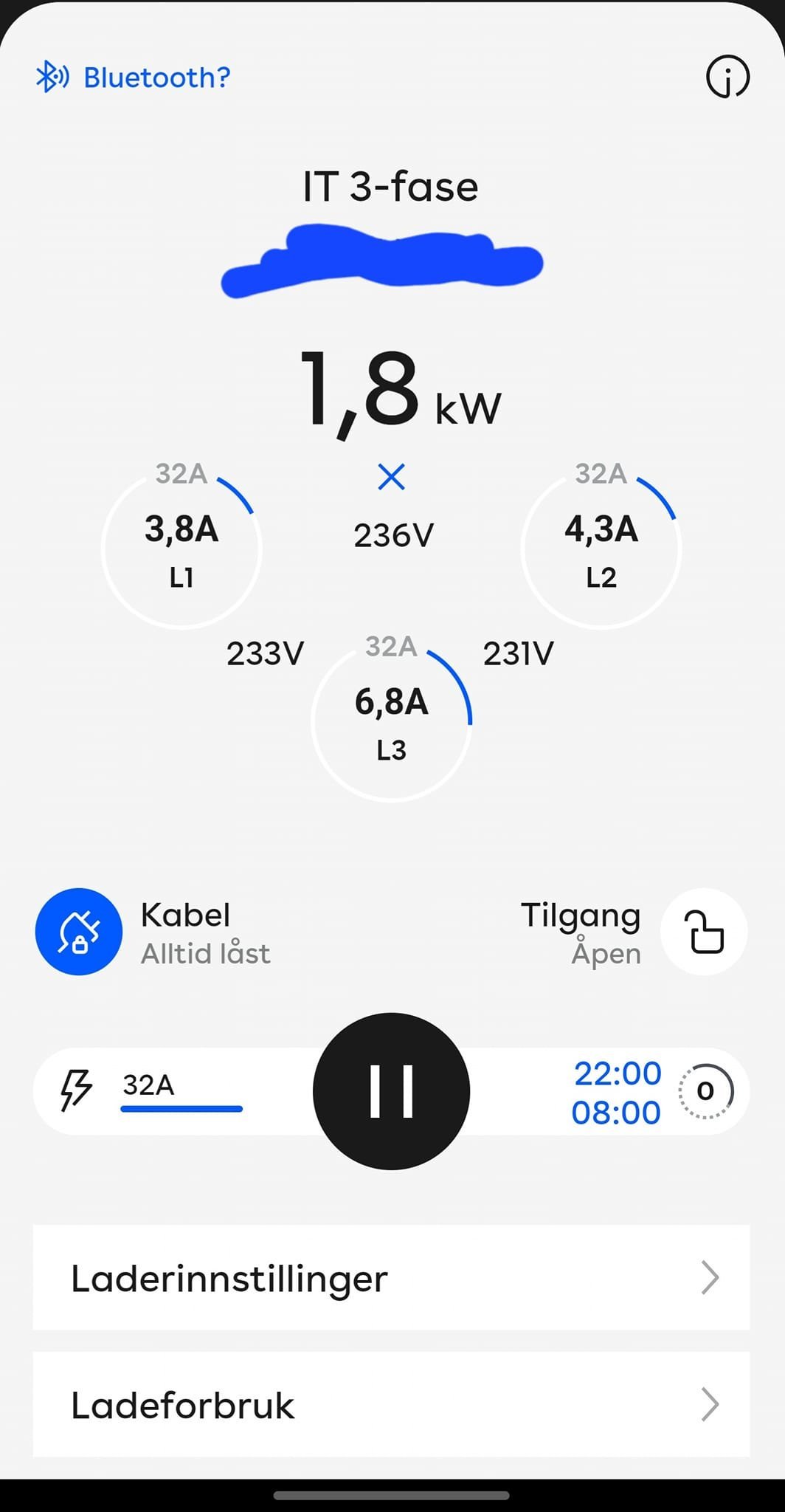

Bilen min en model 3 har begynt og lade veldig ujevnt på fasene, (230 IT 3 fas)
Har Easee Home og jeg stiller på 7A i appen så prøver den og komme opp på 7A på L1 og L2 men havner tilslutt på ca 3-4A mens L3 er stabil på 7A.
Får også en feilmelding i bilen.
Har ikke aktivert lastbalansering , prøvd reset via app og sikring.
Kan det være onboard laderen som fjusker?
Endret av 3l33t3

3l33t3 skrev (4 minutter siden):

3l33t3 skrev (1 minutt siden):
Nei har ikke noe slikt, følger med manuelt på effektledd.
Merket at den har ladet tregere en normalt i det siste, og sjekket faselasten og ser det er noe galt.
Da ville jeg både sendt en forespørsel til Tesla via appen/bilen, og kontaktet elektriker. SÅ kan Tesla prøve å kjøre fjerndiagnose i første omgang, og elektriker kan få sjekket at du ikke sliter med en jordfeil eller lignende.
Selvsagt, har du en kompis eller familie med elbil som kan lade på 3-fas, så ville jeg fått en av disse til å koble til med sin bil, for å se om de får samme problem på din lader. Og gjerne prøvd å få ladet din bil på en annen lader, gjerne på IT-nett 3-fase, for å se om du klarer å gjenskape problemet.
På den måten kan du kanskje få eliminert enten bil eller lader som årsak til problemet.

Tesla har en funksjon som reduserer ladeeffekten hvis bilen detekterer unormalt stort spenningsfall.
Spenningsfall kan komme av for tynne kabler eller dårlig kontakt.
Jeg holder av og til ladekontakten oppover og fyller alle kontaktene med kontaktspray. Så tar jeg en Q-tip og "staker" opp og ned i hver kontakt! Det er utrolig hvor svart den blir! Bytter Q-tip til det er rent. Holder så kontaktene nedover så overflødig spray får rent ut. Men ingen krise om litt kommer inn i bilens kontakter, bare bra faktisk. Har du løsbar kontakt i lader-enden også, så rens selvsagt der også.
Selvfølgelig lurt å ta sikringen, men laderen sin kontaktor er uansett alltid avslått når kontakten ikke står i en bil.
Hvis ikke dette hjelper så har du sannsynligvis dårlig kontakt et annet sted...
EDIT: Lading på 3-fase IT 230V vil alltid gi en ubalanse mellom fasene, for da brukes én kabel som "neutral", og de to andre som "live", og bilen lader med to av sine tre ombordladere. Da vil du se mer strøm på ene fasen i laderen, det er helt normalt. Men de to andre skal være lik.
Det er kun på TN 400V 3-fase med egen neutral at man får ekte 3fase lading der alle bilens tre ladere brukes.

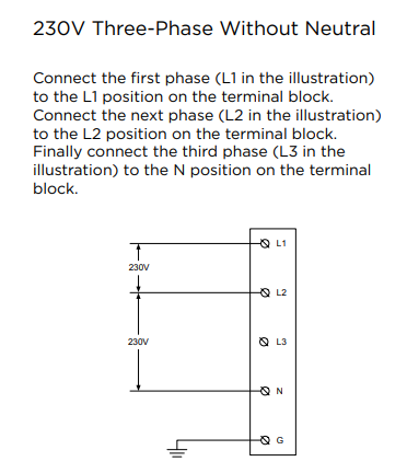

På TN 3-fase har man 3 faser pluss neutral som alle tre fasene bruker til å lade 3 x 230V:
Mens på IT 3-fase har man kun 3 faser uten neutral så laderen må "lures" ved å bruke ene ledningen som neutral. Da får man ladet 2 x 230V:
(hentet fra manualen til Tesla Wall Connector)
Problemet er at Norge har vi isolert jord! (Isole Terre: IT) Så jord kan ikke brukes til neutral og til kraftoverføring.
På TN nett er jord neutral-leder: Terre Neutral.
Lenke til kommentar
Eller den tredje laderen må kobles mellom L1 og L3 tilsvarende alle andre som vil bruke 3-fas på IT - min VVB for eksempel.
