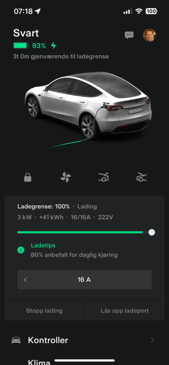

Jotun skrev (3 minutter siden):
Veldig sært at den sier den får 16A inn men samtidig beregner som om den får 8A eller mindre....
Det fordi bilen bruker resten til å varme batteriet. Er det skikkelig kaldt og batteriet er langt under null så kan det faktisk ta en time hos meg å få inn én prosent på batteriet selv om bilen bruker 7 kW!
Men etter hvert som batteriet blir varmt går det fortere og fortere, men samme strømtrekk hele tiden.
Varmepumpen på min model 3 kan såvidt jeg skjønner bruke 7kW på full guffe, så man må over 7kW lader for å ha noe til overs til lading helt til å begynne med i veldig kaldt vær.
