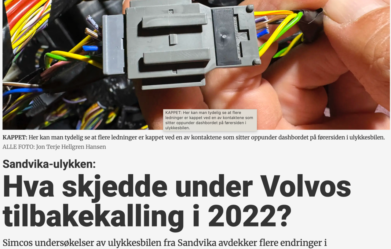

Det virker jo tydelig at det er skjedd endel ved den tilbakekallelsen hos Volvo.
Ledninger er klippet og re-rutet. Det er jo nærmest nødt til å suppleres med en SW oppdatering også.
Irriterer meg at ikke journalisten har bedt de sjekke mot ledningsdiagrammet for bilen og også måle om de fortsatt går signaler i de som erklippet.
Dette er en case for diagnose Dan og Pico scope'et hans!
https://www.motor.no/aktuelt/hva-skjedde-under-volvos-tilbakekalling-i-2022/324699

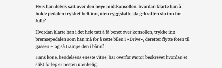

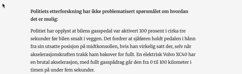

Espen Hugaas Andersen skrev (På 7.8.2025 den 6.57):
Nå er jeg ikke enig i at airbag-aktivering er i konflikt gasspedalen ble trykket inn - men selv om man anser dette som faktum, så beviser ikke det at gasspedalen ikke ble trykket inn. Det ville mer sannsynlig vise at airbag-sensor hadde en feil.
Det mest åpenbare er også det mest sannsynlige hendelsesforløp:
Bilen sto så trangt parkert at han måtte sette seg inn på passasjersiden. Det er vel et faktum at han gjorde?
For å klatre over til førersetet må man slenge venstre bein over midtkonsollen...
Det er fullt mulig å nå gasspedalen mens rævva fremdeles trykker ned setesensoren i passasjersetet.
Derfor ble gasspedalen trykket inn mens "ingen satt i førersetet".
Derfor ble kollisjonsputen bare utløst på passasjersiden.
Derfor ble mannen funnet i passasjersetet.
Eller man kan går det "andre" hendelsesforløpet, som er at bilen "fikk en elektronisk feil" akkurat når mannen bedrev klatringen sin.

ozone skrev (11 minutter siden):
De som har utført faktiske rekonstruksjoner av samtlige elementer med en tilsvarende bil XC40 (ved to anledninger) er ikke enig med deg i dette.
Endret av Syar-2003
  • Liker 3
Syar-2003 skrev (3 minutter siden):
Da håper jeg de brukte en like lang og brei mann... For jeg har prøvd i flere andre, biler og klarer det helt fint.
Er også mulig han støttet seg med høyre arm i setet, som jo er helt naturlig når man skal forflytte seg over konsollen.
Det er denne blatante vekk-seeingen fra slike forskjellig naturlige fysiske forløp, og måter å komme seg over konsollen, jeg synes er merkelig i denne saken.
Men at man i stedet fikserer seg på en datafeil som man ikke finner noe spor av!
ozone skrev (9 minutter siden):
