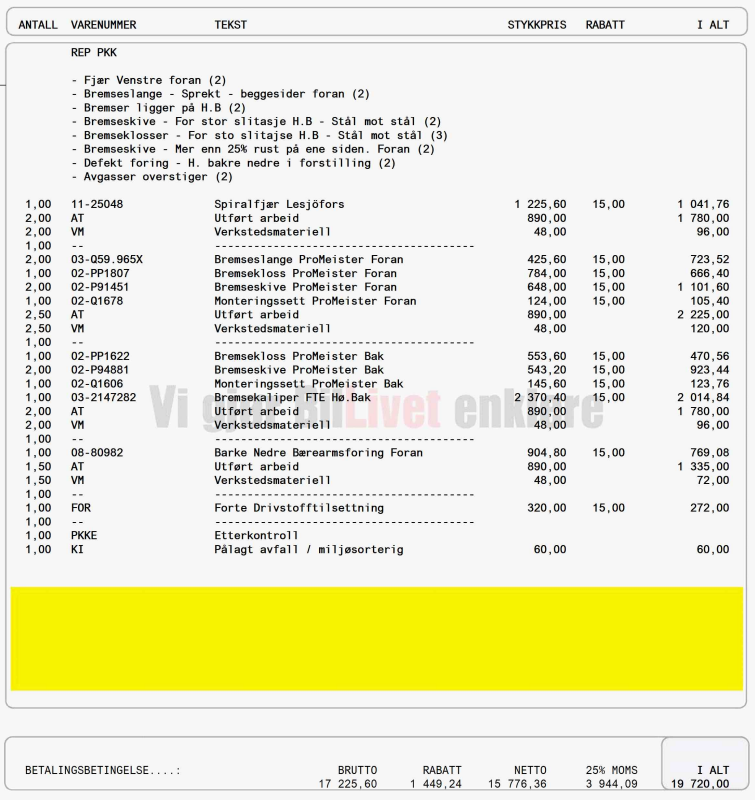

Kva i pokker er "Barke nedre bærearmsforing foran" og kvifor koster den 904 kroner hos Mekonomen? (Kode for produktet er 08-80982 om det hjelper nokon finne det.) Prøver finne ein pris til bror min sin Touran utifrå prisforslaget til Mekonomen. Denne delen skjønte eg ikkje kva er. 😂
For dei som er nysgjerrig er det ein 2006 VW Touran som er til EU godkjenning. For moro skyld er pristilbudet her.image.thumb.png.ac631999d610eaa4efc554d636273e68.png
Endret av Drunkenvalley
Du fant denne? https://www.mekonomen.no/bil/reservedeler/forstilling/barearm/foring-barearm-bakre-ho-nedre-ps516a08-80982no
Klarer ikke helt å kjenne igjen denne delen på delediagrammet, det er kanskje så langt du også har kommet?
Slik jeg tolker det: Det er snakk om nedre bærearmer foran på bilen. Dette er den bakerste foringen på en av disse bærearmene. Leser jeg i delediagrammet bør det da være del nr. 7L0 407 182E.
