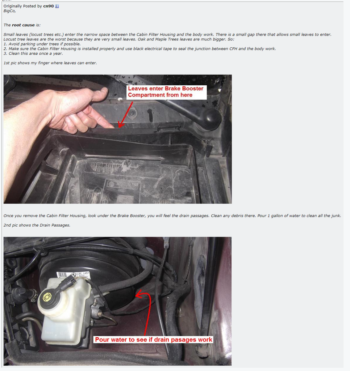

Bremsekraftforsterkeren min frøs fast i dag, ikke en hyggelig ting å finne ut på bunnen av en bakke. Heldigvis så har man litt bremsekraft og håndbrems.
Til alle med E39 så anbefaler jeg å gjøre en sjekk av dreneringer.
Var ikke klar over at dette kunne være ett problem på E39, etter litt søk på nettet så ser jeg at det er absolutt en problemstilling å tenke på. Fant denne lille DIY på Bimmerfest. https://www.bimmerfest.com/forums/showthread.php?t=660294
Dreneringen til rommet du ser i bildet nederst har en tendens til å bli tettet av løv og drit. Når det fyller seg opp med vann så kan det bli suget inn i bremsekraftforsterkeren på semi-permanent basis og fryse over på vinteren.
Dessverre så har dette allerede skjedd med meg. Jeg skal prøve å suge ut vannet med et vakuum, hvis ikke så er det modulbytting som må til.
Kjedelig sak! Bra du lagde ett innlegg. Håper du går klar modulbyttet :)
